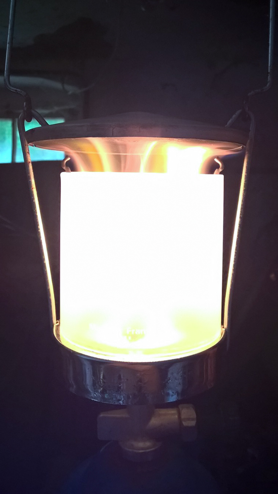

Lampa uruchomiona i tu nasuwa się pytanie: jak duży powinien być płomień?
Przy minimalnym odkręceniu zaworu światło wydaje się być w porządku (minimalnie żółtawe)
Przy odkręceniu bardziej plomień wychodzi ponad lampą - na maxa wolalem nie odkręcać - na zdjęciu jest ok. 3/4 albo i ciut mniej.
Siatka to Luxor 100CP z allegro do lamp gazowych.
Przepraszam za jakość zdjęć, ale robiłem na szybko telefonem.
A może daj większą siatkę to wtedy płomień zmieści się w niej i całość będzie generowała światło a nie efekty wizualne Wink
Spróbuję, chociaż ta wcale mała nie jest. Skurczyła się wprawdzie po wypaleniu, ale wydawała mi się wystarczająca.
Można jakoś rozpoznać rozmiary takich dwuotworowych siatek?
A jakiego gazu użyłeś? Może lampka była na butan, a zapodałeś jej propan-butan? Albo dysza jest rozregulowana?
Lampa na butan. Założyłem nabój butan z castoramy (Topex).
A jak wyregulować dyszę?
Zaklepać delikatnie otwór dyszy np kulką z łożyska (kulka o odpowiedniej średnicy - nie za duża) a potem rozwiertaki zegarmistrzowskie w dłoń i rozwiercić na oczekiwane fi. Smile
Poszukaj, może znajdziesz nowa dyszę jako część zamienną.
