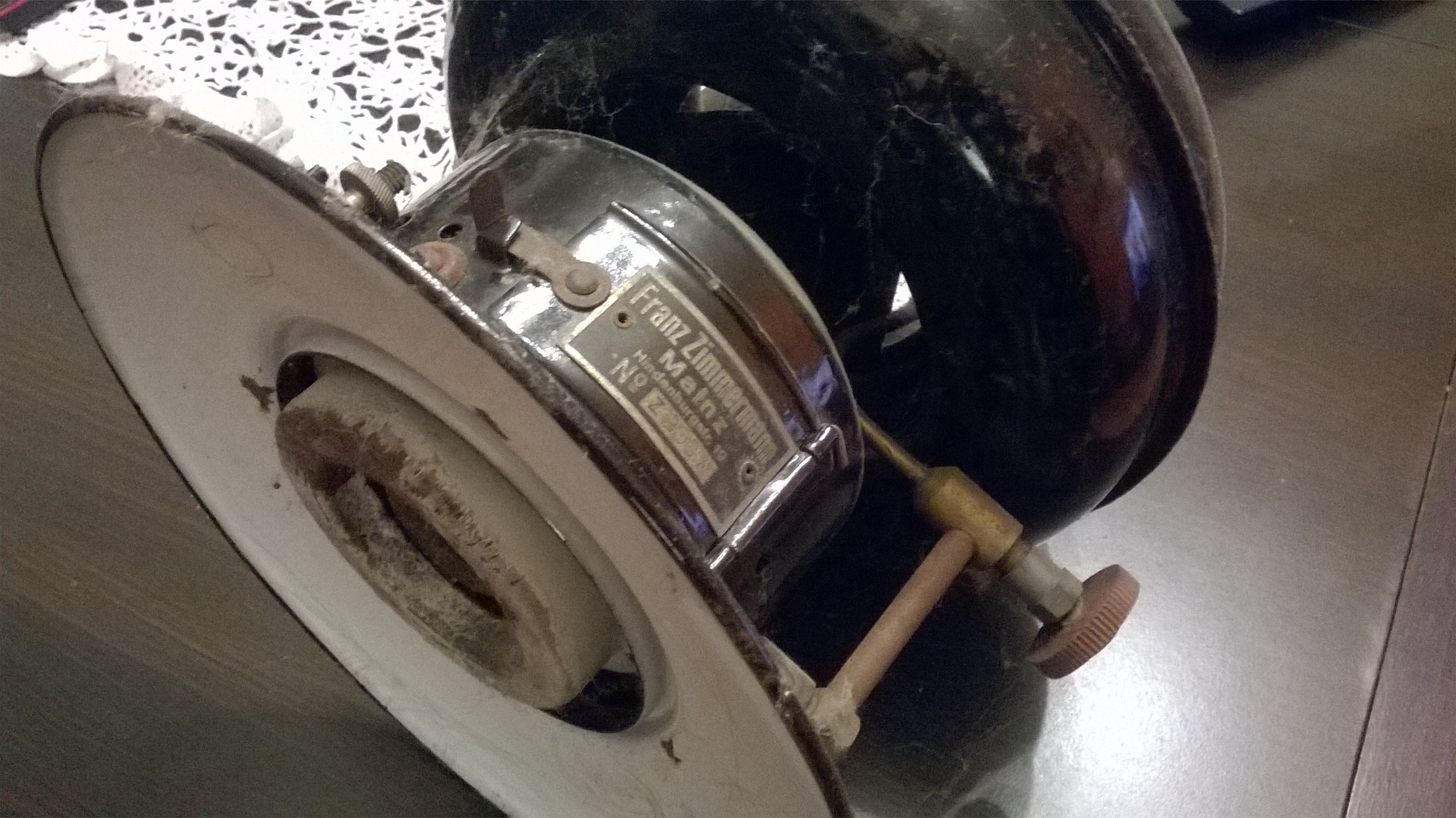

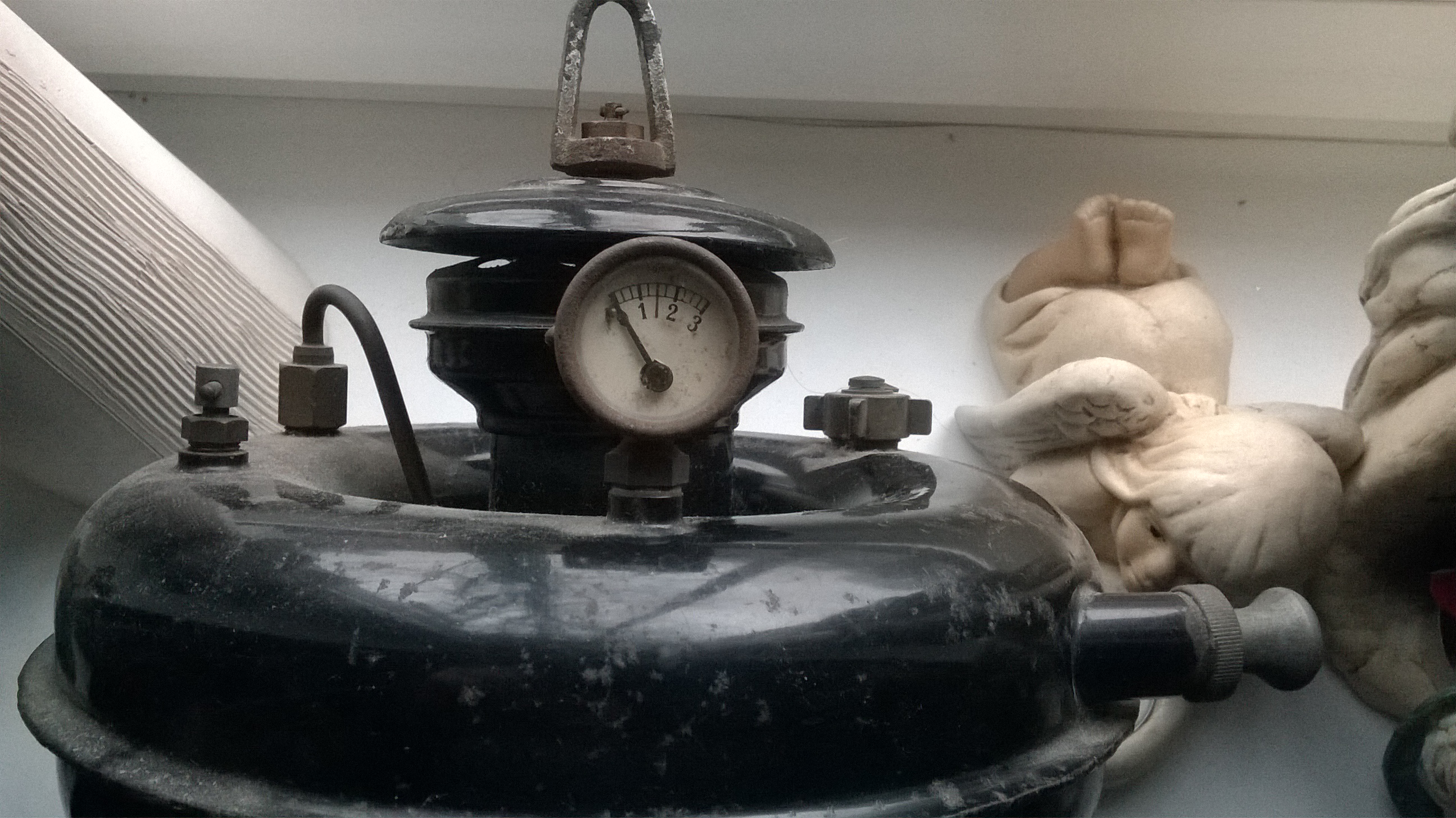

Witam .Jestem w posiadaniu takiego cuda i zastanawiam się co jest potrzebne aby ją odpalićBig Grin
Napewno naftę Smile . nie widać na zdjęciach brenera na którego zakłada zię siatkę żarową .
Ładna sztuka, pogratulować koledze. Dokładnie - brak tego co pisze Piotr ale też nie ma szklanego klosza ochronnego na brener i siatkę żarową.
[Obrazek: ottava-lampa-wiszaca__0093764_PE231357_S4.JPG]
Ciekawe, czy klosz z lampy Ottawa z IKEA by się nadał? Na dole ma dziurkę na powietrze. Jest robiony ręcznie, czyli może w hucie szkła, która robiła dla Optimusa lub Primusa...
Interesujące, czy jest z odpowiedniego szkła? (no i średnica)...
Klosz z Ikei się nie nada, są dmuchane ze zwykłgo szkła, a tu trzeba szkło borokrzemowe.
Nie chcę wyjść na zrzędę, ale odpalenie tej lampki nie jest takie proste jak koledzy piszą powyżej. Tzn poza brakującymi częściami trzeba przeprowadzić kompletny serwis lampy. Nie sądzę żeby była szansa ją dopalić, tak o, z biegu. Trzeba wymienić uszczelki, przesmarować skórkę pompki, sprawdzić czy w zbiorniku nie ma rdzy, przepłukać go, przeczyścić dyszę itd itp. Zwłaszcza wymiana uszczelki zaworu pompki może okazać się bardzo upierdliwa bez odpowiednich narzędzi i wprawy.
Poza tym lampa faktycznie w ładnym stanie jest, gratuluję znaleziska Big Grin
No to taki sam przegląd jak w pozostałych lampach ciśnieniowych - rzadko którą da się odpalić z marszu w tym wieku jak ta Smile
Przegląd taki sam, ale lampa trochę mniej typowa - a co za tym idzie zapewne ewentualne części zamienne.
