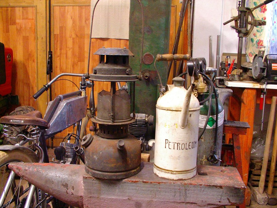

Kupiłem dzisiaj fajnego Vapaluxa Halifaxa z 1943r. Kosztował mnie 60 złotych Big Grin
Jest kompletny nie licząc stłuczonego szkła, które chyba i tak nie jest oryginalne - przypomina mi kawałek poniemieckiego słoika. Na zbiorniku jest rdza, ale to tylko powierzchowny nalot. w zbiorniku jest czysto, nie ma szlamu często spotykanego w ciśnieniówkach.
Niestety iglica w czasie wyciągania oderwała mi się od trzpienia i została w dyszy, a może już wcześniej była urwana i tkwiła w dyszy. Na szczęście udało się ją wyciągnąć szczypcami do góry. Mam nadzieję, że dysza ma prawidłową średnicę. Nową iglicę szybko dorobiłem.
Teraz w wolnym czasie będę przy nim dłubał. Trzeba też kupić szkło i siatkę.

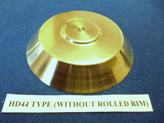

Te lampy się w miarę łatwo doprowadza do stanu używalności jak rdza jest tylko z zewnątrz i nie ma wżerów za bardzo - zbiornik papierkiem i pomalować lakierem samochodowym, a resztę papierkiem i wypolerować. Na fettleboxie są dostępne wszystkie uszczelki: http://fettlebox.co.uk/index.php?seo_pat...340aea691f problemem w tych lampach może być generator - jak się zużyje to trzeba go wymienić - nie da się naprawić. Lampa powinna palić bez szkła w zamkniętym pomieszczeniu, więc tą część sobie możesz na koniec zostawić. Nie wiem w jakim stanie jest ta górna nakładka na daszek, ale znam kogoś kto robi repliki z mosiądzu w razie czego.

Rdza jest tylko powierzchowna, nie ma żadnych wżerów. Generator/ parownik też wygląda dobrze, lampa chyba nie była intensywnie użytkowana. Na czapeczce jest mocno poobijana emalia i tam gdzie jej brakuje oczywiście jest rdza. W zasadzie można by spróbować nałożyć nową emalię. Nigdy tego nie robiłem, ale mam piecyk hartowniczy i od pewnego czasu planuje że "kiedyś" spróbuję się pobawić w emaliowanie.
Zastanawiam się, czy robić tą lampę "na błysk", czy zakonserwować ją w obecnym stanie + wymiana szkła i oczywiście doprowadzenie do pełnej sprawności...
Póki co, mam inne rzeczy do roboty, a Vapalux stoi na biurku i czeka Smile

Przed chwilą Vapalux przeszedł próbę wiaderkową z wynikiem bardzo dobrym.
I zapadła decyzja -Lampa zostanie w stanie oryginalnym, nie będę odświeżał malatury.
