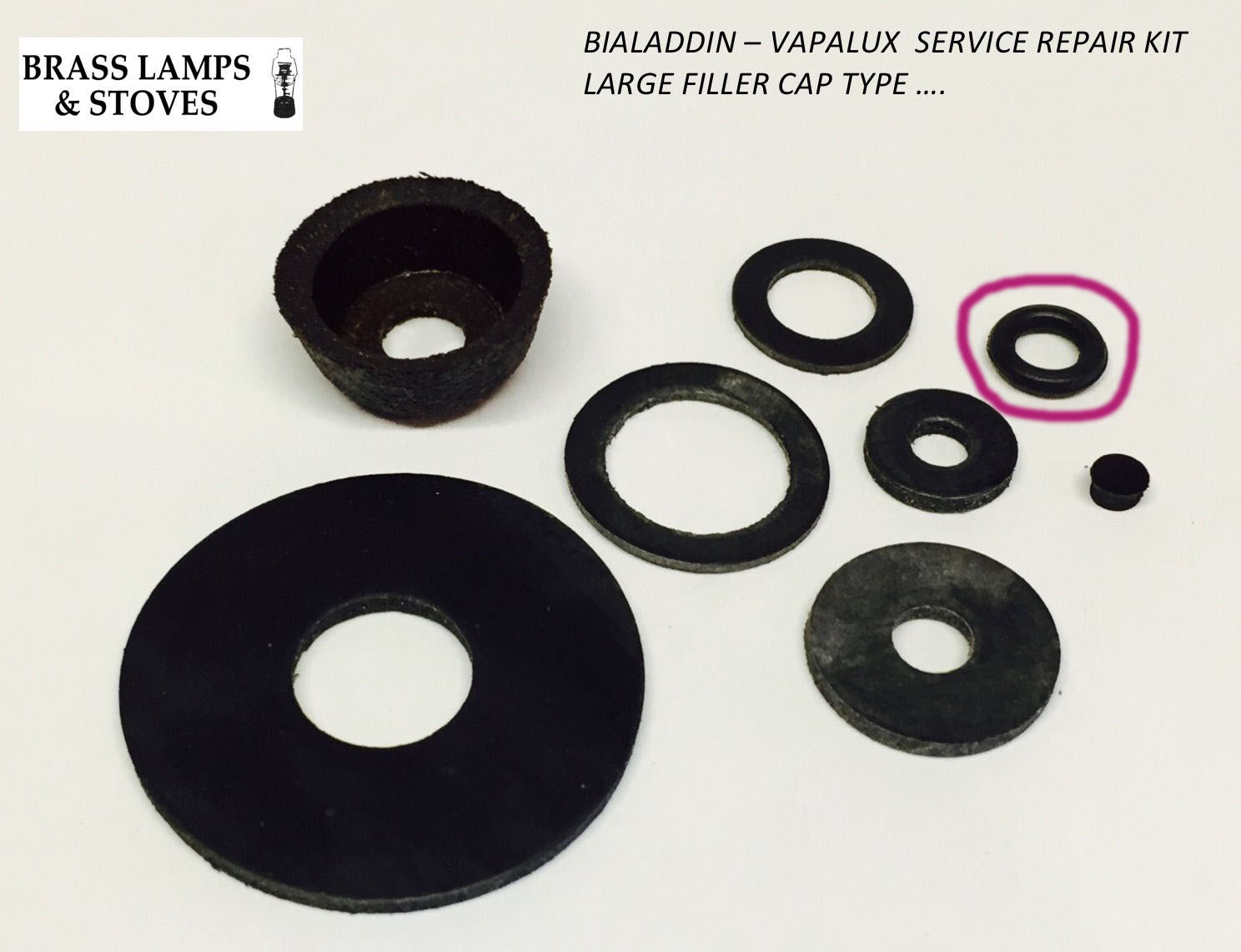

![]() bury32 Nie wiem czy mam się załamać czy nie, ale uszczelki do Vapaluxa dorobiłem z Vitonu, nieświadom tego, że one są ołowiane ![]() Edit: dorabiałem tam, gdzie polecał Nemo na początku tego wątku, czyli firma Seger w Jastrzębiu Zdroju. No i wreszcie przyszły. Są bardzo ładnie wycięte. Są to zestawy do Vapaluxa czy Bialaddina. Wszystko zrobione z Vitonu 1,5 mm. I teraz zastanawiają mnie dwie rzeczy. 1) dlaczego bury32 pisał coś o uszczelkach ołowianych? W Bialaddinach chyba nie ma ołowianych uszczelek. 2) na jednej z aukcji na e-bay jest takie zdjęcie (załączam powyżej) i jedna z tych uszczelek wygląda mi na oring. Na innych aukcjach uszczelki są płaskie. Na pewno będę miał coś do odstąpienia, gdyby ktoś chciał, a co to napiszę jak już wszystko posegreguję, bo dorabiałem jeszcze inne uszczelki i chcę się w tym wszystkim zorientować, żeby czegoś nie poplątać. EDIT: Na razie patrzę, mierzę i oczom nie wierzę. Zupełnie nic się nie zgadza. Nie chcę tu rzucać brzydkimi słowami ale zaraz coś mnie trafi.

Te uszczelki które kupiłem w UK były oryginalne stare w lekko pozolklej kopercie. Tam były olowiane i z materiału podobnego do gumy. O ringu w tym zestawie nie było po w Vapluxie niby do czego? Tam nie ma rapida ani nic w tym stylu. Ta malutka mini jest do zaworku zwrotnego i tak jak w Px-ach lub Optimusach jest gumowa. A wymiary tak jak pisałem takie same jak na kopercie. Nie wyrzucalem jej więc jak będzie potrzeba to podam jeszcze raz.
O ring był w oryginalnym zestawie regeneracyjnym do Optimusa ale tam jest on w rapidzie. Wymiary podam pod koniec tygodnia.
