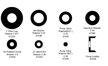

Jak wrócę do domu to ci powiem. Kupiłem ostatnio cały komplet - właśnie taki jak na obrazku na angielskim ebay-u.
Brak tam tylko uszczelki do wlewu nafty. Aha no i będziesz miał problem z uszczelką do "pump valve" to jest ta mała kropeczka. Rzeczywiście jest tak małe, że łatwo zgubić no i płytki ołowianej ciężko będzie wybić.

Sprawdziłem, nie za bardzo dociskałem suwmiarką bo to jest guma i wyszło na wszystkich 1,5 mm, czyli reasumując Max 2 mm.
A gdzie viton można dostać w małych formatkach?

Na razie nie udało mi się trafić na nikogo z Vitonem 1,5 mm.
Mam na razie propozycję gumy benzyno/olejoodpornej (temp. do 100 st. C) czy tej płyty uszczelkowej.
Jest też firma, gdzie mają Viton 2 mm, jeszcze poszukam ale wydaje mi się, że 1,5 mm to jest wymiar niestandardowy
EDIT: Rany Julek, chyba łatwiej w tym kraju kupić wzbogacony uran niż kawałek Vitonu
bury32 - chciałbym jeszcze Cię pomęczyć, czy mógłbyś zobaczyć czy uszczelki z tego obrazka pasują do tych, które nabyłeś. Tzn. czy mogę z obrazka wziąć wymiary żeby podać do kalkulacji?

Nowy, sprawdziłem. Moje uszczelki przyszły z UK w małej kwadratowej kopertce koloru postarzalego papieru. Uszczelki są takiego samego rozmiaru jak wydrukowane na papierze. Grubość potwierdzam 1,5 mm.
