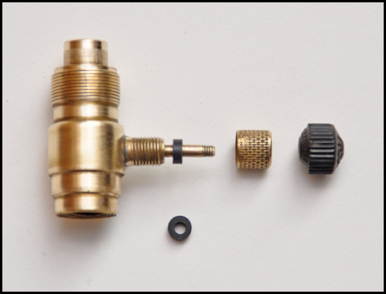

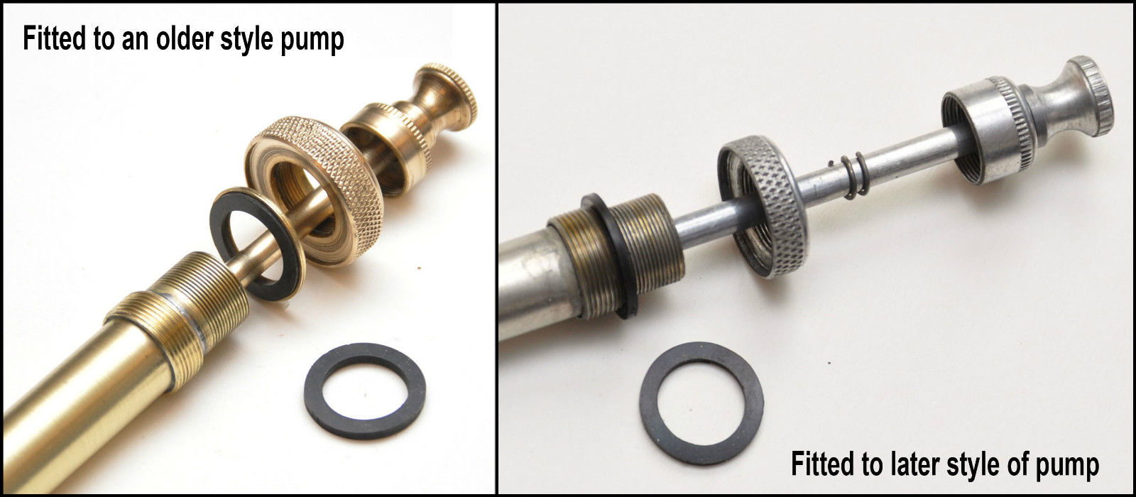

Pod pompką masz uszczelnienie typu o- ring. Materiał - najlepiej zastosuj viton, będzie uniwersalny do wszystkich rodzajów paliwa. Wymiary musisz pobrać mierząc kanałek w nakrętce, ja nie musiałem wymieniać. Przyjmij na ściśniecie o,4mm. Parownik praktycznie nierozbieralny,(jeżeli jest iglica) pozostaje kąpiel w acetonie ze wspomaganiem płuczki ultradźwiękowej.
