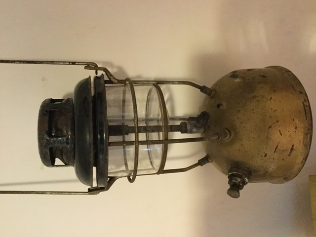

Witam wszystkich, jest to mój pierwszy post na tym forum .
Wpadła mi w ręce zupełnie przypadkiem lampa ciśnieniowa Tilley X426A, chciałbym ją odnowić i spróbować uruchomić. Mam pytania
Jaka siateczkę kupić i gdzie?
Gdzie można zakupić tłoczek skórzany ?
Jakie paliwo do niej polecacie
Za pomoc będę wdzięczny .

Dziękuje, myślałem że paliwo i jakaś specjalna parafina. Rozumiem że siateczka musi być konkretnie do tego modelu ?
Przeprowadzalem juz gruntowna renowacje tego typu lamp i najistotniejsza i najtrudniejsza sprawa bylo oczyszczebie parownika i iglicy z zanieczyszczen ktore sie tam zbieraja.
(13-10-2019, 19:55)borys1958 napisał(a): Przeprowadzalem juz gruntowna renowacje tego typu lamp i najistotniejsza i najtrudniejsza sprawa bylo oczyszczebie parownika i iglicy z zanieczyszczen ktore sie tam zbieraja.
Wiem ze iglica jest w „rurce” nad zaworkiem , a gdzie znajduje się parownik?
Jest to wlasnie ta rurka.Edytuj post i popraw z 426 na 246.
