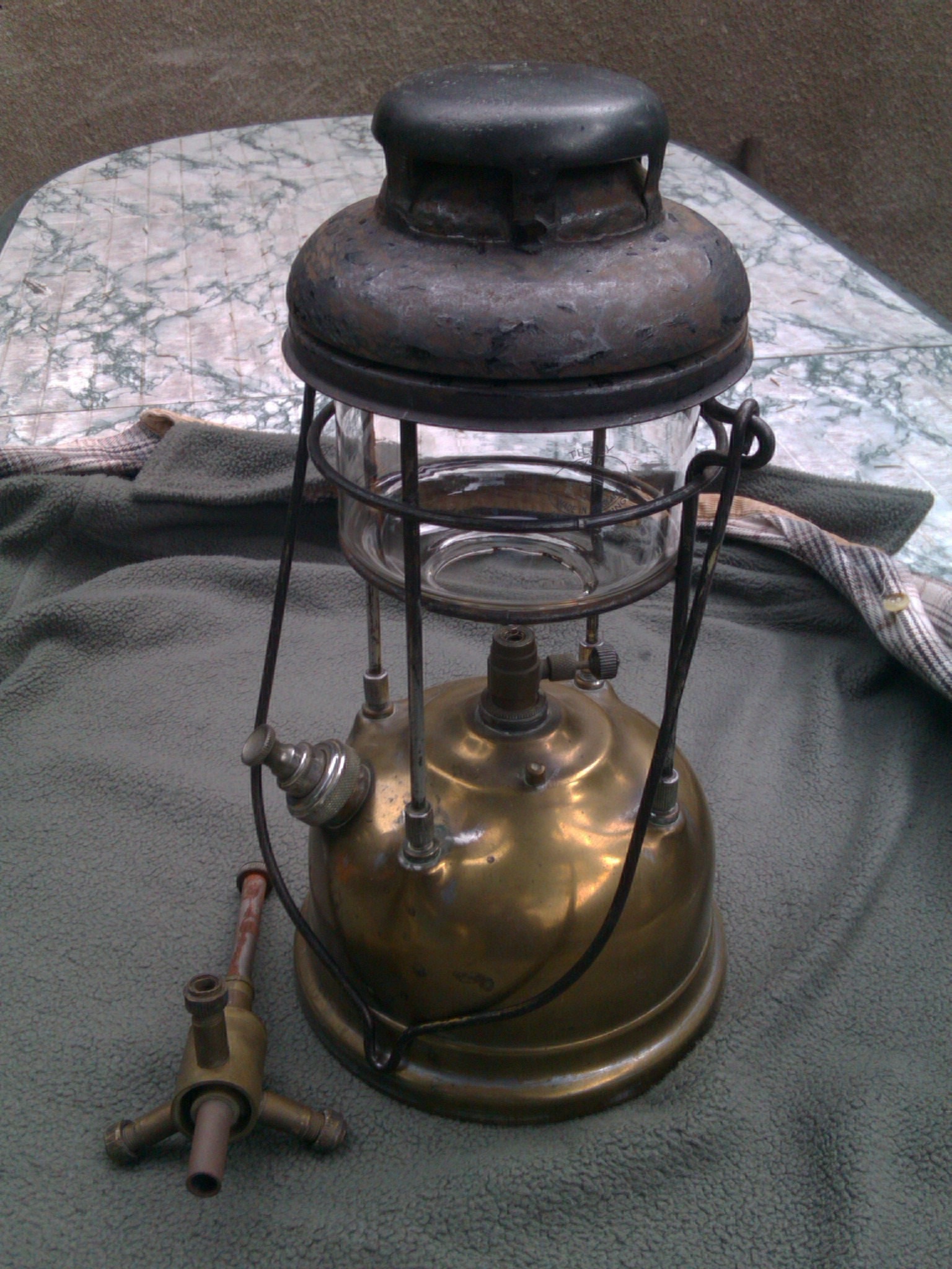

    Przesyłka z lampą dotarła.
Wygląda ( po mocowaniu wieszaka) na rocznik 50-54 wersja niklowana.
Brak sygnatury jakby ktoś próbował pozbyć się niklu. Zbiornik szczelny mało zasyfiony, pompka kompletna ze sparciałym tłoczkiem. Kosz lekko skorodowany, klosz kontuzjowany, czapkę ktoś próbował ,, restaurować" kątówką. Totalna klapa z gaźnikiem (nadtopiony, niekompletny) i parownikiem. Zaworek i mechanizm podnoszenia igły sprawny.
Jako wyjściówka do przeróbki na alkoholika Big Grin się nadaje.

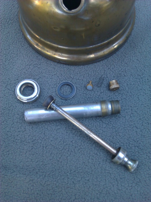

Etap pierwszy(zbiornik)za mną.
Szejkowanie z podkładkami pokazało że wewnątrz było więcej syfów po naftowych niż przypuszczałem Sad .
Jestem pod wrażeniem rozwiązań technicznych konstrukcji tego zbiornika Idea . Tak po krótce:
Dno z wyobleniem krawędziowym kompensującym ruchy wywołane ciśnieniem wewnętrznym.
Pompka jako otwór wlewowy(uszczelniony o-ringiem!) a przy okazji banalnie prosty dostęp do zaworu zwrotnego.
Trzpieniowo/dotykowy manometr ciśnienia.
Frezowanie poprzeczne dolnej części gwintu mocującego pompkę umożliwiające całkowite opróżnianie zbiornika z paliwa.
Zbiornika nie poleruję pozostanie z ,, wygryzionym" w 95% niklem Smile.
C.d.n.
    Etap drugi :
Dorobiony skórzany tłoczek do pompki, nowa uszczelka (silikon) zaworka zwrotnego. Próba ciśnieniowa zbiornika i dopiłowanie wskaźnika ciśnienia. Tak to wygląda.
C.d.n.

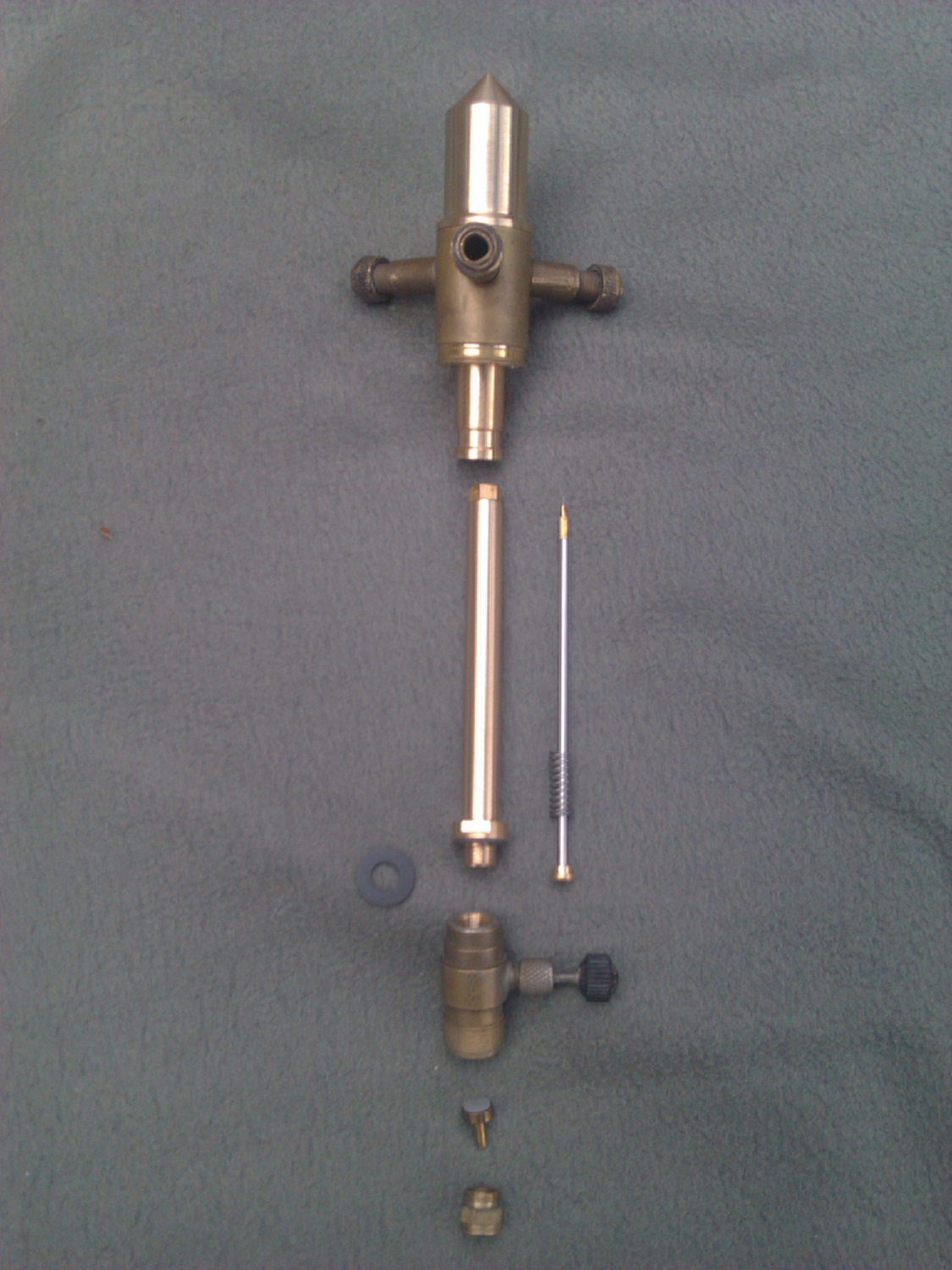

Etap przedostatni(mam nadzieję);
Wszystkie błyszczące elementy ze zdjęcia zostały dorobione i przerobione. Od góry, mieszalnik mojego pomysłu. Parownik o większej średnicy(wiadomo będzie pracować na spirolu), dysza wkręcana od Px-a, żerdź nierdzewna z iglicą także od Px-a, uszczelka wygląda jak ołowiana ale to silikon Smile, pakiet grafitowy w pokrętce zamieniony na o-ring silikonowy no i w dolnym zaworku nowa uszczelka silikonowa.
Zostały do dorobienia ograniczniki podawania powietrza, klips do rozpalania, lakierowanie daszka i parę innych dupereli.
Blisko, blisko, coraz bliżej do... pierwszego odpalenia.
C.d.n.
Mogłeś za przykładem Dirka zawęzić parownik w środkowym odcinku. Mosiądz przewodzi ciepło lepiej od stali i zbiornik będzie szybciej się nagrzewał. Szacun za autorskie rozwiązania
Ten Tilley będzie pracował na spirolu. Przewężenie w takim przypadku nie jest potrzebne a wręcz zmniejszyłoby ilość/powierzchnię siatki którą trzeba włożyć do parownika.
Lampka będzie rzeczywiście autorska, nie udało mi się odszukać wzmianki w sieci o takiej konwersji Smile.
