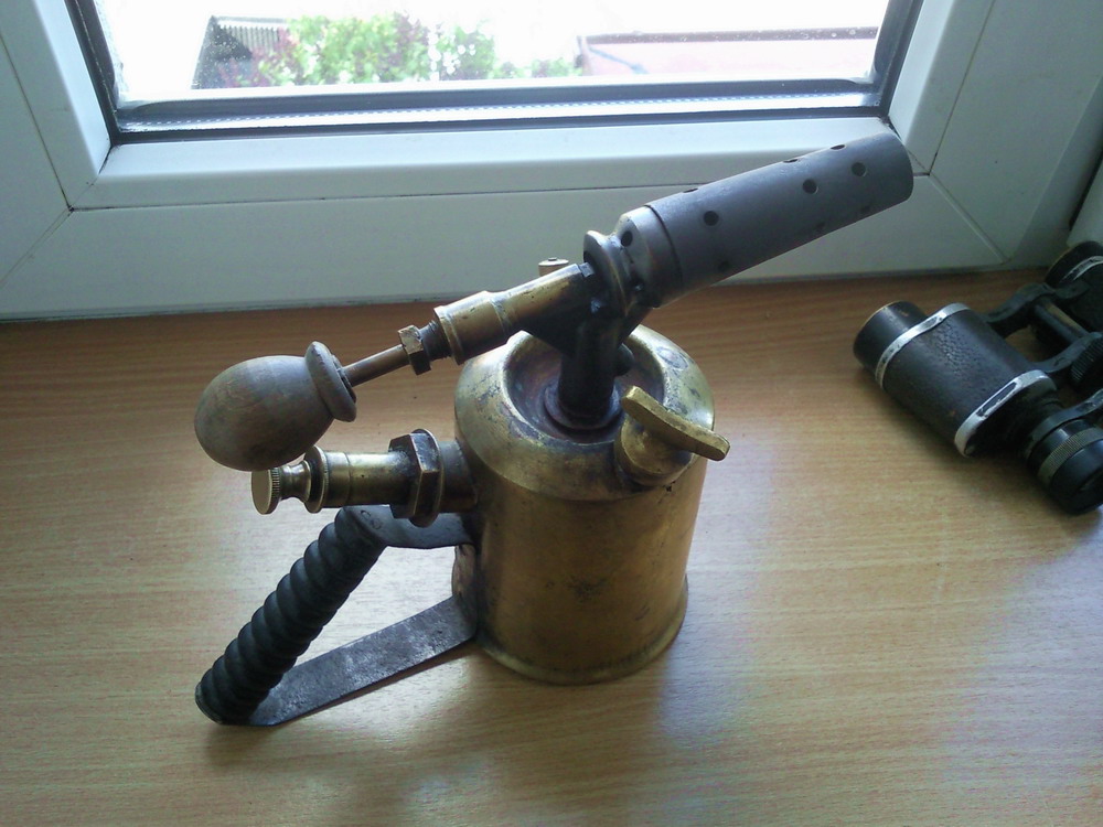

(09-05-2013, 02:11)alenstein napisał(a): Mam identyczna lampe jak kolega Teigrek na zalaczonym filmiku, czyli bez zaworu, obawiam sie uzyc do niej benzyny bo wlasnie ten brak zaworu mnie troszke przeraza.
Ale moja lampa ma zawór Idea Poniżej załączam zdjęcie Wink
Też miałbym obawy przed używaniem bezzaworowej lampy na benzynie, bo problemem jest wtedy gaszenie. U siebie po prostu zamykam zawór i już. W naftowych urządzeniach bez zaworu, jak np. kuchenki Primusa gasi się płomień poprzez wypuszczanie powietrza ze zbiornika. W przypadku benzyny wraz z powietrzem wylecą opary benzyny i może być niemiło.
