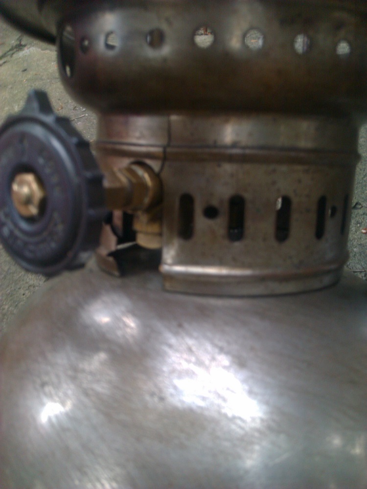

Podczas odnawiania mojego PMx826 napotkałem na dosyć poważny problem.
Okazało się, że koszyk w dolnej części (na wysokości zaworu i płytki przykręcenej do zbiornika) jest popękany - mosiądz się kruszy.
Znacie może sposób na naprawę tej sytuacji?? 'Zalać' pęknięcia jakimś lutem mosiężnym potem wyszlifować nadmiar materiału, czy może od wewnątrz np przylutować siateczkę mosiężną tworząc dodatkową warstwę wzmacniającą?
A może jakoś inaczej podejść do tego tematu??

Wstawię to zdjęcie jeszcze raz aby pokazać jak to spękanie wygląda.
Co do naprawy, to nie chcę aby było zbyt idealnie. Jeśłi pozostaną delikatne ślady to nawet lepiej. Smile
No, łatki od środka - trochę rzeźby będzie, żeby dopasować kształt - będzie je trzeba nacinać fikuśnie. Lutowanie powinno też odprężyć metal na przyszłość. Pęknięcia będą dalej widoczne, ale nie powinny się już powiększać.

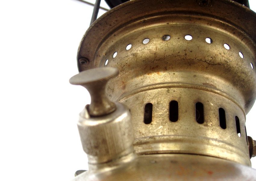

Taki typ spękania wystarczy tylko wypełnić nanosząc lut od wewnątrz . Groźne(szybko się pogłębiają) są takie pęknięcia jak na foto.
Na szczęście takich spękań nie mam jeszcze. I obym nie miał.
