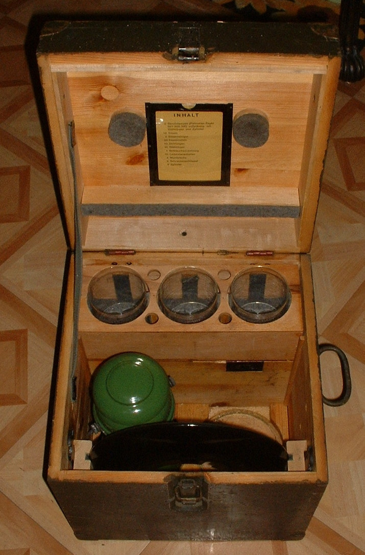

skrzynka na 2 P-x 2827 byla ostatnio na niem..e-bayu,poszla o ile mnie pamiec nie myli za 1200 zl.

http://www.petromax.nl/Kisten_bouw.html niewiele info. Wymiary miały się pojawić, ale od lat cisza w temacie - może spróbować napisać maila. Z drugiej strony, dało by się zrobić taką skrzynkę na oko w miarę dokładnie ze zdjęć. Pytanie tylko czy ma to być idealna replika, czy po prostu skrzynka na Petromax 2827 z ewentualnymi akcesoriami. Te wymiary które podałeś wydają się być prawidłowe, w tym 36 wysokości, a podstawa 37x37.

Z proporcji wychodzi, że skrzynia ma 360mm szerokości a ścianki 15mm grubości.

To jest niemożliwe. Chyba, że zapakowanej i obłożonej styropianem. Lampa ma średnicę w najszerszym miejscu bodajże 15cm, pomiędzy nimi jest jakiś 1cm odstępu i od ścianek po bokach też. 15cm x 2 + 1cm + 1cm +1cm + 1,5cm + 1,5cm = 36cm. Może to jest 37, może nawet 40, ale na pewno nie 21" (53cm).
Liczba postów: 777
Nemo, wiem jak ta skrzynka jest zrobiona i na bank nie jest to 21x21". Jest to 36x36cm może 37x37cm. W dolnej "połówce" są dwie lampy z reflektorami i to jest jakieś 36x22cm, w górnej są akcesoria, klosze i miejsce na paliwo i to jest jakieś 36x14cm. Specjalnie wrzuciłem do Corela i sprawdziłem te wymiary zakładając że górna "narośl" na daszku ma 64mm.
