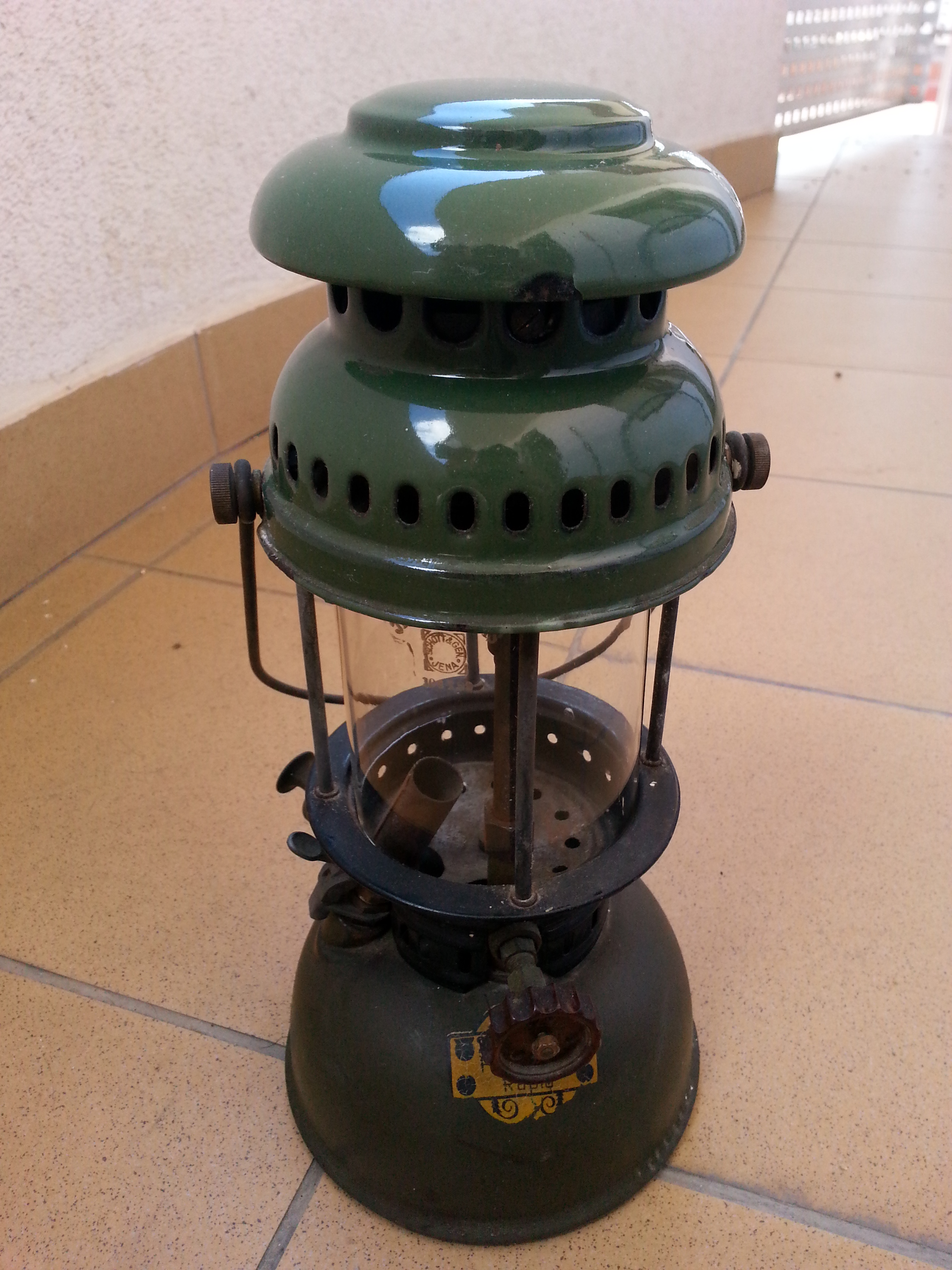

Wrzuć jakieś zdjęcia swojej lampy to będzie można powiedzieć coś więcej.
Części możesz kupić na pelam.de lub hytta.de
Tutorial z linku może być, w końcu 829 to bardzo podobna lampa, w zasadzie różni się tylko wielkością, więc trzeba wziąć poprawkę ustawiając szczelinę pomiędzy dyszą a rurką mieszalnika.
Liczba postów: 1,536
No no. Ładna sztuka - zdrowa.
A ile za nią dałeś, jeśli to nie tajemnica??
Liczba postów: 9
Dołączył: Jun 2014
Po targach 120zł. Na podanych stronkach rzeczywiście jest dużo cześci, ale lampa 2827 oznaczona jest HK200, a takiego symbolu nie ma. Czy któryś z podanych na niemieckich stronach można traktowac jako odpowiednik/zamiennik?
Liczba postów: 206
9

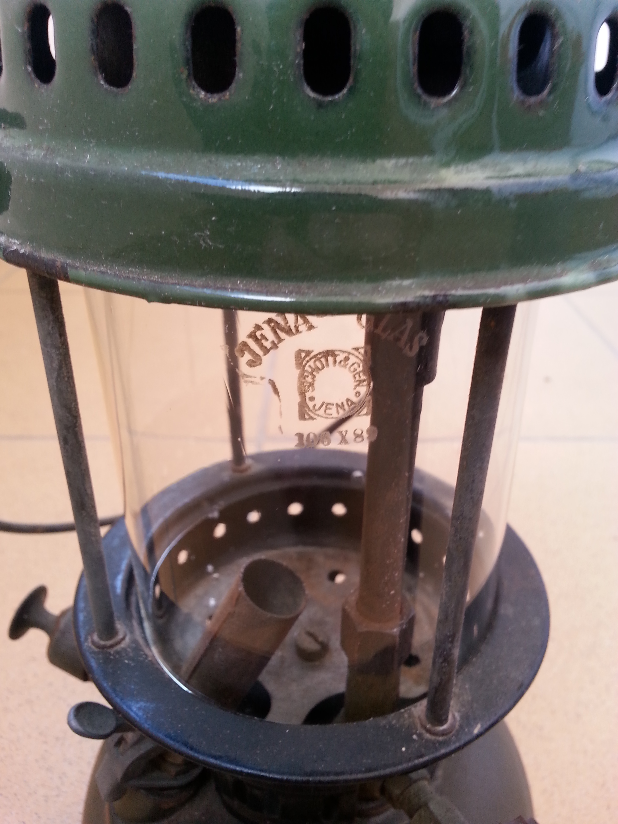

Musisz szukać części do 250tki. Przy okazji zalecałbym zakup szkła - szkoda byłoby zniszczyć oryginalne.

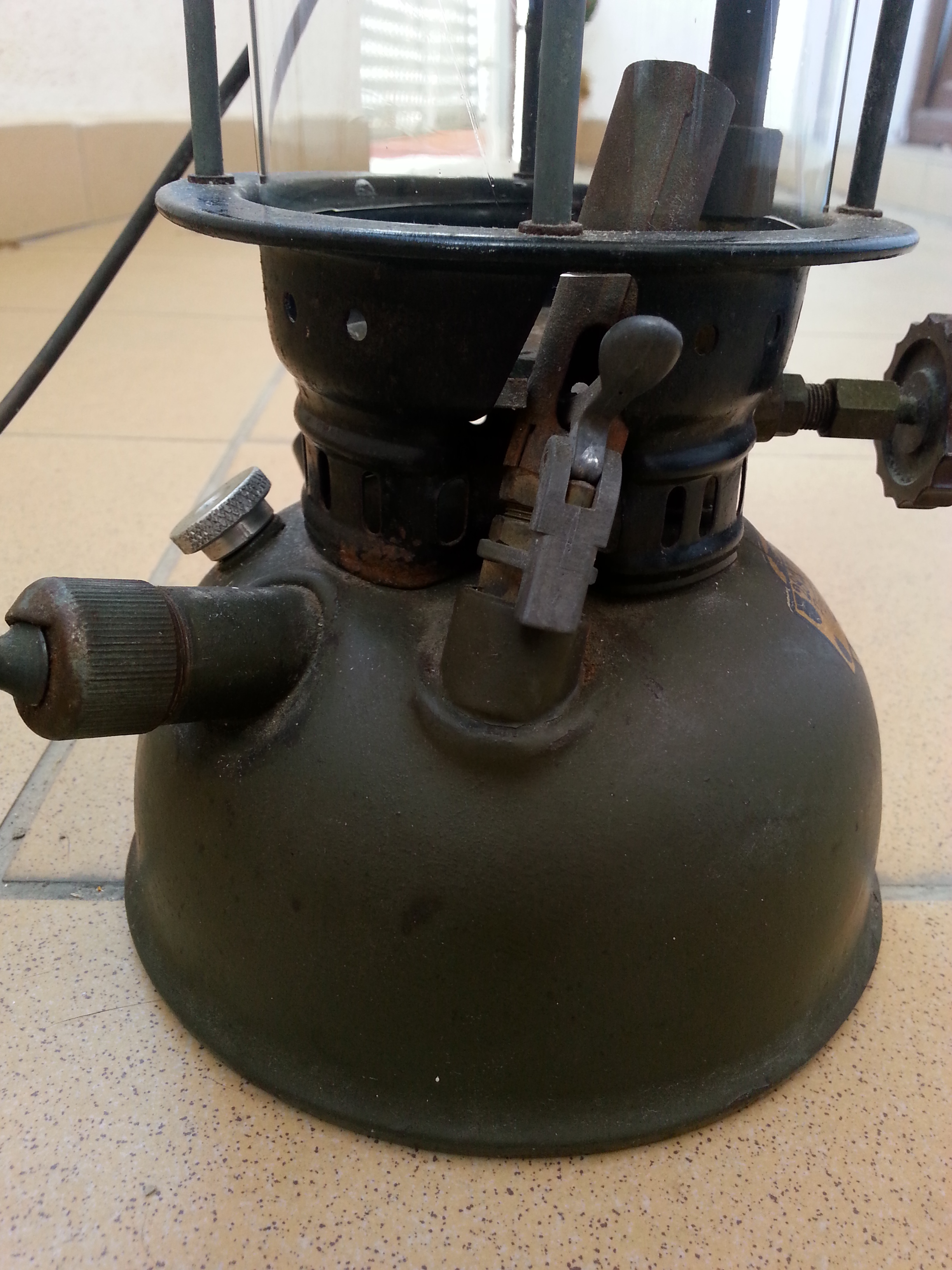

Uważaj też na wajchę od podgrzewacza, bo one bardzo łatwo rozsypują się w drobny mak.
Liczba postów: 9
Dołączył: Jun 2014
Dzięki wielkie za wskazówki, jak tylko znajdę trochę czasu to zagłębię się w literaturę i zamówię potrzebne części. Manometr od 250tki też będzie pasował?
Liczba postów: 777
Nie, musisz szukać do 2827 manometru. W tej cenie to naprawdę okazyjka ładna, nawet bez manometru - gratulacje!
