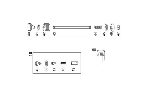

Witam!Czy iglica musi byc wkrecona do oporu w pret prowadzacy?Zalozylem nowa iglice i dysze bylo szczelnie cala noc trzymalo 2 atm.Po 1 odpaleniu powstala minimalna nieszczelnosc na dyszy powstaje kropla i sie saczy juz podczas pompowania 0,5-1 atm!Pret regulacyjny wykrecony do oporu trzyma na 1 gwincie .Iglica wystaje na 1 m.Czy opcja wykrecenia nieco iglicy wchodzi w rachube?i usunie nieszczelnosc??
Pozdrawiam Szekla
Iglica nic nie uszczelnia. To robią zaworki i uszczelki. A wykręcenie iglicy sprawi, że nie zdołasz obrócić pokrętła o 360 stopni i w dysze będziesz miał zatkaną.

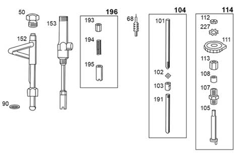

Dokładnie. Musisz powymieniać sprężyny i zaworki. Najlepiej obie. Jedna jest w parowniku. W dolnej części osadzonej w zbiorniku (193 i 194). Druga jest w pompce (17,18).

Musisz to rozkręcić i obejrzeć gumę zaworka (193). Czasami wystarczy ją docisnąć i równo ułożyć. Przy okazji zobacz czy ze sprężyną wszystko ok. Jeżeli ten element jest niesprawny zapomnij o rozpalaniu z rapida. Tylko alkohol z nerki i pompowanie ciśnienia po wygrzaniu parownika. Coś na zasadzie procedury odpalania Vapaluxa m320 z mojego ostatniego filmu.
Zaworek pompki nie ma nic do rzeczy, ale skoro będziesz wszystko rozkręcał warto uszczelnić też ten element.
