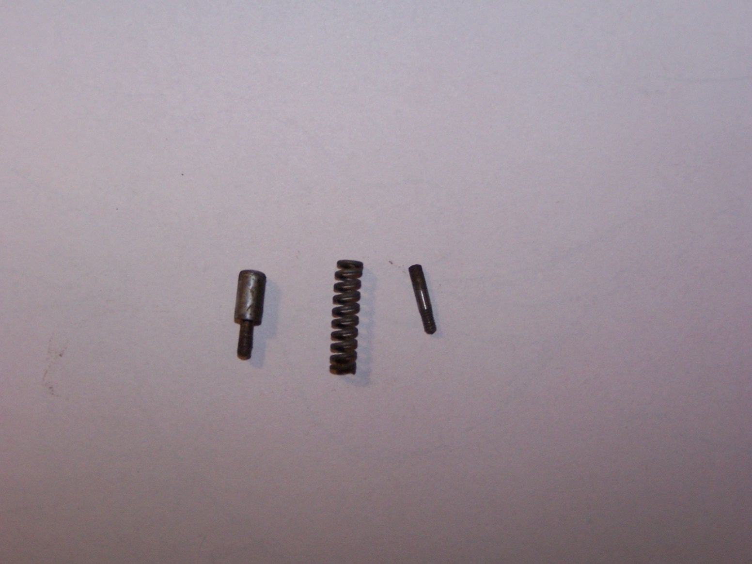

Ogromna prośba do znawców tej lampy.
Udało mi się upolować lampę z całym rapidem i po jego roszeniu wygląda na to, że brakuje jakiejś sprężyny.
Tu moja gorąca prośba. Mógł by ktoś podzielić się zdjęciami wpomnianego rapida?

Czy mówisz o rapidzie rewolwerowym? Jeżeli tak to ja mam takowy w 2827, ale będę mógł na niego zerknąć dopiero w Sobotę jak wrócę do kraju.

Tak tam jest bardzo mała sprężynka, pod czworokątnym bolcem, bo podczas otwierania i zamykania kurka bolec się chowa i wychodzi. To on odpowiada za docisk przy zamknięciu i blokadę bo otwarciu rapida.
Dzięki serdeczne za podpowiedzi.
Po dokładnym obejrzeniu rapida widać, że i u mnie takie coś jest. Diagnoza jest taka, że muszę go przeczyścić i pozbyć się zalegającej tam 'smoły'.
