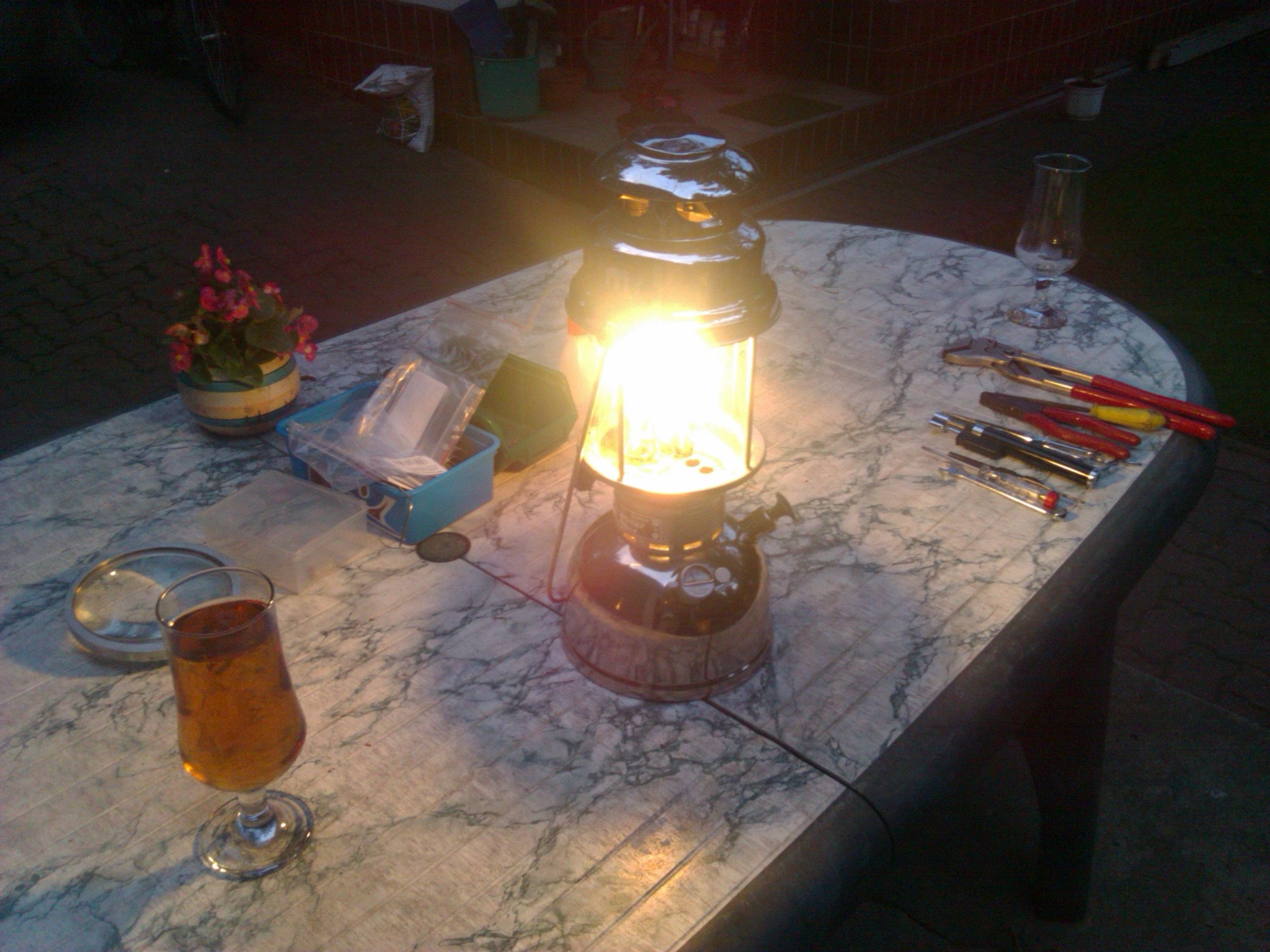

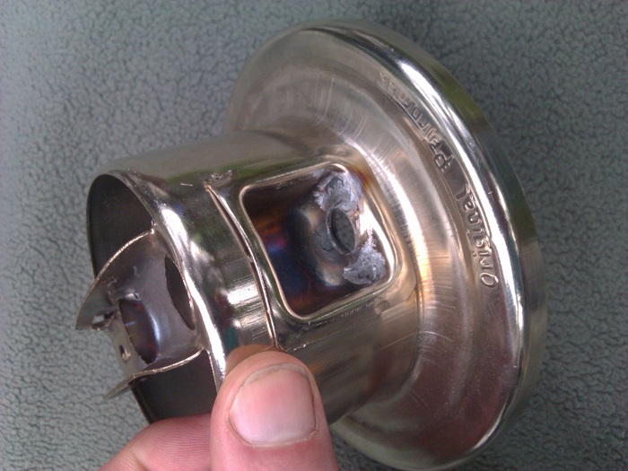

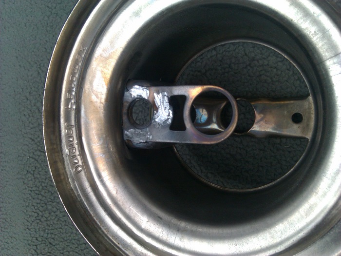

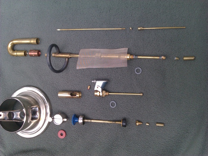

tak, źe działa poprawnie na mim typowym paliwie
. W załączniku kilka fotek z przeprowadzonej konwersji.Pozdrawiam.
Px- 829 na spirol
tak, źe działa poprawnie na mim typowym paliwie . W załączniku kilka fotek z przeprowadzonej konwersji.Pozdrawiam.
25-06-2013, 09:16
25-06-2013, 18:26
To obok lampy to gazowany bursztynowy napój
niepalny .Pozdrawiam.

podaj średnicę otworu dyszy jeśli możesz...
02-10-2015, 11:40
Witam
![]() Mam takie pytanko Znalazłem dyszę o otworze 0,45, to nieco więcej niż podajesz. Myślisz, że będzie się dało na takiej dyszy jakoś wyregulować Petromaxa do palenia na spirytusie?
05-10-2015, 09:52
Lampa Px500 z dyszą 0.45 będzie działać na paliwie spirytusowym ale prawdopodobnie będzie potrzeba zwiększenia ilości powietrza i może się okazać że będzie to za duża ilość mieszanki do pełnego spalenia na siatce. Trzeba poeksperymentować.
05-10-2015, 10:42
Też nabrałem chęci na przeróbkę lampki, i mam w związku z tym pytanie do kolegi Spiromaxa: jak rozwiązujesz temat przysłony mieszalnika celem ograniczenia ilości powietrza w mieszance? W zestawach do przeróbki jest taka kostka ze śrubką - masz jakiś inny patent... Ewentualnie jaka średnica otworu wlotu powietrza powinna być?
05-10-2015, 17:06
Będę kombinował, może przy takiej dyszy zagada jagodzianka?
05-10-2015, 17:50
Nie lej jagodzianki. Już lepiej białym zalej. To fioletowe to syf totalny.
