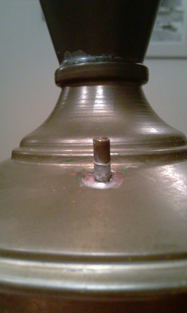

Pokaż na focie co tam chcesz lutnąć

A masz jakiś palnik? Nie lutownice
Do czego ten "dupek?"

Mały palnik gazowy - ołówkowy nie da rady nagrzać powierzchni.
Ten duży - jak młot 5kg bedzie ok tyle że musisz być ostrożny z nagrzewaniem. Pozatym to mosiądz dlatego też czas nagrzewania bedzie dłuższy ze względu na przewodnictwo cieplne. Warto sprawdzić czy lampa ta nie ma jeszcze innych lutowanych elementów coby robiąc jedno nie popsuć drugiego
Kwas solny - bardzo się przydaje choć i pasta lutownicza da rade
