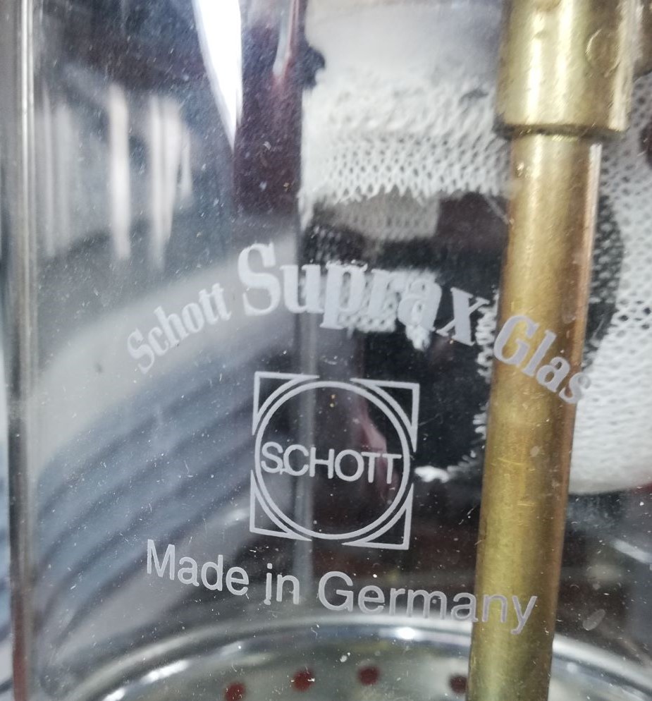

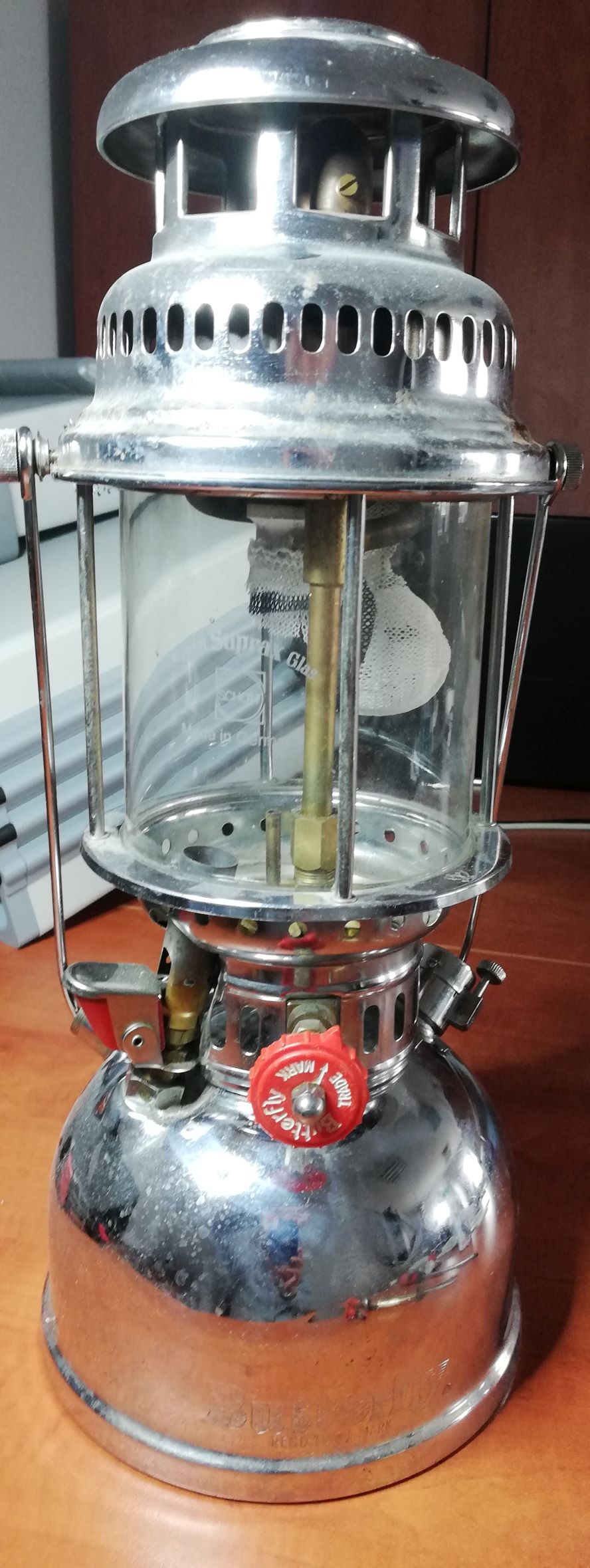

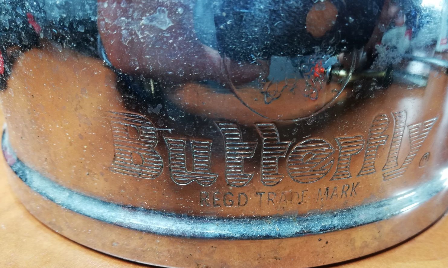

jak widać po loginie dopiero zaczynam. W zeszłym roku kupiłem jakiegoś chińczyka i to jeszcze składaka (zdjęcia w załączeniu, Butterflay, szkło należałoby domniemać, że niemieckie) i nawet zapłoną, ale krótko (pewnie nieszczelny). Na razie stwierdziłem, że muszę wymienić tłok pompki, ale pewnie stosowne byłoby wymienić większość uszczelek. Na vest.pl dostępne są zestawy naprawcze do Petromax HK 350/500 oraz Petromax HK 150. Nie wiem który będzie właściwy, jak to stwierdzić? Jak długo powinna świecić lampa szczelna na jednym pompowaniu do ciśnienia pracy?
To jest duża lampa, więc do HK500.
najpierw podokręcaj wszystko w lampie i sprawdz szczelność,zobacz czy da się reanimować tłoczek skorzany ( z reguły da się) w tej lampie części z kompletu kit przekroczą jej wartość
Wszystko wskazuje na to, że ciśnienie spada z powodu nieuszczelnionego rapida, uszczelka zamykająca rapid jest twarda, jak plastik, to chyba nie powinno tak być?
Kupiłem też siatki do HK500 i chyba za duże siatka sięga aż do rurki od nerki, czy tak powinno być?
Oczywiście, guma z czasem się starzeje i robi się twarda.Wymień uszczelkę i problem powinien zniknąć.Siatka podczas wypalania kurczy się.Wypal prawidłowo siatkę i zobaczysz że wszystko będzie ok.
