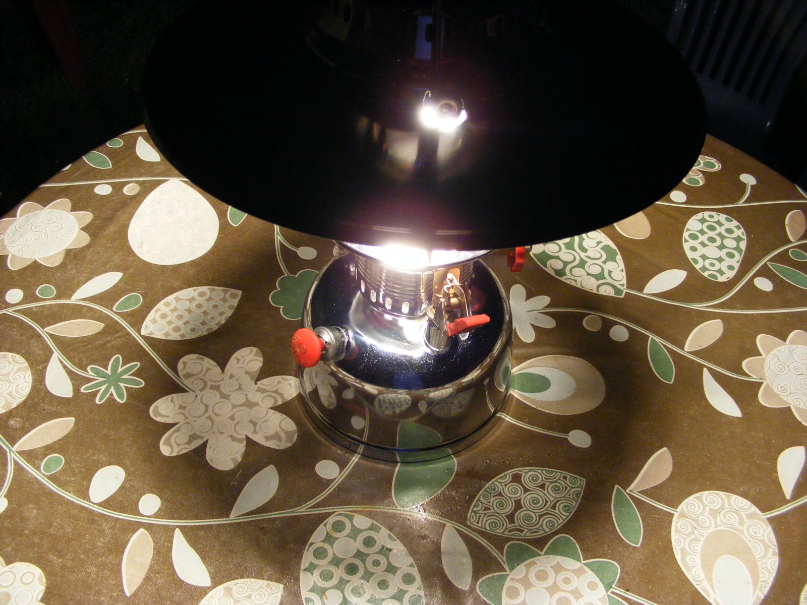

Kilka dni temu zakupiłem na „znanym portalu aukcyjnym” lampę Petromax HK500, lampa jest chyba powystawowa albo ze zwrotów, raczej nigdy nie była używana, pochodzi z sieci Conrad.
Z zakupem takiej lampy w wersji mosiądz nosiłem się od ok. 1,5roku. Nie mam doświadczenia z lampami naftowymi, a jedynie z turystyczną gazową lampką Markill 100cp.
Przed pierwszym odpaleniem, "skórkę tłoczka" #46 całą noc moczyłem w oleju silikonowym.

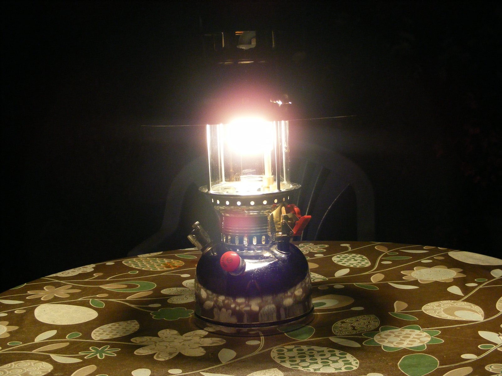

Lampa + dołączona siatka Helox + paliwo parafinowe wedł. mnie daje piękne białe światło, - ale to jest oczywiście moje subiektywne wrażenie i nie mogę tego porównać z innym zestawem.
Niestety żona mnie pogoniła i lampkę wywiozłem do domku na działce, gdzie świeciła na nowej koszulce 1 godz. I 10 minut, po czym lampę wyłączyłem. Wedł. mnie wszystko był ok.
Zakupiłem 12L paliwa, które w razie niekompatybilności z lampą można użyć, do grilla, pieca, kominka itp.
Mam do Was kilka pytań:
1.co sądzicie o składzie chemicznym tego paliwa? Podczas palenia nie wyczuwam zapachu, zauważyłem że szybko odparowuje, i pod koniec grzania z nerki już należy włączać lampę.

4.światło lekko pulsuje, być może przy którejś następnej wymianie siatki żarowej pokuszę się o włożenie kawałka siatki do parownika, zgodnie z receptą z tego Forum. Co myślicie o siatce stalowej nierdzewnej – nadaje się?
Jaki przekrój drutu wybrać – 0,2, 0,3 czy inny, jakie oczko najlepiej wybrać 0,5mm, 1mm czy inny ?

Witamy następnego zalampionego palacza smakowitej nafteczki na forum Big Grin
Z karty charakterystyki tego paliwa: Węglowodory C10-C13, czyli jest to mieszanina nafty i uwaga: benzyny surowej. Nie ryzykowałbym, to stąd to pulsowanie światła (pośrednio przez właśnie za szybkie odparowywanie, co zaobserwowałeś). Do tego glikol propylenowy - substancja wiążąca wodę, mieszalna z tym paliwem - tutaj na niekorzyść jako zanieczyszczenie (dobrze że poniżej 1%). Nafta to zawsze węglowodory C12-C18. Śrubka manometru raczej niedorobiona, trzeba wymontować i stożek dotrzeć do gniazda na pastę zaworową nr 0 i potem oczywiście dobrze umyć i przedmuchać otworek. Siatki - porządne są trwałe a nawet bardzo trwałe (Petromax). Demontaż brennera z siatką - uszkodzenie siatki pewne na bank.

Światło na HK500 ma być takie, że gołym okiem nie można w nie spojrzeć (przy ok. 20 st.C temp.powietrza po ok. 10 minutach pracy lampy), nie można też długo patrzeć przez okulary przeciwsłoneczne, dopiero szkiełko maski spawalniczej pozwala spojrzeć na rozpaloną siatkę. Przy ok. -10 st.C można już patrzeć gołym okiem, ale nie za długo (moje subiektywne doznania - zdjęcia poniżej).

To jak wszystko jest ok - tylko się cieszyć i palić Smile Myślę, że jakość paliwa określisz dopiero za jakiś czas - jak poddasz oględzinom wnętrze parownika - z mojego doświadczenia oleje parafinowe lubią nieźle zasyfić parownik, a jak się przysmażą np. na powłoce chromowej Bundesmaxa - pozostawiają trwale przebarwienia.

Spróbuj palić lampę na zwykłej nafcie i daj znać, czy efekt pulsowania światła występuje dalej. Ale najpierw odpal lampę powiedzmy przy - 10 -15 st.C i daj znać, czy jest efekt pulsowania światła. Siatki do parownika na razie nie wkładaj, lampa musi palić normalnie na nafcie bez pulsowania.
W niższej temperaturze nafta trudniej odparowuje i światło lampy jest ciemniejsze, jednak taka "lekka nafta" - czy ta podpałka którą masz obecnie, może się w takich ujemnych temperaturach zachowywać całkiem poprawnie.
Kwestia zasyfienia parownika to kwestia zanieczyszczeń w takiej podpałce. Tego nigdy nie wiadomo, ale sądzę że "reżim" przy produkcji nafty jest znacznie wyższy, a te podpałki są merdane gdzieś po garażach, i nikomu nie zależy na ich czystości.

Lampę na zakupionym paliwie odpalałem w mieszkaniu, pracowała ok 15 min. w temp. ok + 24˚C, pulsowanie było widoczne, ale nie jakieś upierdliwe. Następnie jak pisałem, pogoniła mnie żona bo trochę nadymiło się przy wypalaniu siateczki, i lampę wywiozłem w niedzielę do domku. W domku była stała temperatura +7 ˚C, odpaliłem lampę na zewnątrz przy ok.0 ˚C i wniosłem do domku. Wewnątrz przy +7 ˚C lampa pracowała ponad godzinę i pulsowanie przez cały czas było tak samo widoczne, jak w mieszkaniu przy temp. +24 ˚C. Synchronicznie z pulsowaniem światła pulsował szum lampy.
