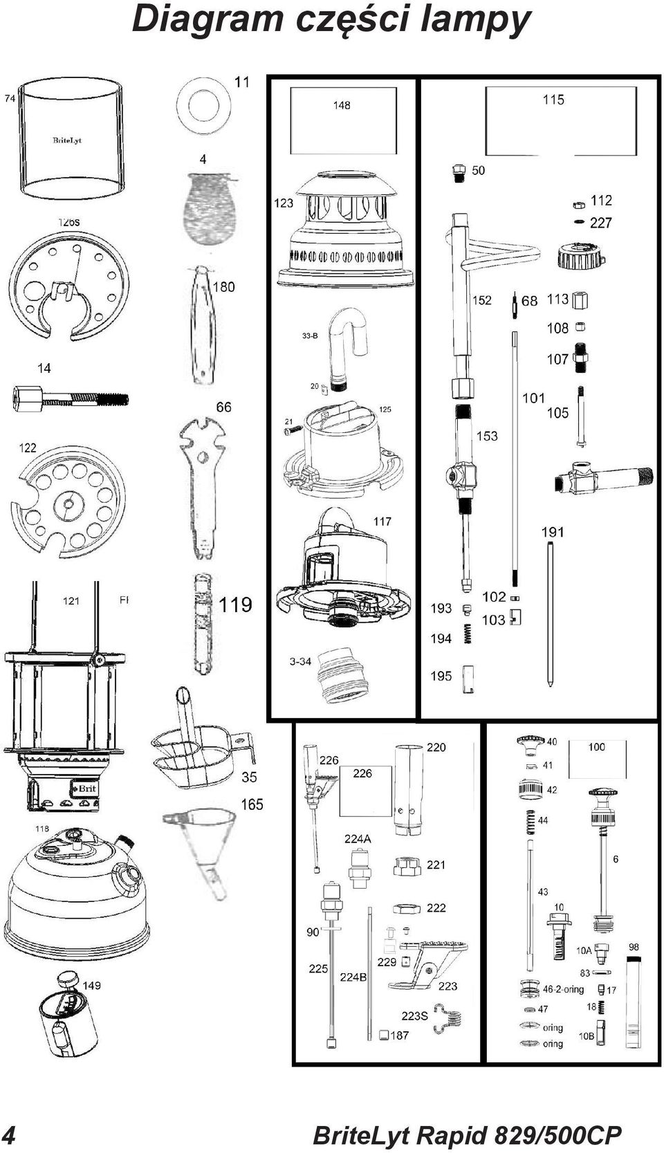

który element to parownik?
podaj numer części, żeby było łatwiej...
#13
(17-08-2020, 20:02)kal800 napisał(a): który element to parownik?
Wg rysunku to część nr 152
