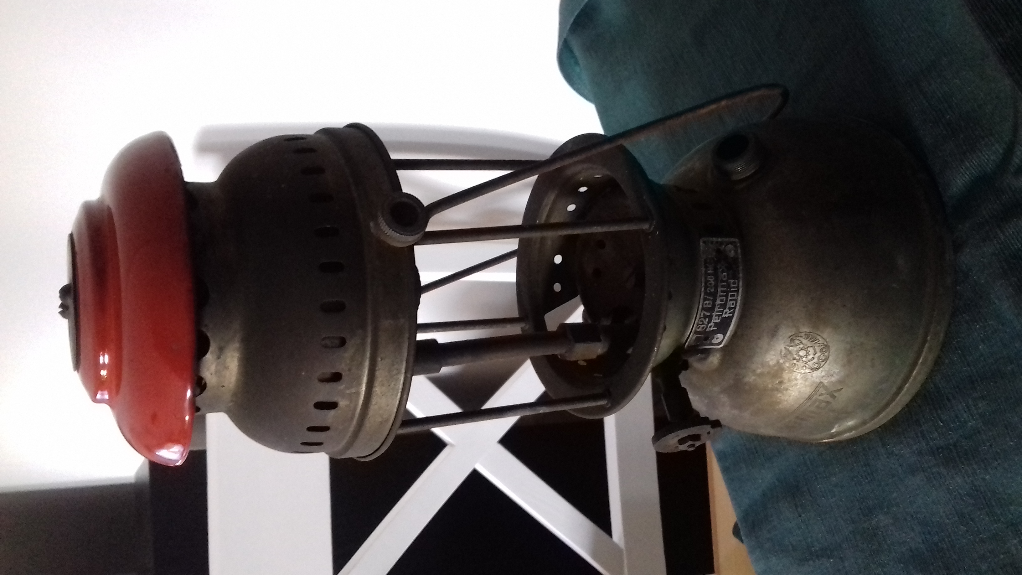

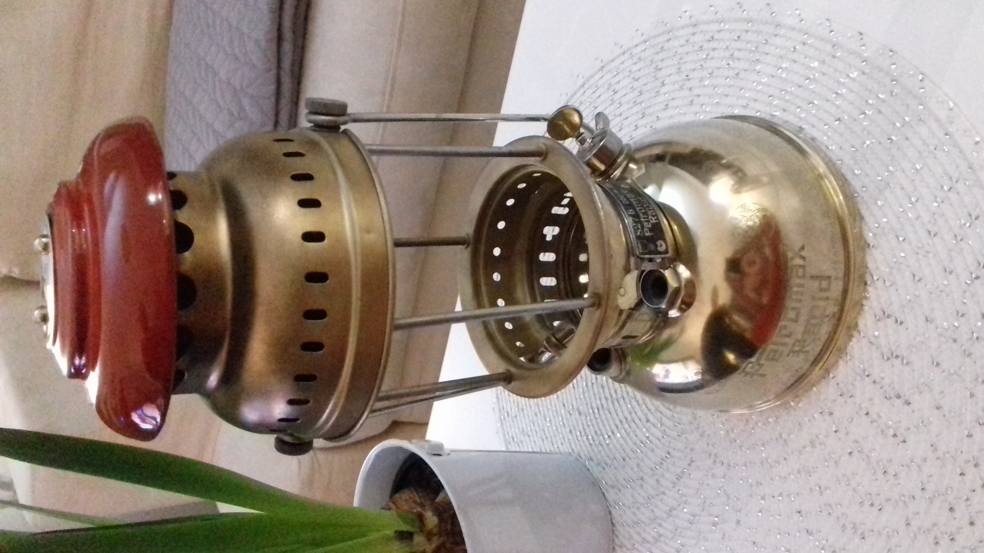

27-03-2018, 16:20
827 po kilku godzinach renowacji

borys1958 Offline
Liczba postów: 332
75
27-03-2018, 16:55
Piękna sztuka gratulacje.
