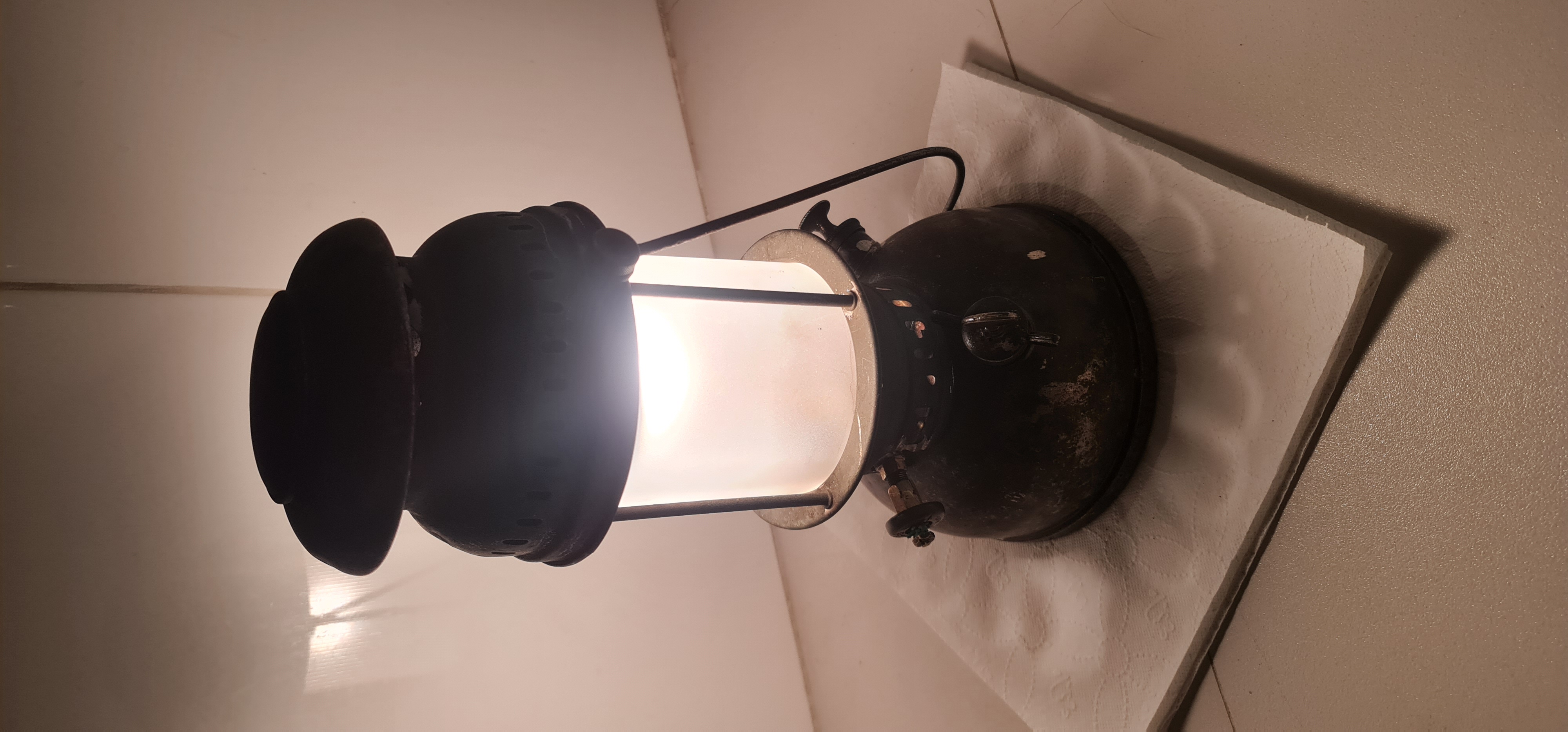

Parownik juz wyprostowany
Sprężyna od pompki krótsza juz zamątowana
Pierwsze odpalenie Big Grin

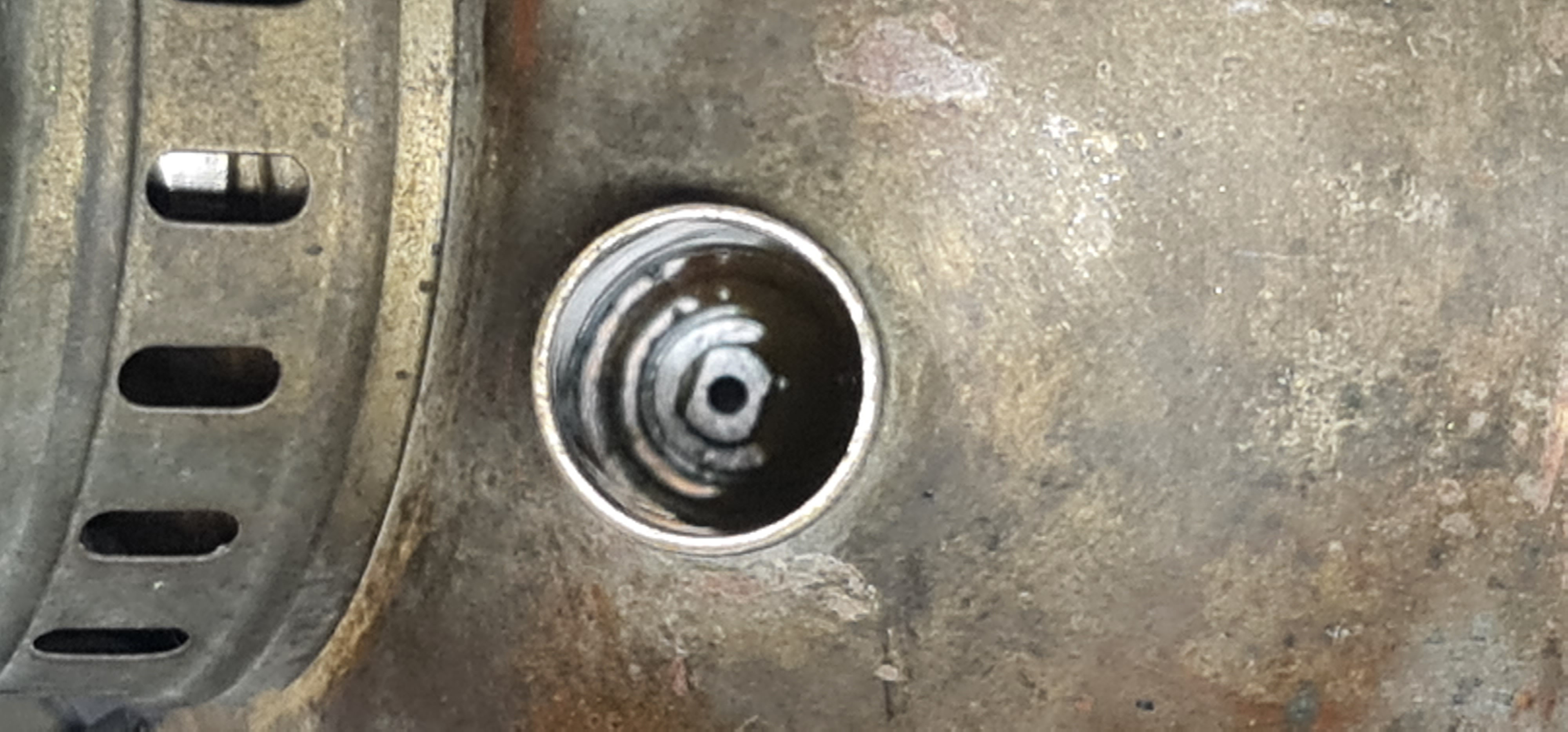

Ale niestety zaworu zwrotnego pompki dalej nie wymieniłem
Łał - gratuluję. Szybko Ci poszło z naprawą Wink
Tylko nie mam jak odkręcić zaworu zwrotnego pompki
A wymiana tamtej uszczelki jest konieczna bo paliwo dość szybko cofa się do komory tłoczka
No tak.
Ten zaworek wymaga kupienia lub zrobienia sobie (jeśli posiada się możliwości techniczne) stosownego klucza.
Napisz skąd jesteś, może któryś z kolegów będzie w okolicy i poratuje odpowiednim narzędziem. Smile
Świętokrzyskie - kielce
