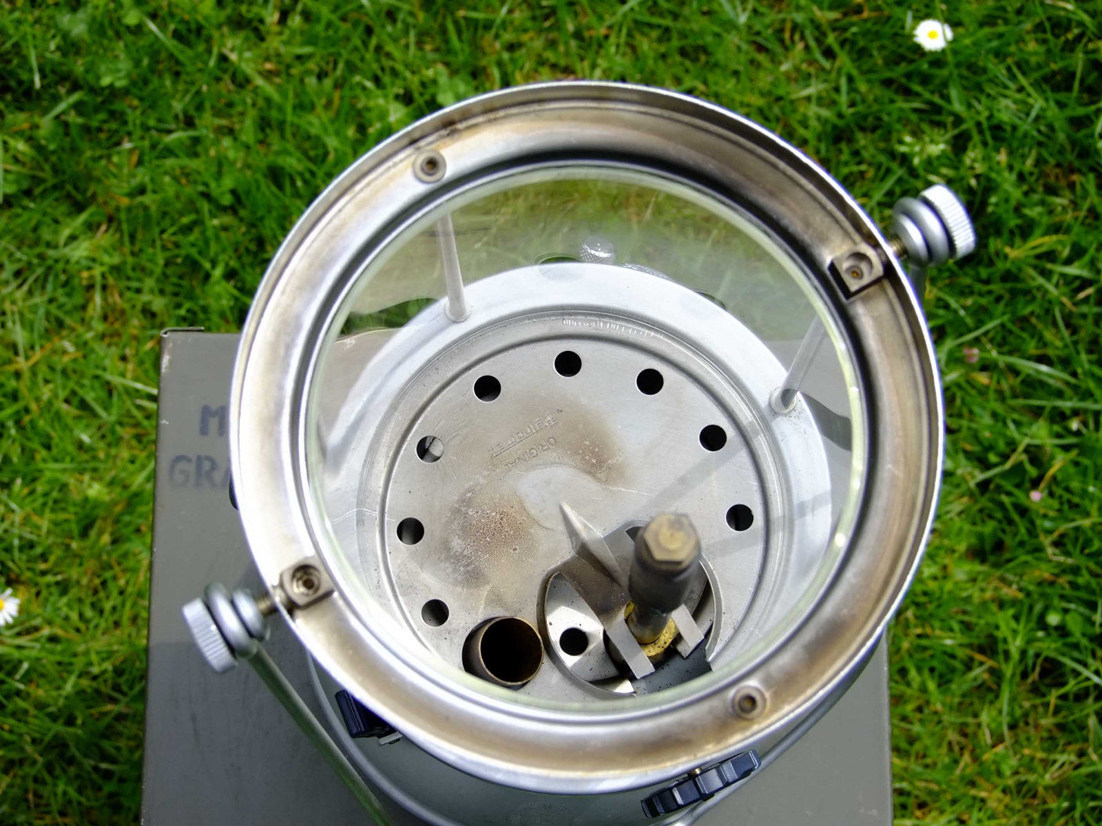

Chciałem zapytać na jakie paliwo jest załączony parownik.
Z opisu na zbiorniku by wynikało, że nie nafta ale taż nie benzyna. Z tłumaczenia wychodzi ropa naftowa, ale czy na pewno??
Czy może zignorować pisanie i lać spokojnie nafte??

Parownik wygląda na benzynowy, naftowy miałby dodatkowo obręcz.
Dla 'Nur fur Petroleum' Dr. Google daje wynik: 'Tylko dla Ropy Naftowej'.

Na starym zbiorniku mojego p-x też widnieje taka naklejka. Chodzi standardowo o naftę.

Wynikało by z niej, że PETROLEUM to nafta.
Jednak parownik nie ma pierścienia, i jak napisał Piotr może to wskazywać na paliwo typu benzyna.
Pewnie zacznę od nafty, a jak nic nie wyjdzie to zatankuję najpierw dizlem. A jak to nie pomoże to sie będę zastanawiał nad benzyną, ale testy na otwartej przestrzeni zrobię Wink
