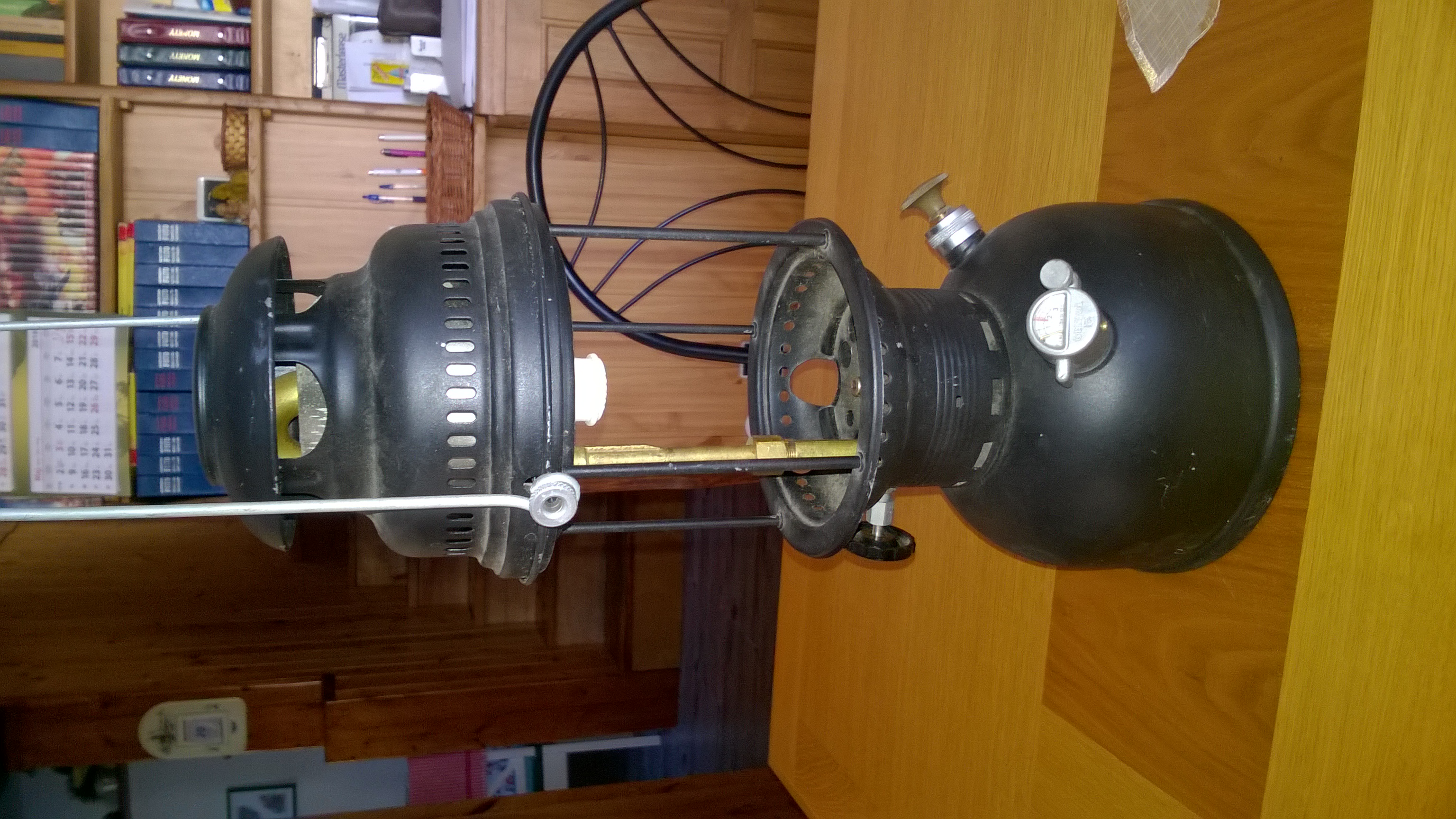

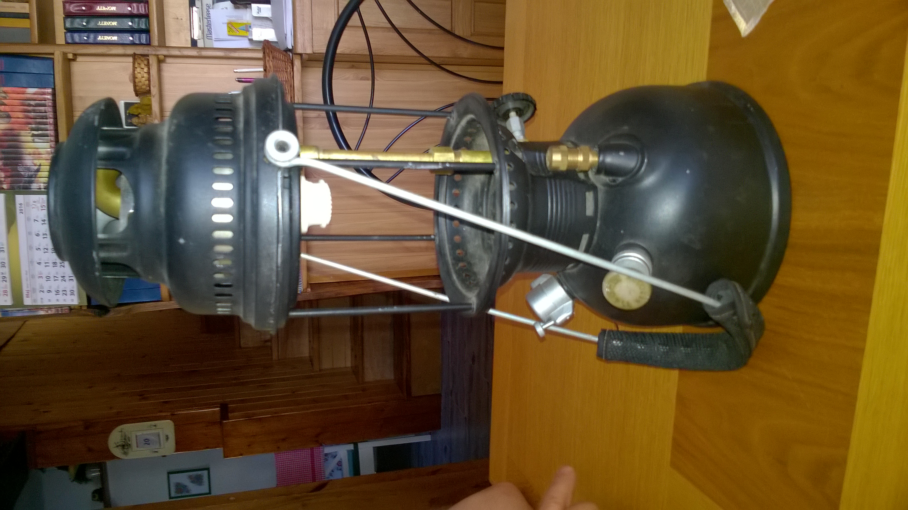

Lampa do renowacji
Wygląda na 829B - HK500. Tylko czemu ona taka nieładnie pomalowana?
![]() Części kupisz na: - vest.pl - pelam.de - hytta.de lub kupując inną lampę jako dawcę lub czekając jak ktoś będzie się wyzbywał konkretnych elementów. Jednak najszybszy sposób to w/w sklepy, z tym że na veście możesz mieć problemy z niektórymi częściami (nie ma ich a jak pytasz czy i kiedy mogą być to niby mają dać znać ale mają to gdzieś, mnie np olali).
lampa wygląda na Petromaxa 829 w wersji BW (lub geniol) - ktoś ją pomalował na czarno - fajnie wygląda
![]() Cz@rek - byłeś szybszy ![]()
22-04-2016, 10:20
Szkło do tej lampy kupisz na allegro w cenie 39zł plus koszt przesyłki
22-04-2016, 10:41
Dodatkowo w rapidzie uzupełnić braki, posprawdzać zaworki i uszczelki i powinno być ok.
Patrząc na zdjęcia lampa chyba nigdy nie była palona.
22-04-2016, 14:00
Chyba znajdę na Allegro jakieś zestawy naprawcze. Dzięki za pomoc, jak będę u teścia to siądziemy i zakupimy co trzeba.
Zestaw naprawczy nie zawiera wszystkiego, czego potrzebujesz. Nie ma tam tuby potrzebnej rapidowi oraz jego mechanizmu zamykającego mieszanką wydostającą się za zbiornika. Patrząc też na rapid nie ma tam nakrętki trzymającej mechanizm zamykający. Chyba że znajdziesz rapid w całości na jakiejś aukcji to wtedy potrzebne części mogą być, chociaż nie zawsze jest tuba.
Jak nie to raczej pelam.de Cię czeka.
Jako początkującemy adeptowi palacza lampy ,zaproponawałbym uboższą wersję uruchomienia urządzenia, bez wchodzenia (na razie ) w koszty
pelamu,czy innych dostawców części zamiennych...opcja ta polegałaby tylko na zakupie szkła za 29,90 i np.dwóch siatek Auera , (np.z all) z działań technicznych zaślpepiłbym szybki podgrzewacz ,sprawdził działanie iglicy, pompki i szczelności całej lampy. Do podgrzania palnika - rynienka z teelighta i denaturat oraz naturalnie b.dobra nafta do palenia. W dalszej opcji można doprowadzić lampę do oryginału.Prosto to ta lampa wygląda tylko na zdjęciu jak i jej konstrukcja oraz obsługa użytkowania. Ale witamy w gronie palaczy i zbieraczy lamp ciśnieniowych.
23-04-2016, 00:52
Rzeczywiscie, najprostsza wersja to zaslepienie rapida, zakup szkla I sprawdzenie czy pompka dziala I lampa trzyma cisnienie, cala galanteria pozniej
