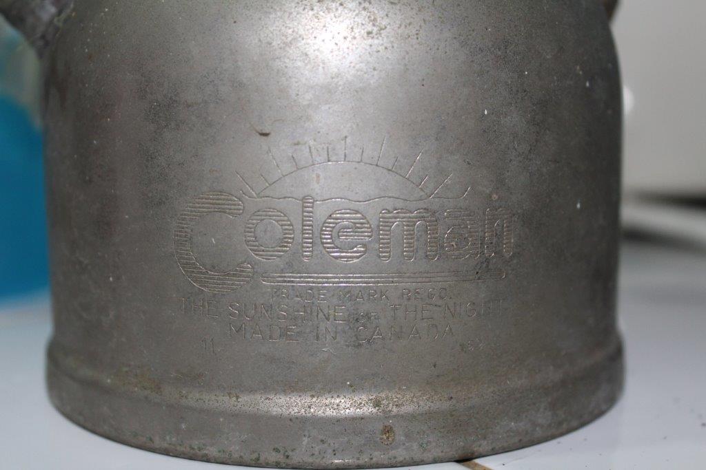

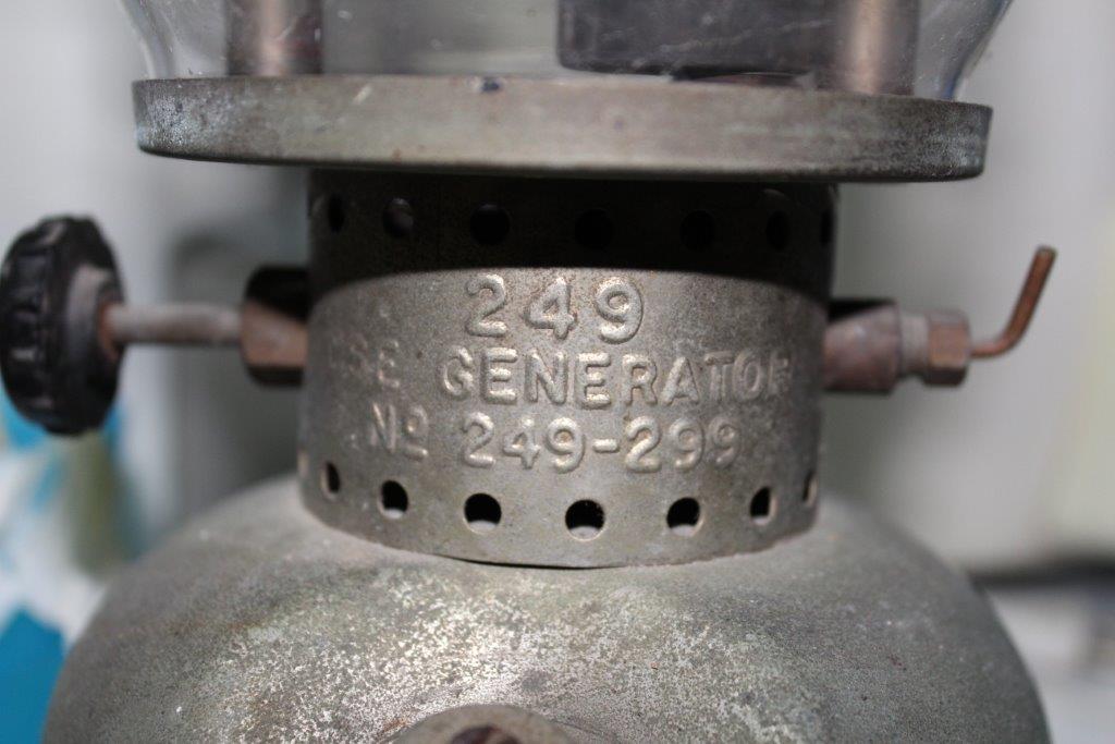

Cześć,
kupiliśmy jakiś czas temu na Kubie (tam mieszkamy przeważnie i tam została lampa i na nas czeka :-)) lampę Coleman - model chyba 249 - przynajmniej takie numery się na niej pojawiają. Chcemy ją naprawić i używać w domu na wsi. Ale nie wiem, czy oprócz koszulki (jaki typ? ) jeszcze jej czegoś brakuje?
Podobne lub takie lampy były powszechnie używane na Kubie podczas wielkie kampanii alfabetyzacyjnej przeprowadzonej w 1961 roku... Nie wiem, z którego roku moze być ten model.
Pomożecie?
Dołączam zdjęcia, może doradzicie, co trzeba dokupić, jakiego paliwa używać.
Karolina
Witamy na forum, i mamy nadzieję, że nie będzie to tylko jednokrotna wizyta Smile Bardzo ładna lampa - rok produkcji chyba 1953.
Z zdjęć, które widać to na pewno trzeba kupić siatki, szkło jest całe, na jednym z zdjęć widać tylko mały jego fragment?
Zanim zaczniesz myśleć o odpalaniu, lampę trzeba rozebrać na czynniki pierwsze i sprawdzić czy wszystkie części są całe i niezniszczone, no bo lampa trochę czasu stała nieużywana.. Wszystko trzeba przeczyścić a przede wszystkim zbiornik wypłukać acetonem tak aby w środku nie pozostały żadne zanieczyszczenia bo mogą zapychać dyszę.
Lampa wygląda na naftową, ale tego nie jestem pewien bo podobne były gazowe, może ktoś z forum ma taką i powie bardziej konkretnie. Poniżej załączam kilka linków do stron na których o tych lampach jest mowa. Były one jak widać produkowane w Kanadzie jak i Anglii oprócz USA oczywiście. Stronka niestety w j. angielskim.
