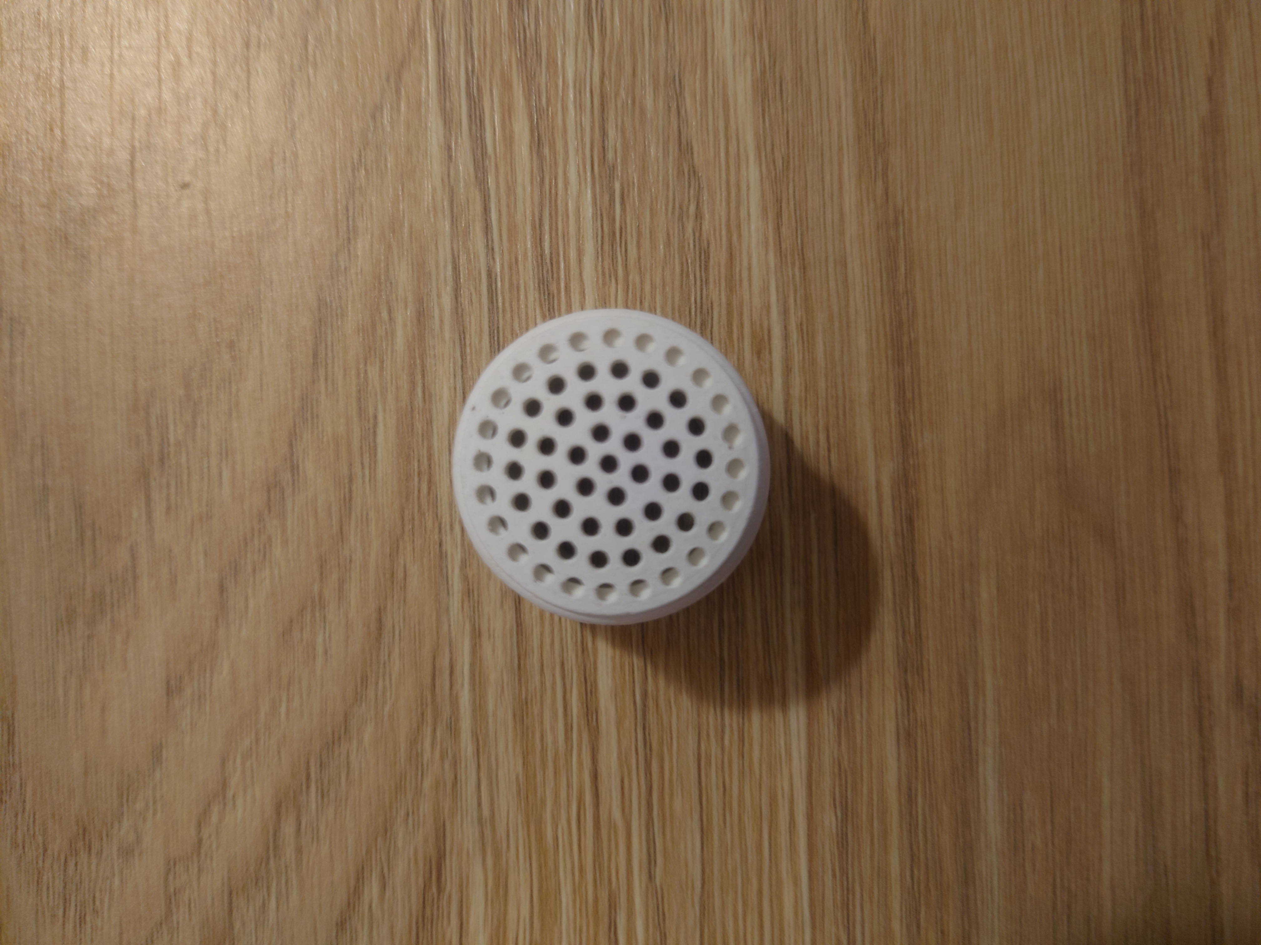

(18-10-2024, 22:31)Masaho napisał(a): Tak, ten element powinien być szczelny, pisałem o tym wcześniej.
Teraz lampa świeci w miarę ok ale niestety jest jeszcze poświata, fajka jest podniesiona na max i dałem z powrotem siatkę do parownika. Ale zastanawiam się jeszcze nad brenerem, mianowicie jakiś czas temu zamówiłem je z Ali.. są fajnie wykonane tylko ten zewnętrzny rząd dziurek jest praktycznie zasłonięty i zastanawiam się czy to może być tego przyczyna. Dodaję zdjęcie.
