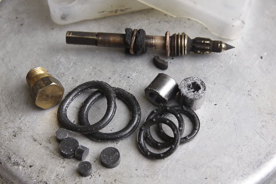

A tu nie powinien iść grafit??
Liczba postów: 1,536
Wyjąłem gumową - walcową - dlatego myślałem, że guma też może być - na necie z tego co widziałem ludzie też mieli gumowe założone.
Wydaje mi się, że jak by zaaplikować właśnie grafit, to też będzie dobrze.
W sumie chodzi o uszczelnienie i odporność na wysoka temperaturę. Grafit jak najbardziej tu pasuje.
Liczba postów: 411
27
Dołączył: May 2013
Kombinuj z o-ringami które są wykonane z vitonu.
Dymogeneratory Smok >>>
Helica

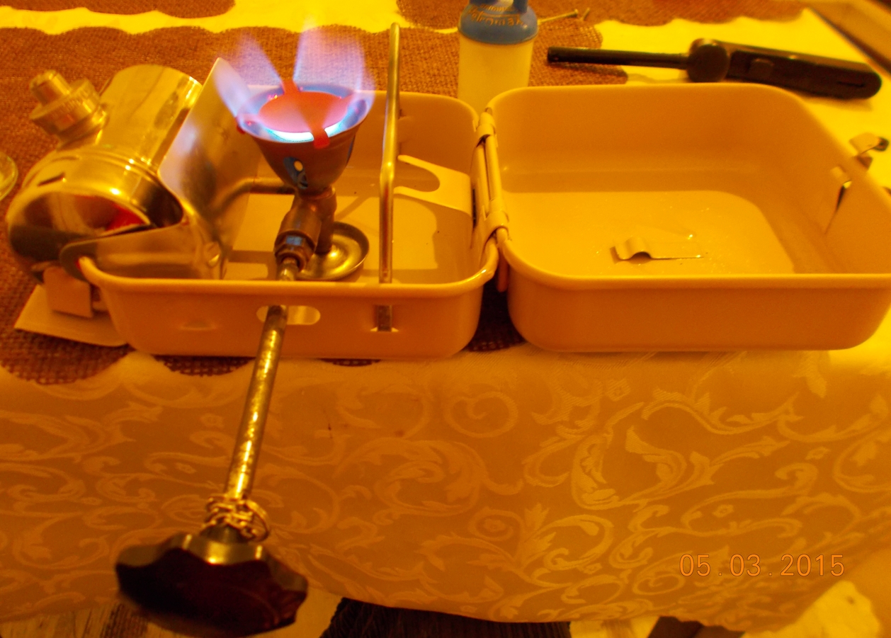

Do 200C - chwilowo do 250C - może wystarczy. Poszukam w lokalnych sklepach - może znajdę.
Na razie zakupiłem oringi na wysokie temp. Po wymianie wszystko wygląda ok. Jeszcze kilka dni pobawię się na tych orinfach i zobaczymy co z tego będzie. Zwykłe oringi po pierwszym paleniu zrobiły się płaskie i puszczały.
