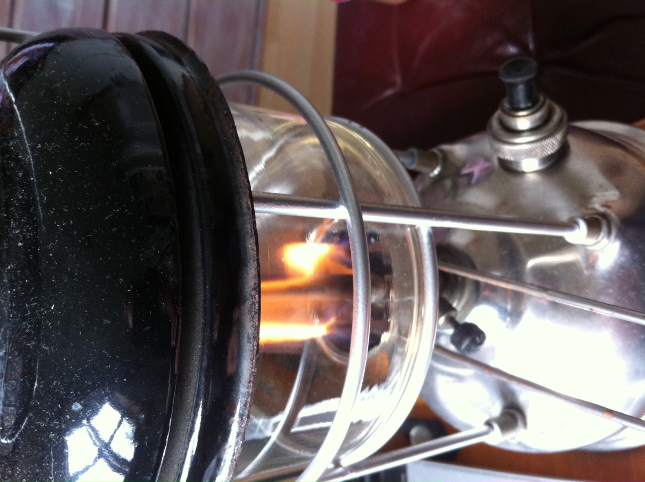

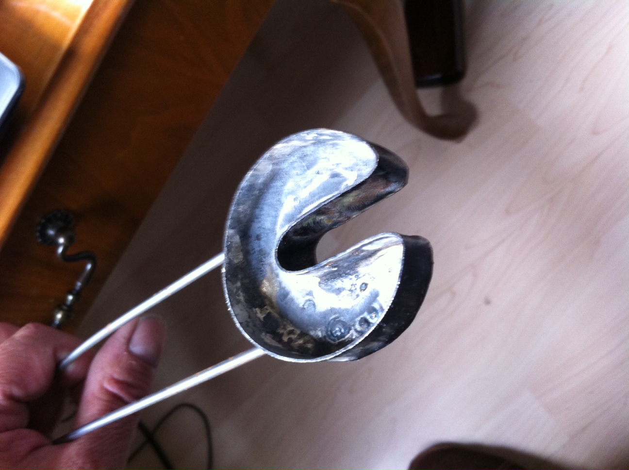

Dzisiaj w przypływie weny twórczej zrobiłem nerkę spirytusową do Tilleya.Po zapaleniu płomienie ładnie ogarniają rurkę parownika ale nie wiem czy będzie działać bo czekam na zamówione siatki.

Z czego ją zrobiłeś?
24-08-2017, 18:21
Blacha stalowa grubość 0,6mm

No rzeczywiście profil jest w sam raz ale jakoś w Norwegii nie widuje Junakow a zrobienie tego ustrojstwa zajęło mi raptem pół godziny.

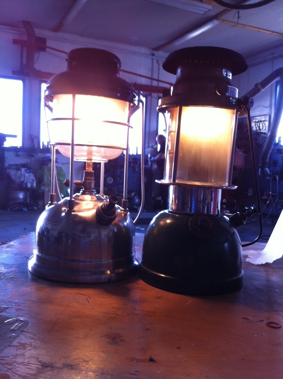

Pierwszy raz uruchomiłem Tilleya i Bialaddina zrobiłem to na starych siatkach które były zamontowane w lampach w chwili zakupu jestem mile zaskoczony Tilleyem który odpalił bez problemu za pomocą wykonanej własnoręcznie nerki.Światło było białe i bardzo jasne.Z Bialladinem miałem trochę problemów ale po wymianie siatki na pewno będzie ładnie świecił
