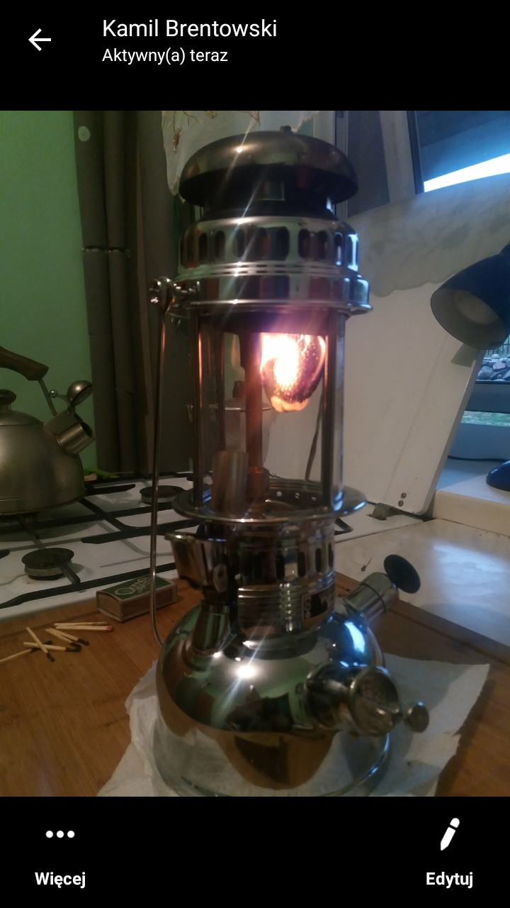

Kupilem nowego Petromaca 830/150. Nalaem paliwa Alkan firmy petromax. Wszystko ustawione oryginalnie. A lampa tylko zarzy sie. Nie trzyma ciśnienia w zbiorniku. Przynajmniej manometr nie pokazuje. Przez chwile wydaje sie ze zacznie swiecic a jednak zadusza sie a kpszulka plonie zamiast zaczac bialo świecić     co zrobilem zle? Jak to ustawic co sprawdzic by zaczeli dzialac? Jak nalezy?
Bez ciśnienia w zbiorniku nie poszalejesz... Lampa musi trzymać ciśnienie. Poza tym taki efekt jak na fotce może wynikać również ze zbyt słabego nagrzania lampy przed odpaleniem.

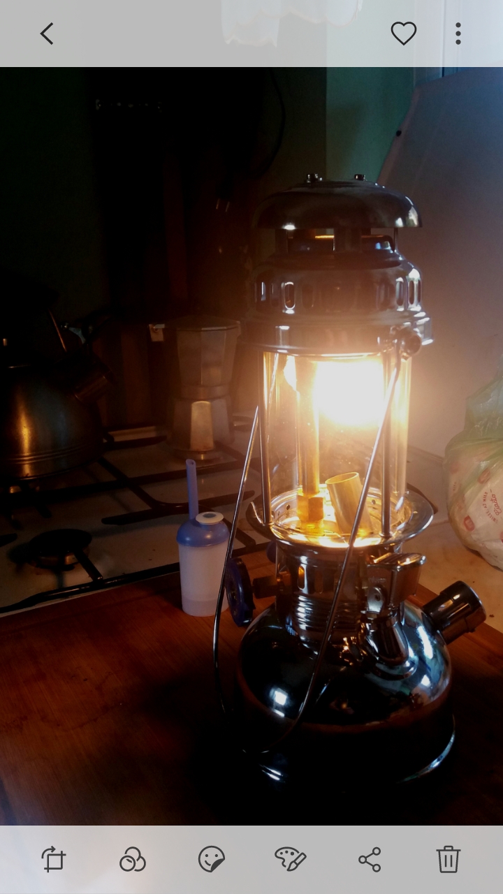

dokładnie. Dziekuje. Choc proba wodna niczego nie wykazała(albo zmyliło mnie powietrze uciekajace z tunelu). Srubokret i dokrecilem bo byl luźny zaworek
