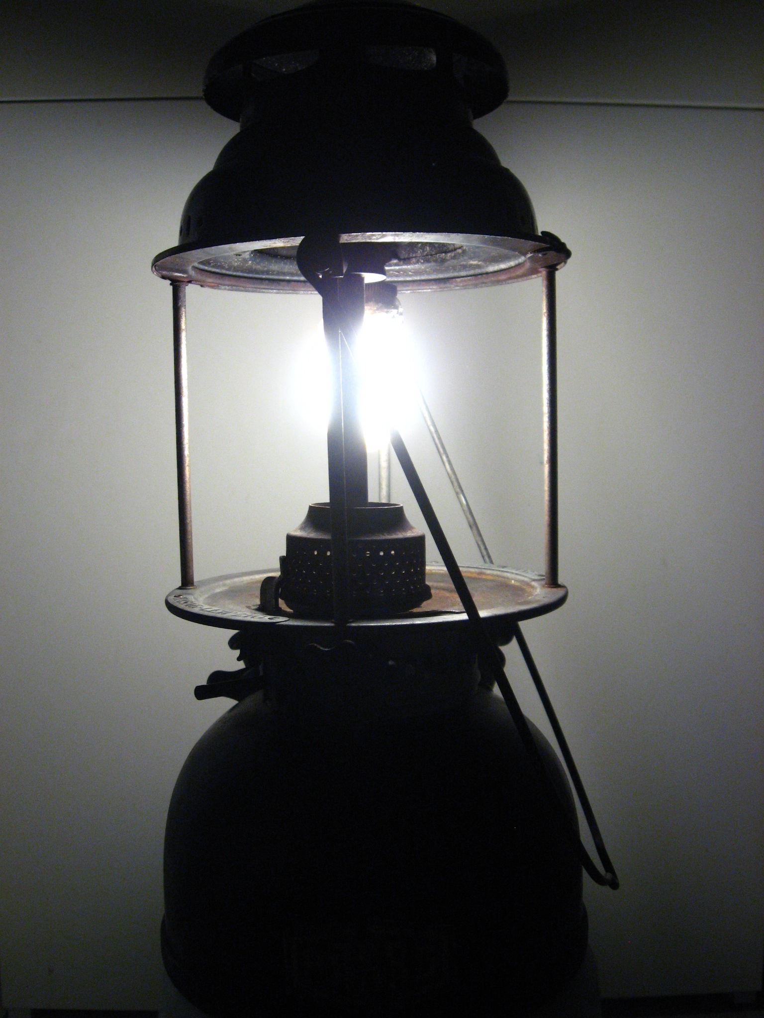

Dzięki koledze nemo, który "doposażył" ma lampę w brakujący element oraz jego wiedzy udało się poprawnie odpalić lampę. Lampa na poniższym zdjęciu chodzi na benzynie. nie spodziweałem sie tego i z bylem przekonany, że jej paliwem jest nafta. Na dyszy przy dokładnym jej sprawdzeniu widać delikatne brzuszki litery "B". Co prawda ze względu na znaczne podniszczenie powierzchni zewnętrznej dyszy jest to mało zauważalne jednakże idzie wychwycić owe krągłości. Druga dysza na której sprawdzałem lampę także ma owe "B" (stąd zmiana dyszy nie przynosiła rezultatu). Ja trochę z duszą na ramieniu odpaliłem ją w ubikacji na płytkach wyposażony w sprzęt p poż. Wyniki całej tej operacji widać poniżej. Dziękuje wszystkim za pomoc.
Nemo Reasumując Krągłości są bardzo ważne nie tylko w męskim życiu ale także na dyszach Hasagów. Przed zalaniem medium do zbiornika sprawdźcie czy i wasz sprzęt owych nie posiada. Zaoszczędzi wam to sporo nerwów i .... siatek !!!
