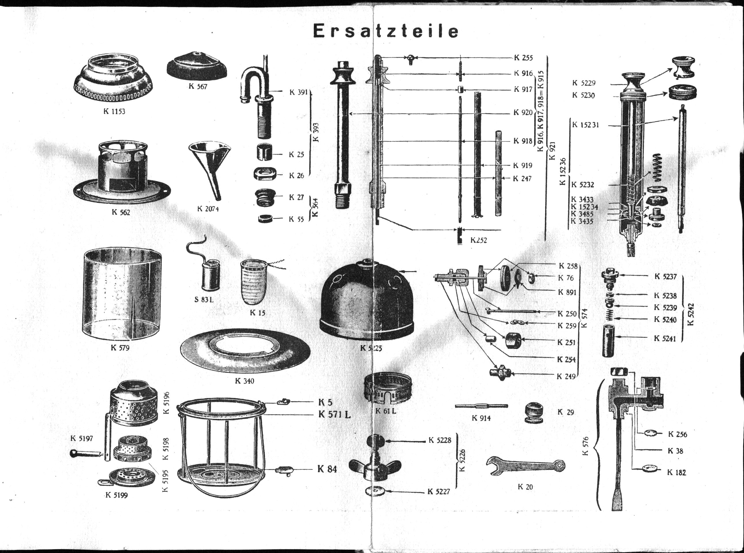

Czy ktoś posiada i może odstąpić części do Hasag'a oznaczone numerami:
K3433
K3485
W całości jest to powinno złożyć się na element mocujący skórkę tłoczka, który to zakłada się na pręt o numerze K15231. Bardzo chętnie nabędę ten element - w moim K3485 gwint się był łaskaw eksmitować Wink
Aby nie było wątpliwości jakie to części załączam schemat Smile
Trzeba Idea dotoczyć. Jak zrobisz rysunek, to w wolnym czasie się zrobi.
Pozdrawiam noworocznie.
To chyba da się zrobić Wink
(30-12-2014, 23:17)spiromax napisał(a): Trzeba Idea dotoczyć. Jak zrobisz rysunek, to w wolnym czasie się zrobi.
Pomierzone i narysowane. Smile
.pdf   Hasag.pdf (Rozmiar: 14.47 KB / Pobrań: 629)
Zastanów się z jakiego materiału chcesz żeby to było. Sugeruję nierdzewkę.
Wewnętrzną średnicę podałeś 5,1. Rozumiem że gwint będziesz robił samodzielnie. Sugeruję żeby to była średnica 4,8 pod gwint M6 w razie czego to sobie rozwiercisz.
Wewnątrz gwintu nie ma, jest tylko na zewnątrz.
A 5,1 jest dlatego bo wchodzi tam trzpień fi 5mm i potrzeba odrobine luzu Wink
