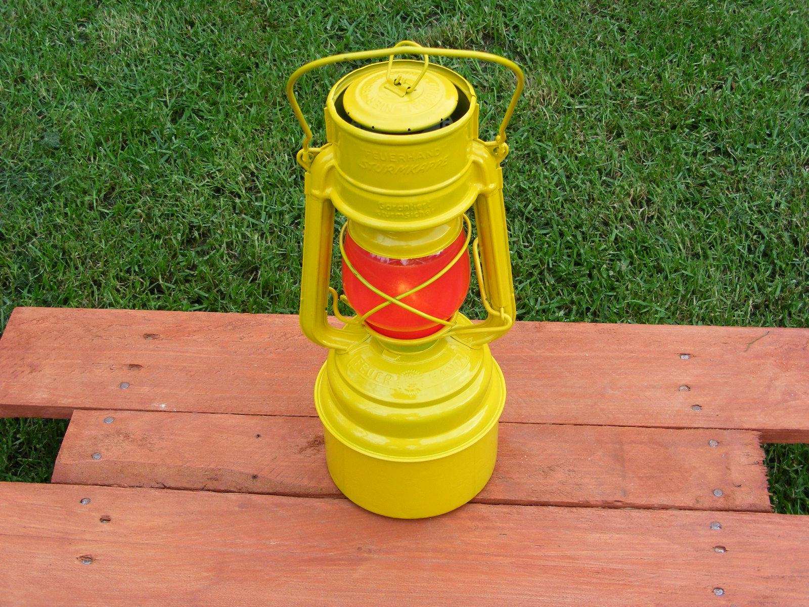

No i wstała na zbiornik - dostała ode mnie nowe życie.
Podkład - ocynk jest żaroodporny do 600 st.C.
Kolor RAL1021, żółty, bardzo trudny do malowania - cienie źle się przenikają, do tego wszystko co lata ciągnie jak do kwiatu rzepaku, masakra...
Big GrinBig GrinBig GrinBig GrinBig GrinBig GrinBig GrinBig GrinBig GrinBig GrinSmileTongue
#19
Jak nowa Smile
