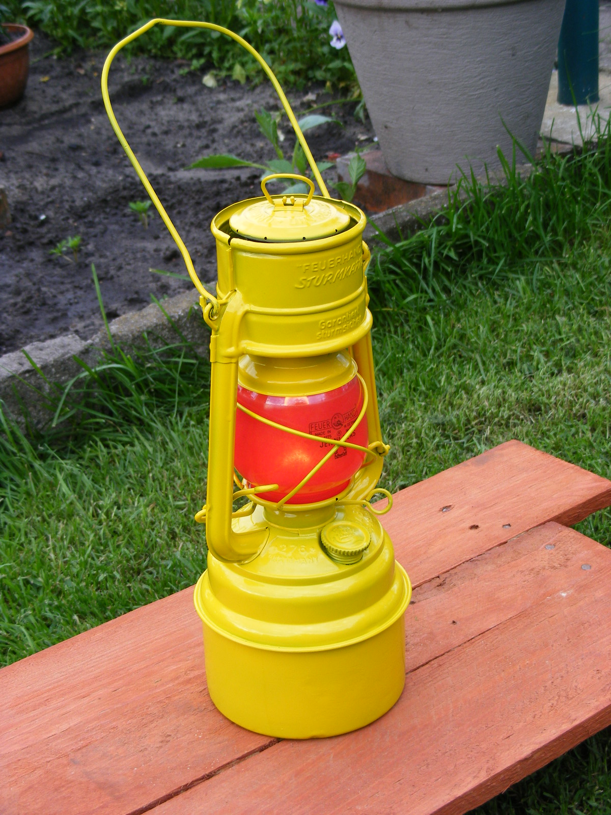

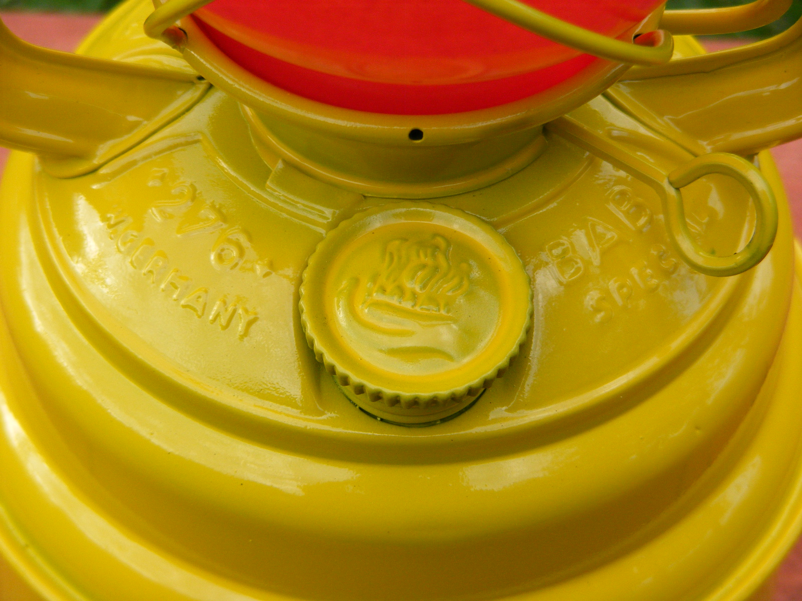

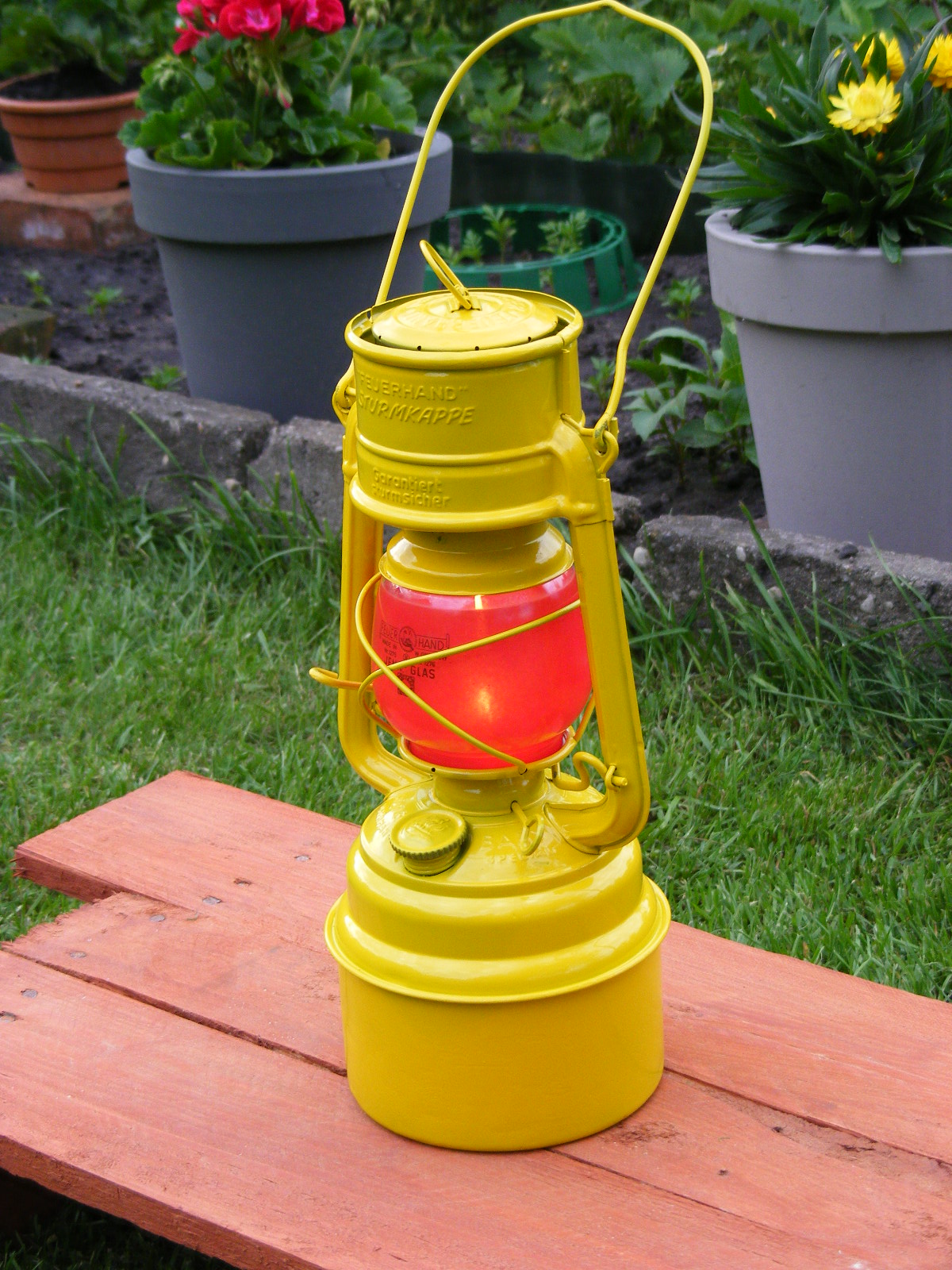

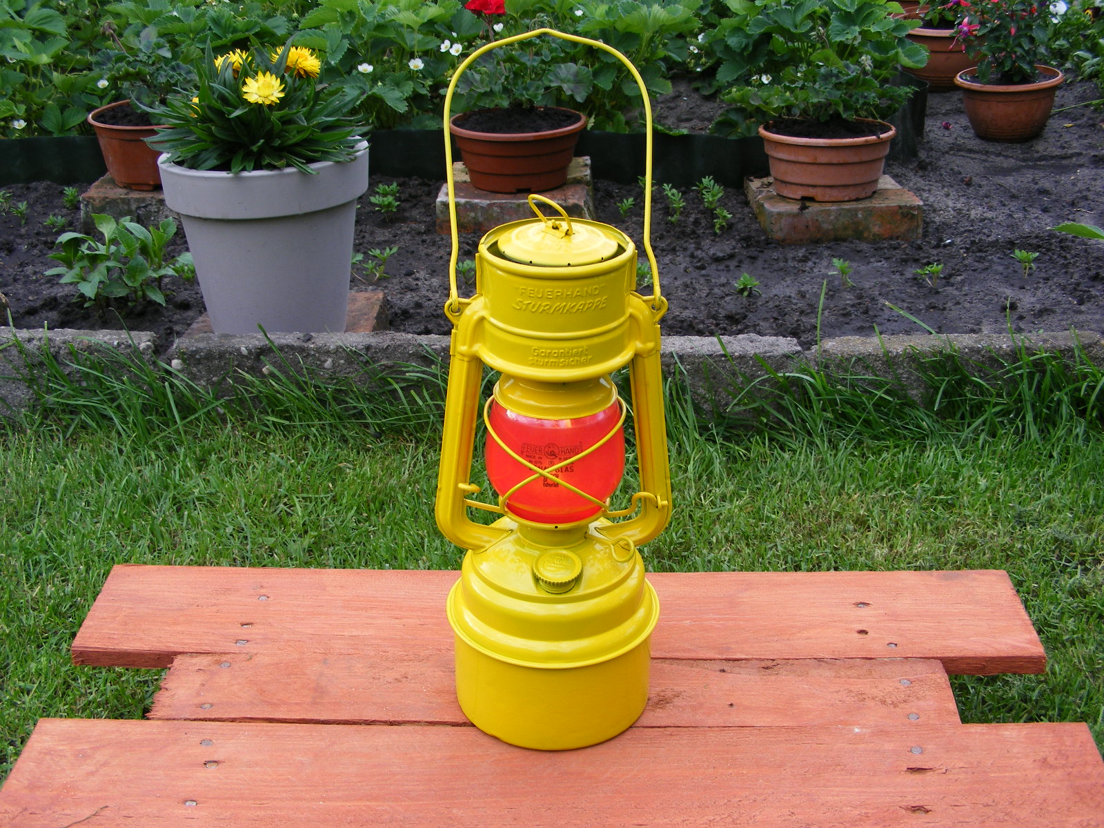

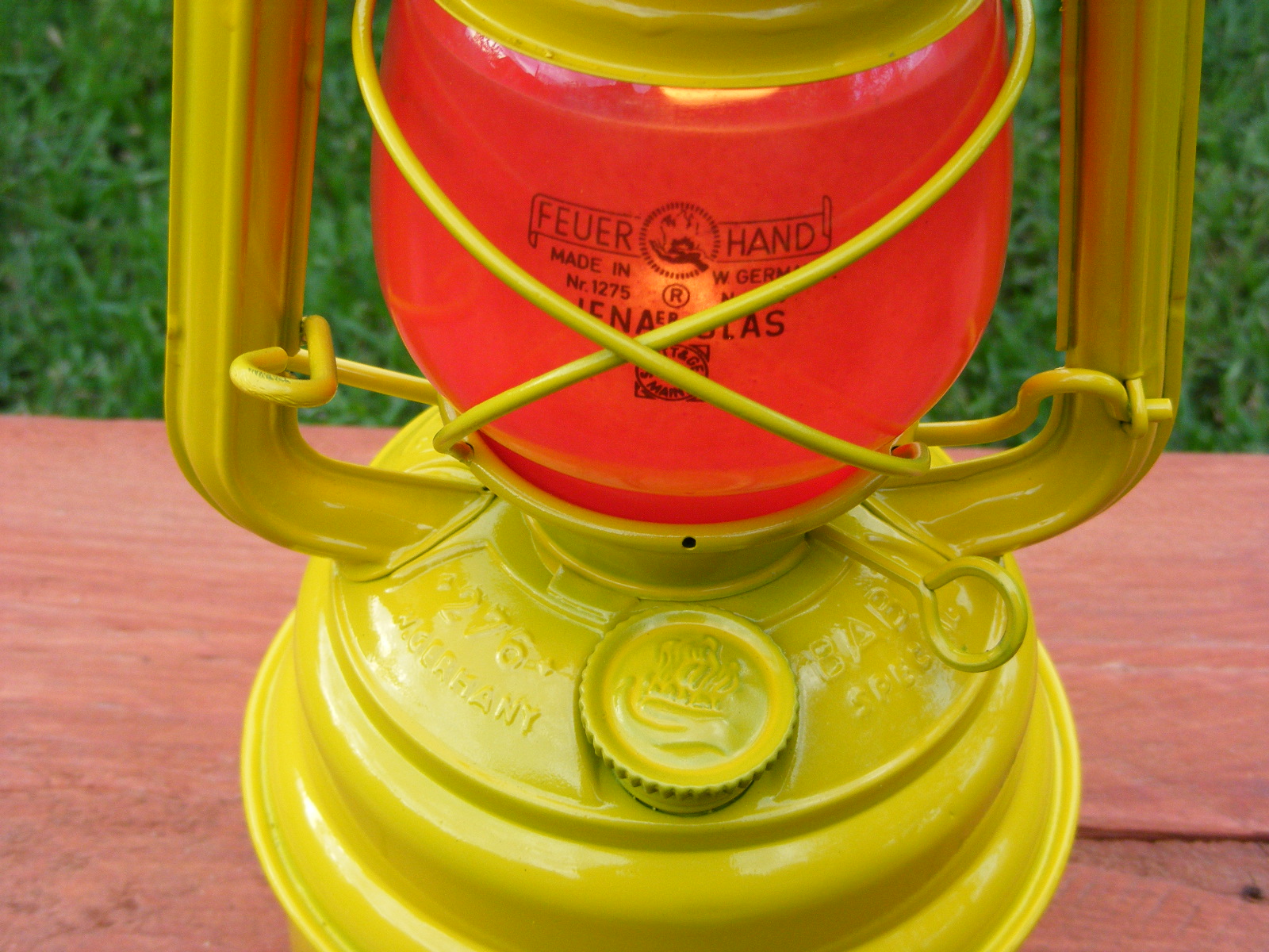

No i wstała na zbiornik - dostała ode mnie nowe życie.
Podkład - ocynk jest żaroodporny do 600 st.C. Kolor RAL1021, żółty, bardzo trudny do malowania - cienie źle się przenikają, do tego wszystko co lata ciągnie jak do kwiatu rzepaku, masakra... ![]() ![]() ![]() ![]() ![]() ![]() ![]() ![]() ![]() ![]() ![]() ![]()
