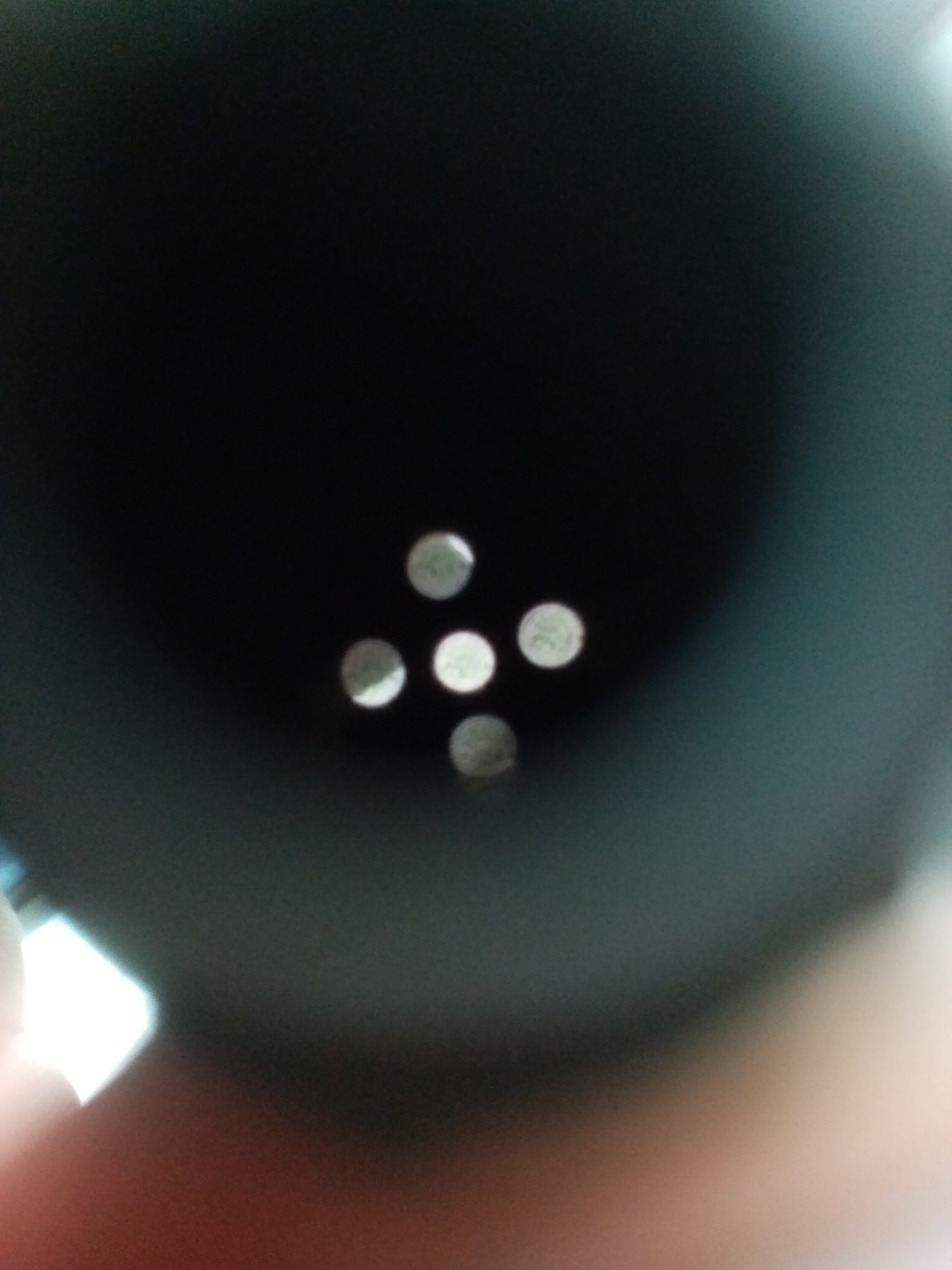

Koledzy mam lampę PX z rapidem lampa ogólnie sprawną elegancko się pali lecz jest problem z rapidem a mianowicie po otwarciu rapida leje naftą płomień nie jest jak z palnika lecz jak z pochodni straszny dym i duży ogień. Macie jakiś patent pomysł jak naprawić taką dyszę.

Pod górną nakrętką/dyszą masz jeszcze coś co miesza naftę z powietrzem. Na środku masz dyszę na paliwo a po bokach 2 lub 3 małe otworki powietrzne. Sprawdź czy one są drożne.
Tak roskręcałem są cztery otworki na powietrze i jesen na środku od nafty. Wszystko drożne
