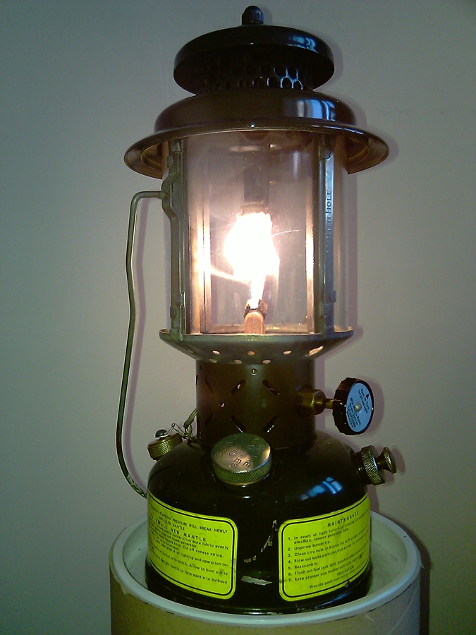

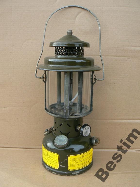

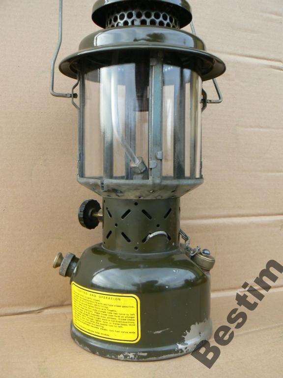

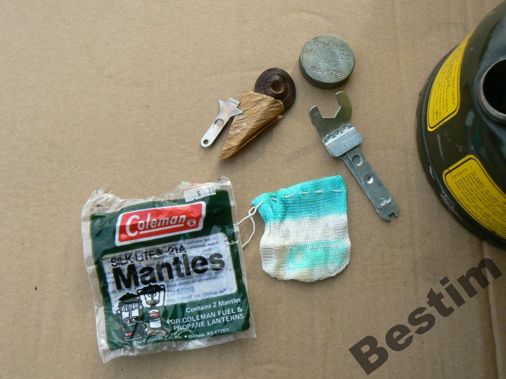

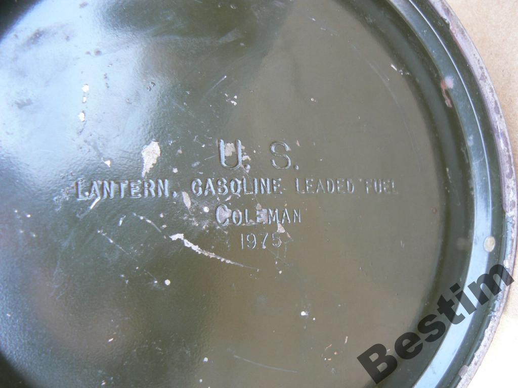

Coleman 252A rocznik 1975 wraz z komletnym przybornikiem.
zdjęcia z aukcji allegro użytkownika: Bestim
Lampa tylko raz odpalona, ale z uwagi na problemy z parownikiem nie udało się utrzymać dłużej ognia.
Nowy parownik niestety utknął w Memphis/Miami. Ale cierpliwie czekam i jak tylko go dostanę pojawią się kolejne zdjęcia tym razem w trakcie pracy.

Po kilku nieprzewidzianych trudnościach, takich jak:
- stopiony parownik
- 'wspawane' aluminium w mosiężny adapter
udało się wreszcie lampę uruchomić.
Co do paliwa to jak narazie wygrywa Pb95. Na tym paliwie szybko zaskakuje i po wygrzaniu lapma pracuje równo.
