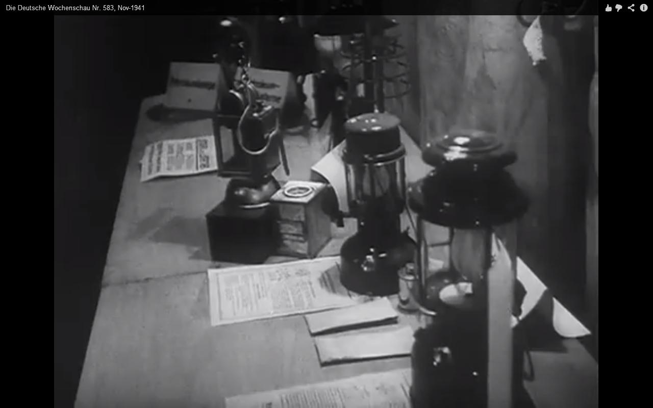

Faktyczne wyglada na ten model. Gdzies czytalem ze brytole produkowali te lampy na licencji w latach 30. Moze wiec takie jest zrodlo pochodzenia tej lampy. Niemcy przytargali by raczej STANDARDY z okresu. Te co byly pokazane w Die Deutsche Wochenschau nr 583

Tak, Niemcy mieli swoje lampy w tym czasie. Z drugiej strony Wielka Brytania też miała i to sporo własnych producentów, więc dziwne by było produkowanie tam Colemanów, choć oczywiście Coleman miał swoje biuro sprzedaży w Londynie w latach 30tych.

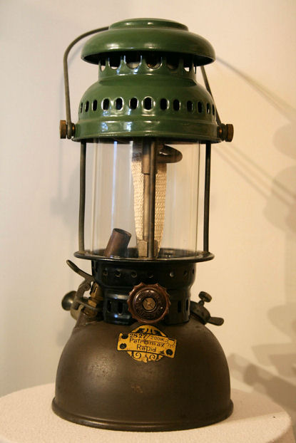

Pozostając w okresie ale ciągnąc temat w innym kierunku zapytuje jak następuje. Czy ktoś trafił na jakiekolwiek świadectwo (zdjęcie,film,dokument) obecności Petromaxa 2827 na frontach II wojny św?.... Osobiście trafiłem tylko na relację niemieckiego kolekcjonera, który pokazał w latach 80 lampę swojemu dziadkowi. Ten rozpoznał model. Doskonale wiedział jak się jej używa i stwierdził, że pierwszy raz widział ją w trakcie bitwy Stalingradzkiej. Słyszałem też o mitycznym zdjęciu spod Tobruku gdzie żołnierz brytyjski stoi między walającymi się wszędzie Petromaxami. Czy ktoś to widział?
