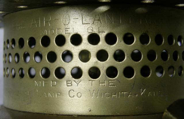

Kosz oczyściłem z czarnej farby no i okazał się metal - w dość kiepskim stanie - same wżery więc pomaluję ponownie farbą ale srebrna jak w oryginale, nie ma co chromować nie uda się. Na koszu ukazały się szczątki napisu Air-O-Lantern a poniżej jak na załączanym zdjęciu:
