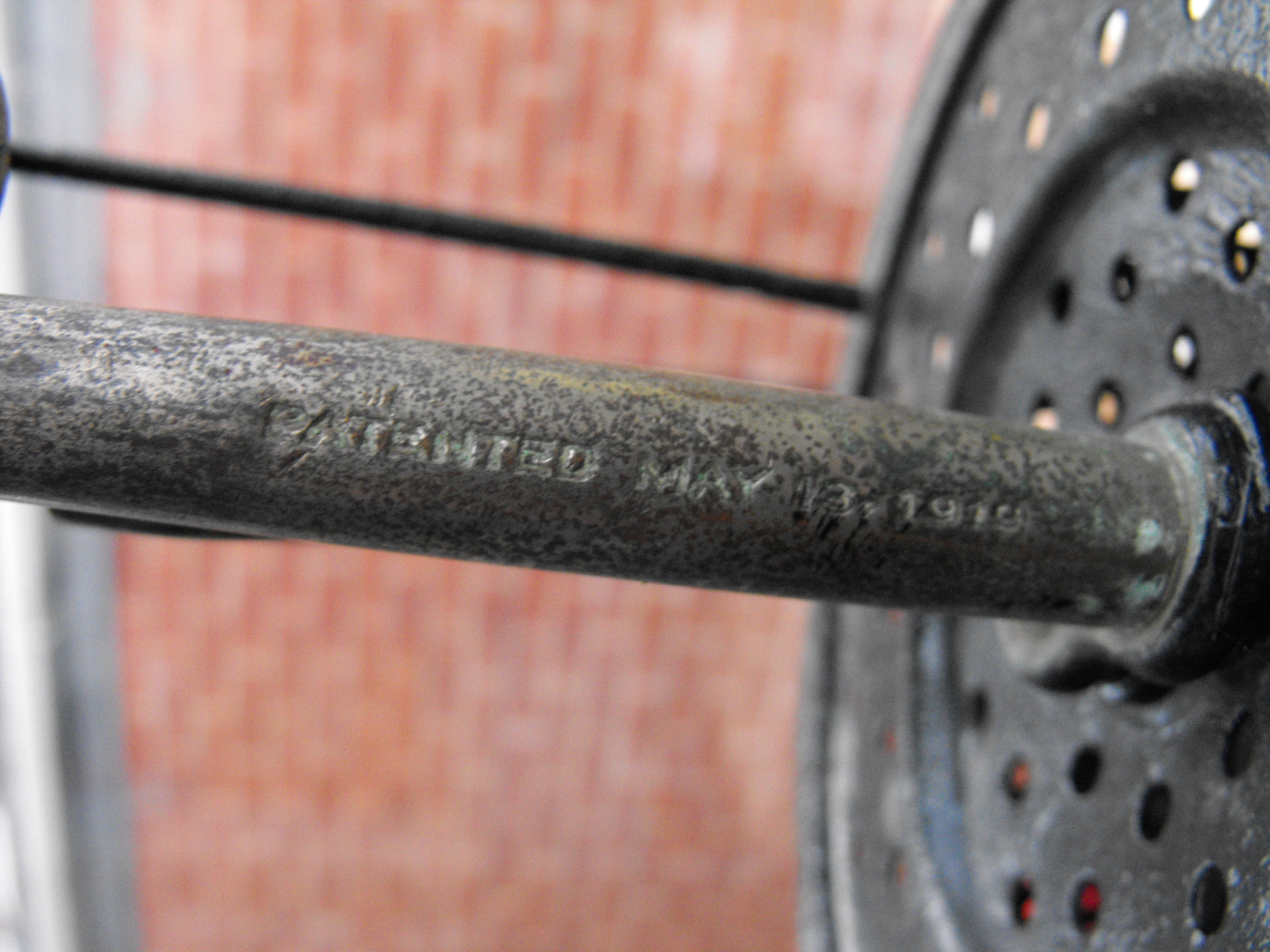

Jakiś czas temu nabyłem od Darka lampę COLEMAN jest to prawdopodobnie model IL323 lub model GS, ciężko określić gdyż nie ma żadnych oznaczeń oprócz napisu na parowniku patented 1919.

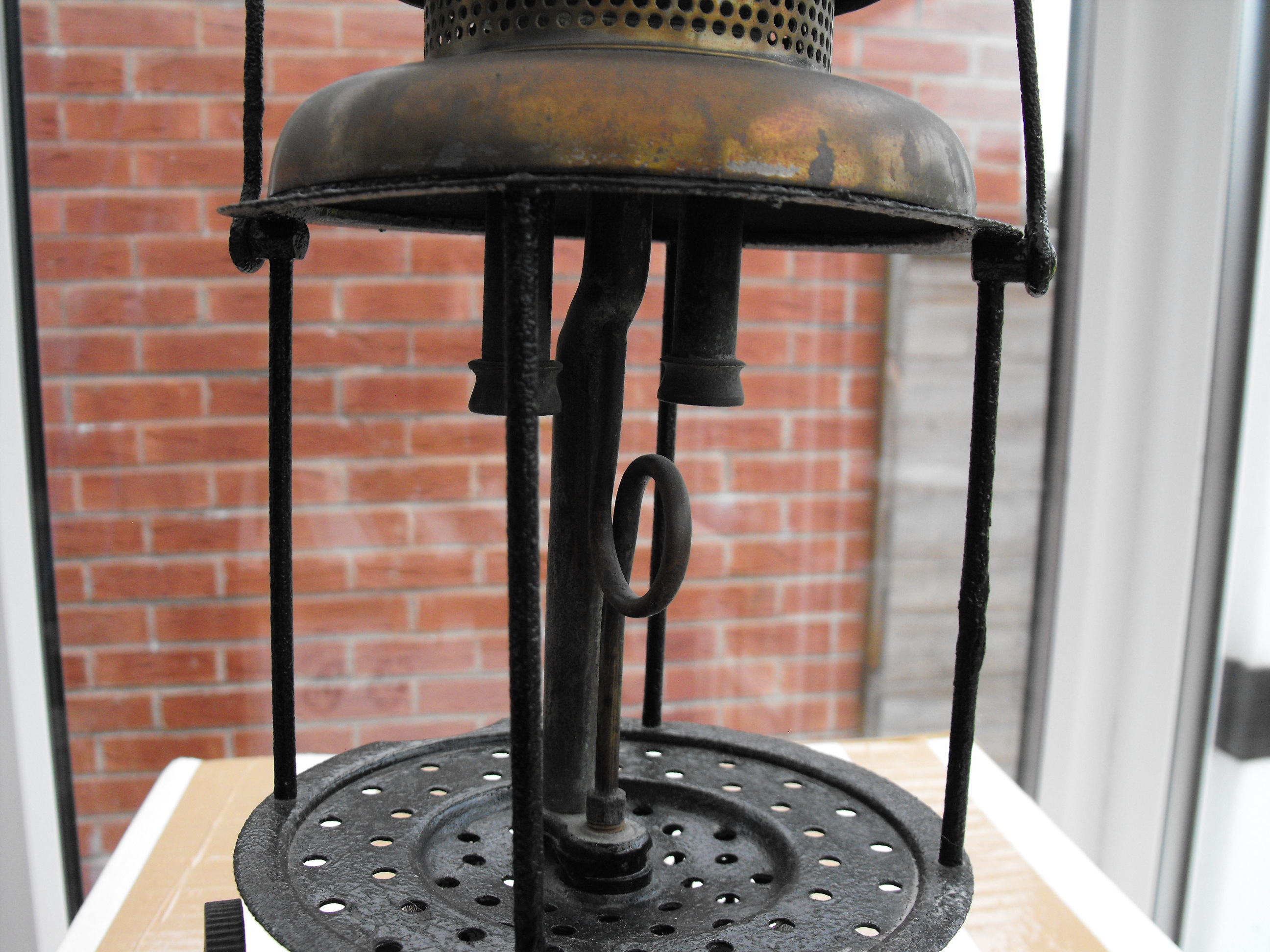

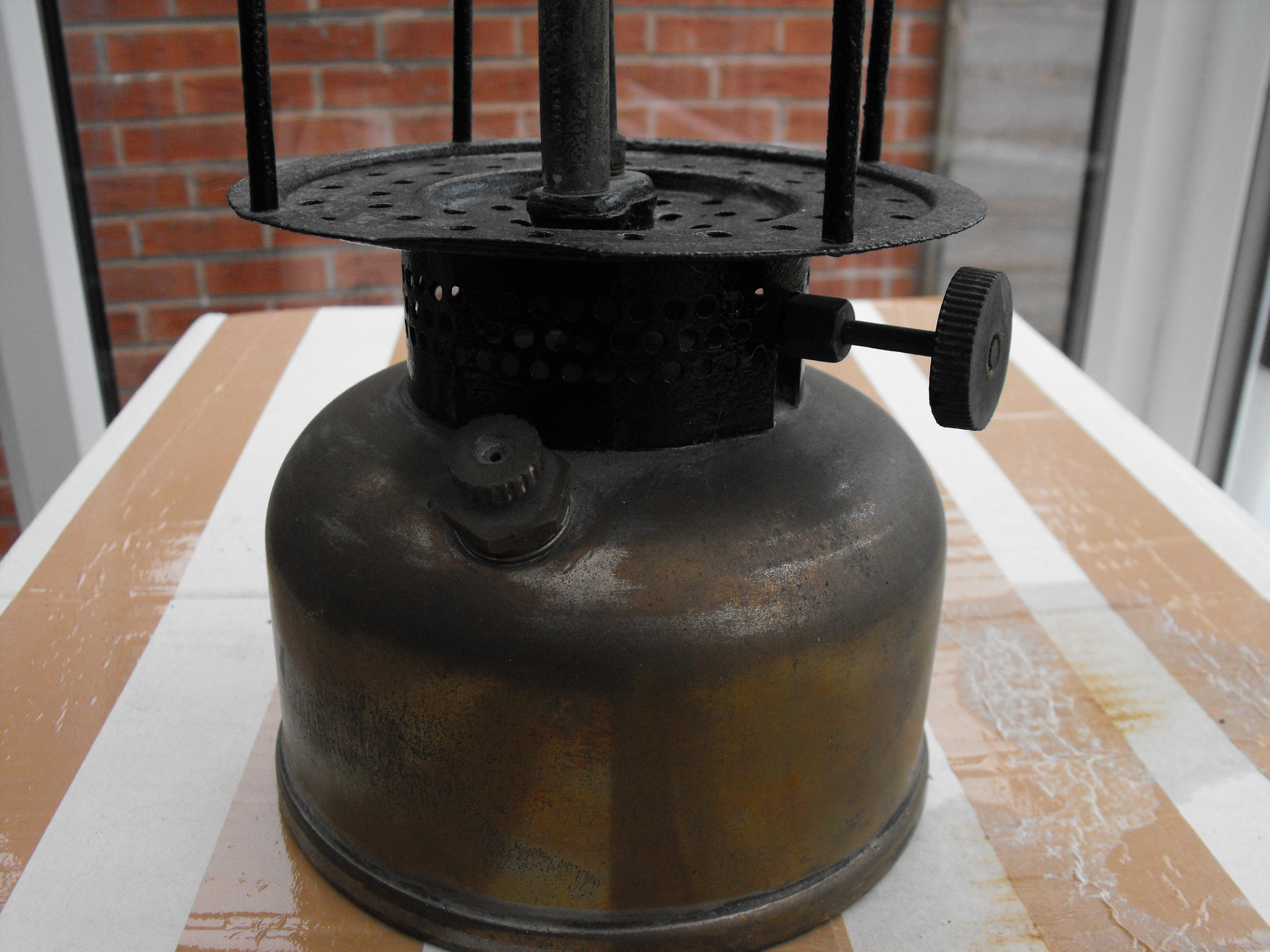

Wziąłem się za jej odnowę i po rozebraniu zacząłem zadawać sobie pytania - gdyż konstrukcja parownika jest zupełnie inna niż w lampach europejskich. Główne pytanie jakie padło przy czyszczeniu zbiornika, to że nie ma w zbiorniku żadnej pompki tylko zawór bezpieczeństwa, który jest inny iż znany mi do tej pory z P-xów.
Czy ta lampa jest na gaz - bo wszystko na to wskazuje - czy ktoś ma lub interesował się COLEMANMI i ma wiedzę na ten temat? A może na benzynę?

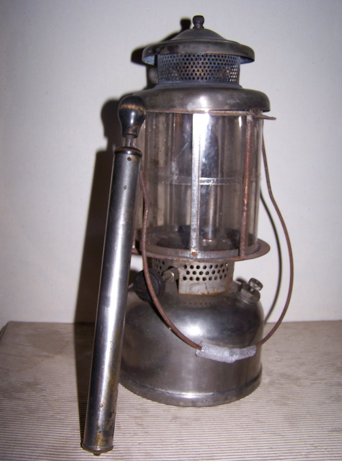

przez ten zawór dolącza sie pompke i wytwarza ciśnienie w zbiorniku
O takiej opcji nie brałem pod uwagę. Myślałem że przez ten zawór wpuszcza się gaz. A jaka to pompka może wiesz albo masz jakieś fotki?

A może wiesz jak się rozgrzewa ta lampę przed odpaleniem. Nie ma nerki ani rapida jedynie małe wgłębienie na dnie kosza.

do czasu do czas na all.są mosiężne pompki od oprysków roślin.. podobne do tej na zdjeciu,nie jestem pewien jej oryginalności
Super, dzięki za info. Poszperam na amerykańskim e-bayu. Wygląda jak papka do piłki nożnej Smile ale clue na pewno jest w gwincie końcówki.
Rzeczywiscie, w ubieglym roku na zlocie posiadacze Colemanow mieli takie stare mosiezne pompki, identyczne jak do opryskow, Grzesiek narobilem ci klopotu z ta lampa to postaram sie poszukac I pompki Smile
