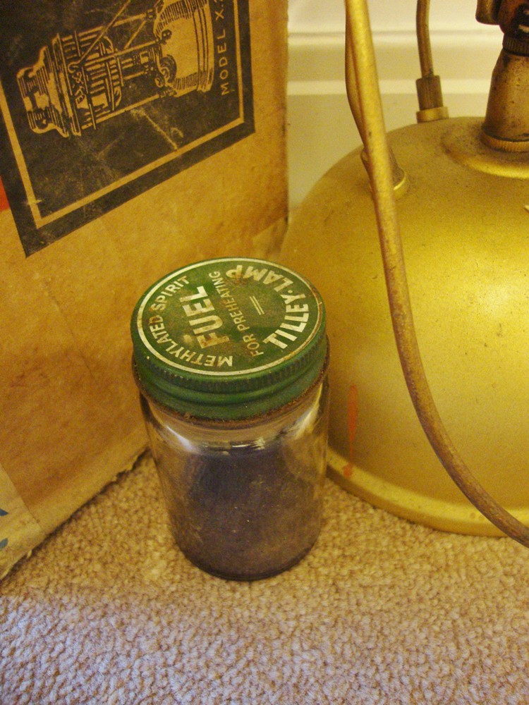

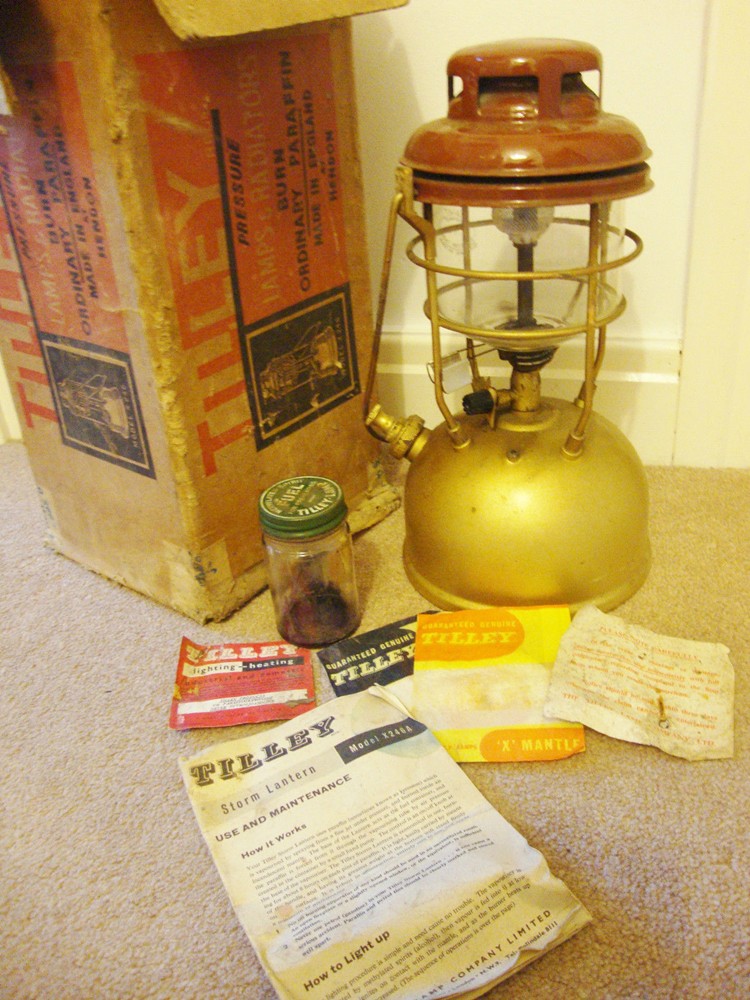

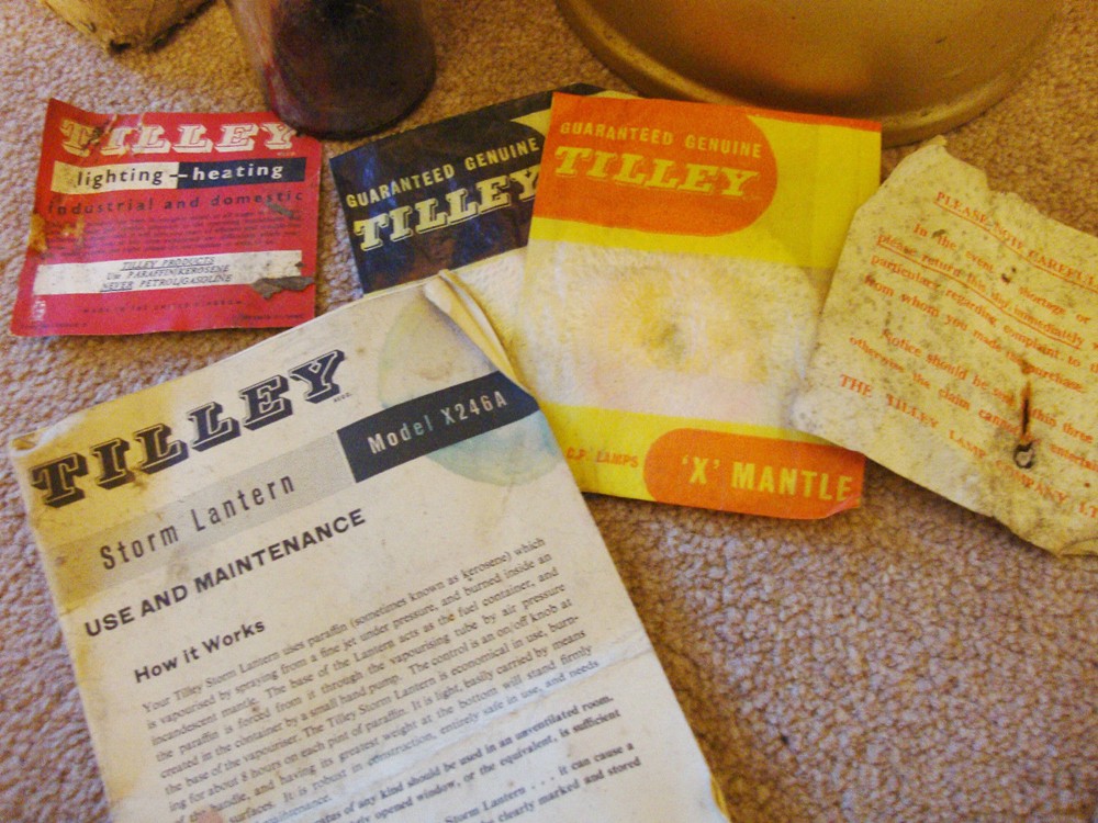

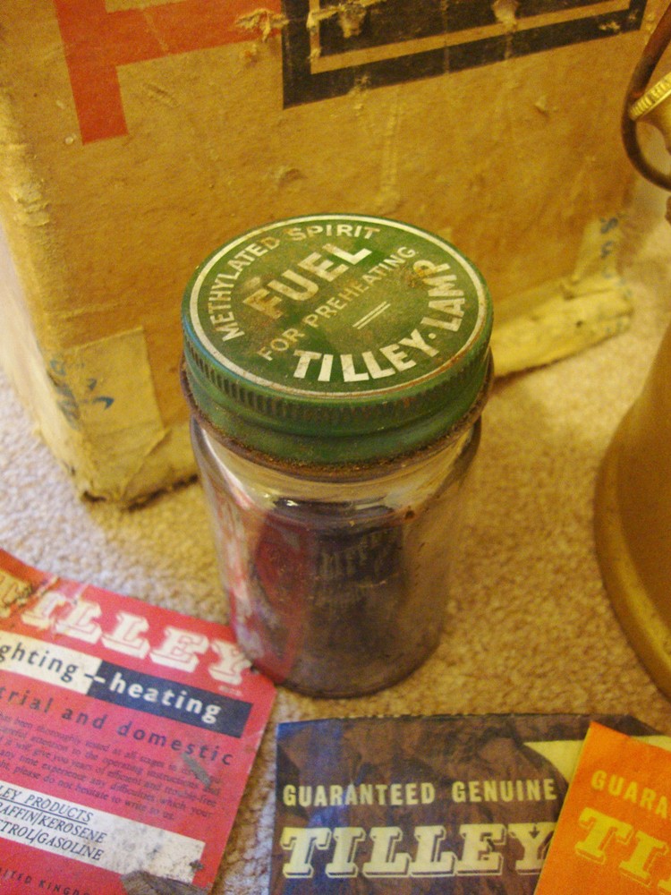

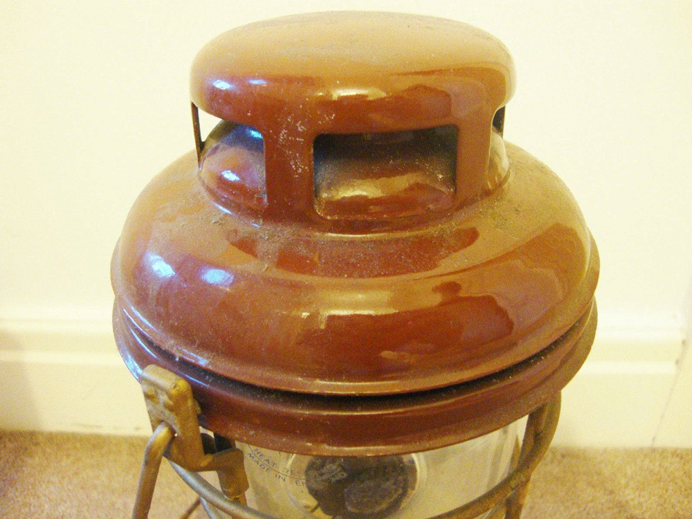

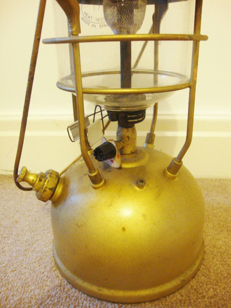

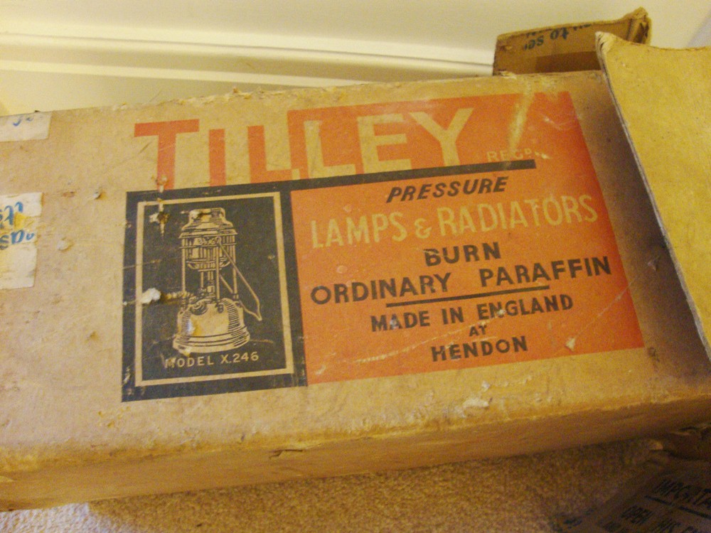

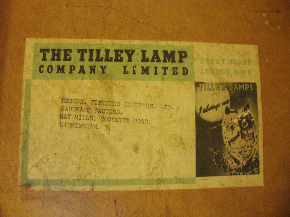

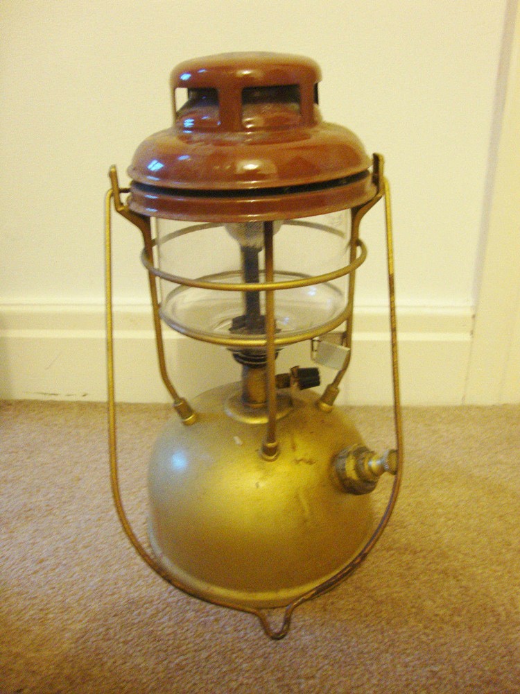

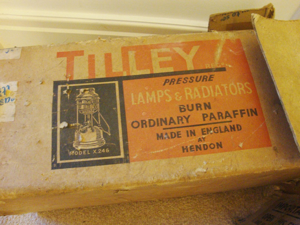

Tilley X246A Gold (rocznik 1961-1964)
zdjęcia podkradzione z ebaya od użytkownika: bananamafia
photos from ebay from seller: bananamafia
Tilley X246A Gold Tilley X246A Gold Tilley X246A Gold Tilley X246A Gold Tilley X246A Gold Tilley X246A Gold

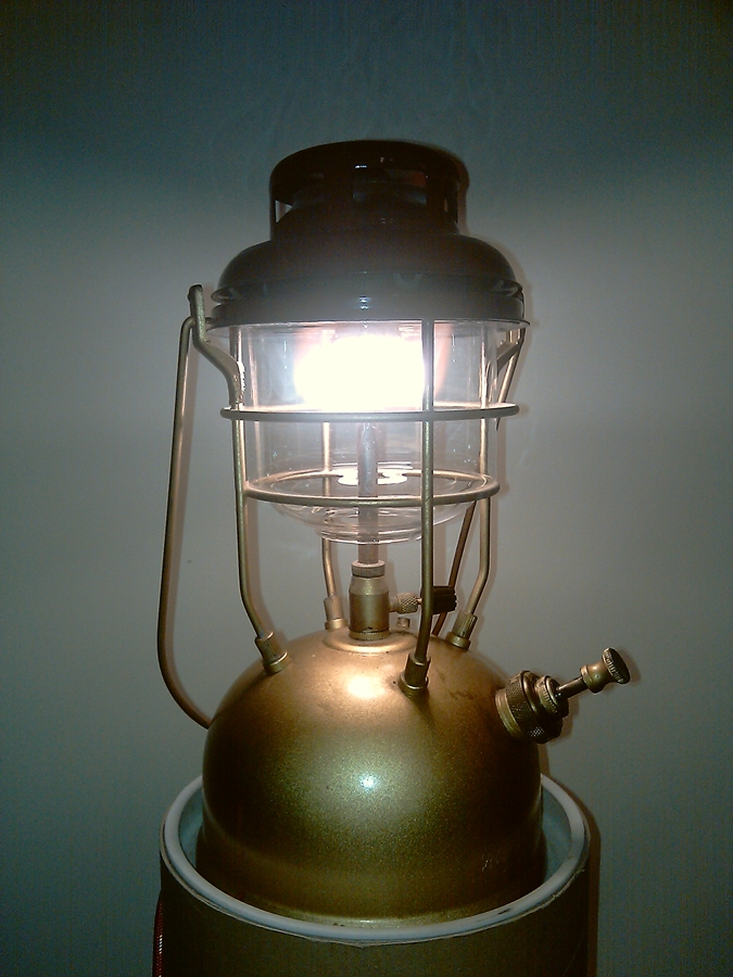

16-12-2014, 21:21 (Ten post był ostatnio modyfikowany: 16-12-2014, 21:24 {2} przez CZ@rek.)

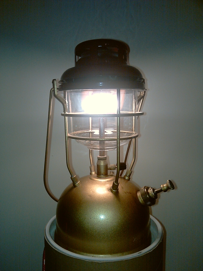

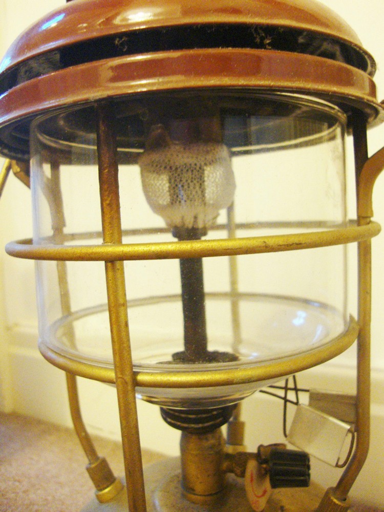

Po dłuższym czasie lampa wreszcie odpalona. Ruszyła od pierwszego razu. Smile
Siatka założona i wypalona.
Niestety pojawił się problem - płomienie poza siatką. I mam tu kilka koncepcji:
1) źle założona siatka i zrobiła się zbyt mała - możliwe
2) lampa z układem spalania dla HK500 - mało prawdopodobne ale możliwe
3) parownik rozkalibrowany - dosuć prawdopodobne zważywszy na wiek lampy i fakt, że była używana
Założę całą czapke do starej X246 i sprawdzę przynajmniej czy parownik jest OK oraz czapkę ze starej X246 do X246A aby zweryfikować punkty 1 i 2. Ale to jutro bo paliwo się wyczerpało Wink
Ewentualnie może trzeba lampę nieco przepalić?? Może się wypali cała sadza i będzie ok?
Ma ktoś jakies pomysły?
RE: Tilley X246A Gold
17-12-2014, 01:14 (Ten post był ostatnio modyfikowany: 17-12-2014, 01:16 {2} przez Wielki Duńczyk.)
Congratulation with a very nice redhood. The enamel looks brandnew and undamagedSmile.
If you have flames outside the mantle then it could be because the burner inside not is completely clean and also the airintakesIdea.
Another reason could be that the lamp was left with the needle in top-position where there be some ion-swapping even if both is made of iron. Typically the jet will enlarge over longer time and give too much fuel and flames outside the mantle as resultIdea.

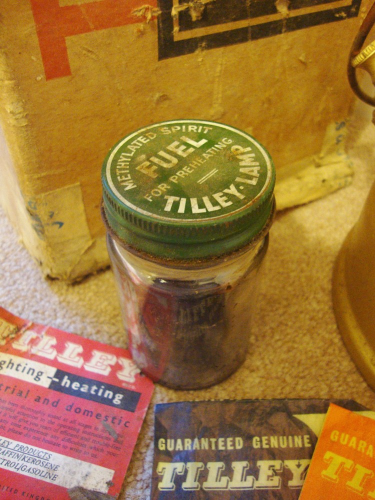

It is nice to see in origin box, with all the papers and spiritcup. Wellsaved.
I still miss this nice lamp in my collection and you just made me miss it worse Big Grin
