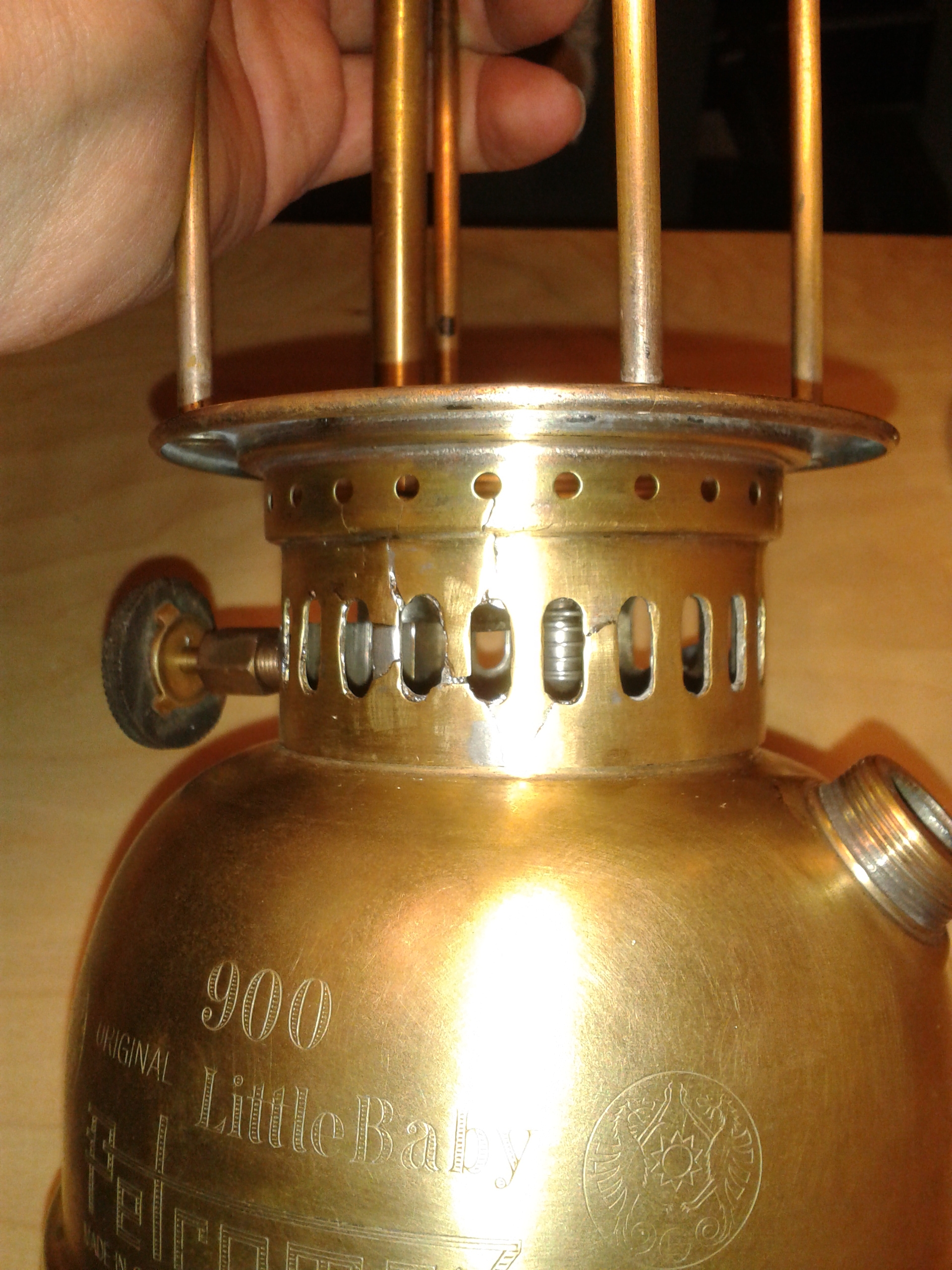

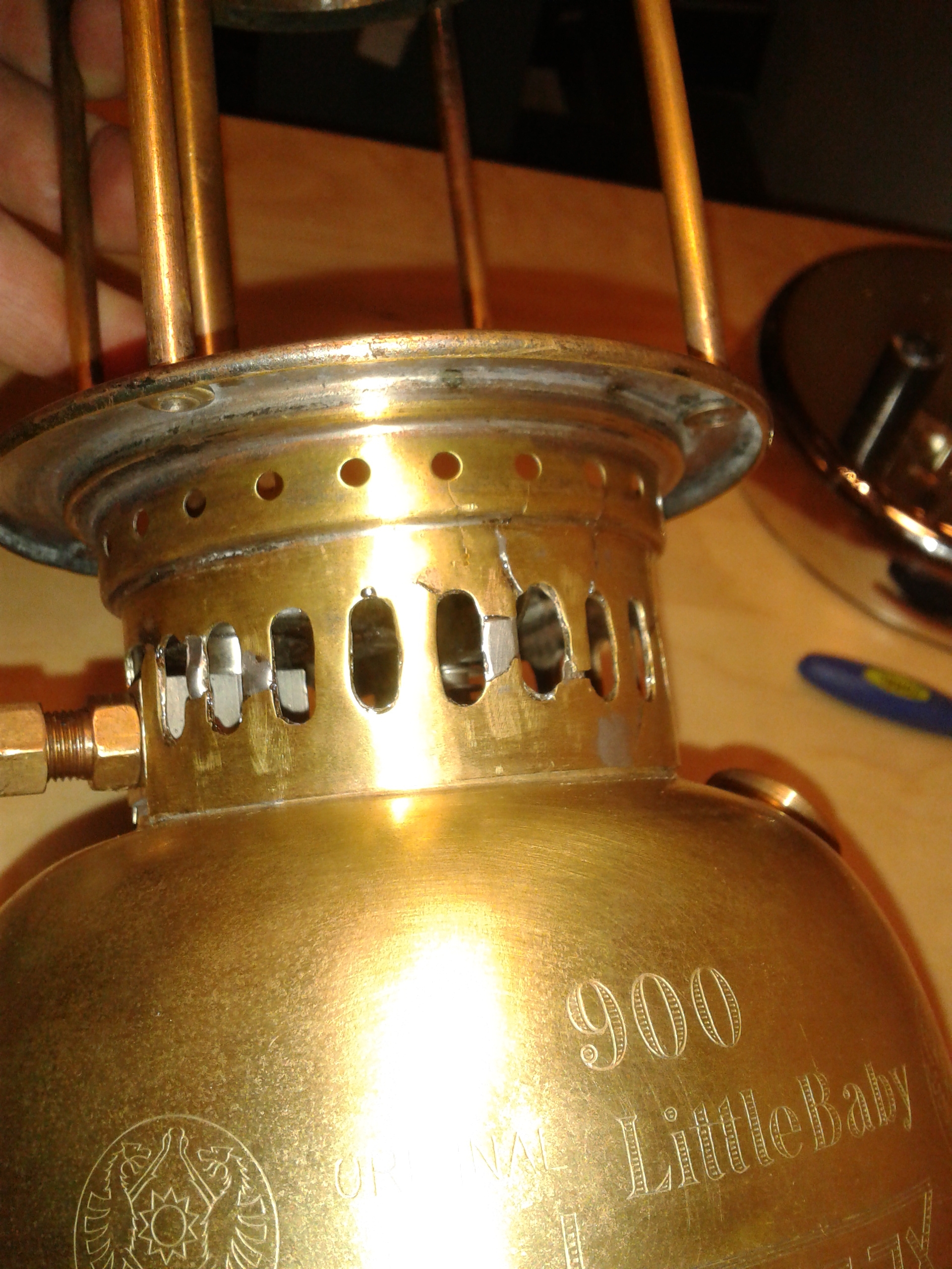

(10-11-2013, 23:06)michal napisał(a): Ten koszyk raczej nie wytrzyma temperatury twardego lutowania Sad
Dokładnie, rozpadł by się w trakcie. taki urok spękanego mosiądzu. Confused

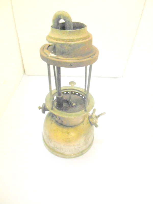

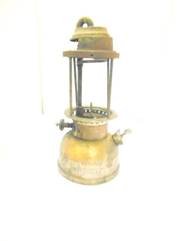

Tu hindus sprzedaje PMx'a 900:
http://www.ebay.com/itm/Rare-Antique-Vin...3a86cddd39
Cena nie z tej ziemi (2620USD). Chyba chce wydać cókę i zbiera na posag. Inaczej wysokości ceny nie da się wytłumaczyć.

Co do mojej lampki. wstępnie wygląda tak jak na zdjęciach, i naprawdę zastanawiam się czy nie zakryć /wymienić tej opaski z otworami na taką bez otworów ?
Mam pytanie czy ktokolwiek na forum ma może taka lampę - jeśli tak poprosił bym o zdjęcia i wymiary tego blaszanego elementu pod daszkiem do którego mocowana jest fajka
