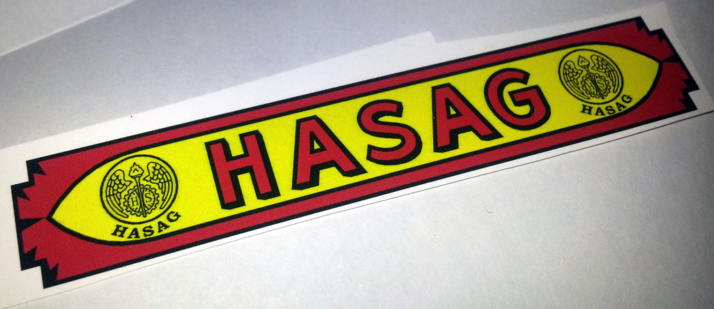

Będę oglądał dalej z niecierpliwością Smile Jak będziesz na koniec potrzebował naklejki, to daj znać, postaram się pomóc Smile
(24-05-2013, 23:43)michal napisał(a): Będę oglądał dalej z niecierpliwością Smile Jak będziesz na koniec potrzebował naklejki, to daj znać, postaram się pomóc Smile
Dzięki. Obawiam się, że to może chwilę potrwać...
Naklejka -- to Twoja robota?
Pimp my lamp 2013 Smile
Nie moja, ale znam kogoś w DE kto robi takie kalkomanie do lamp i szczerze mówiąc, trudno je od oryginału odróżnić Smile
(25-05-2013, 08:09)Tyrell napisał(a): Pimp my lamp 2013 Smile
Pump my lamp forever Big Grin
