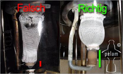

#13
Pelam radzi aby wiązać jak najwyżej. Wymieniam dyszę i wiążę kolejny...

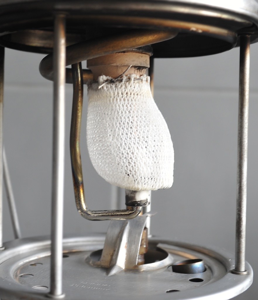

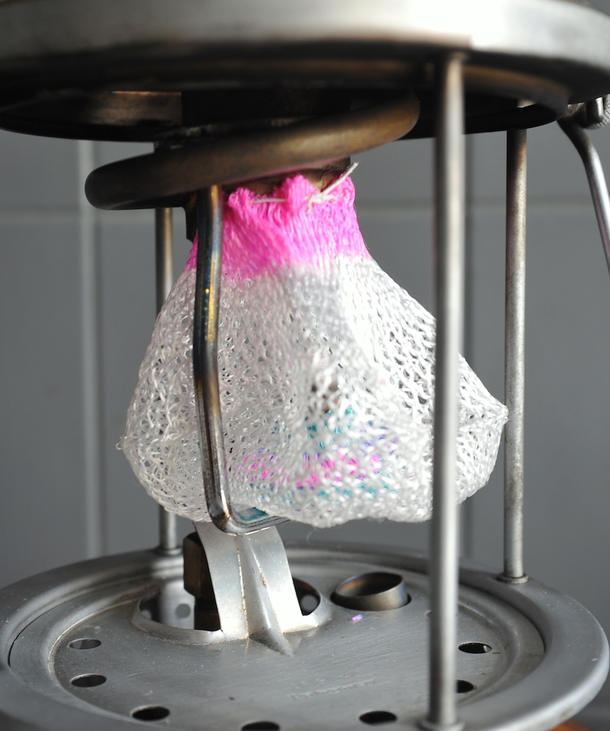

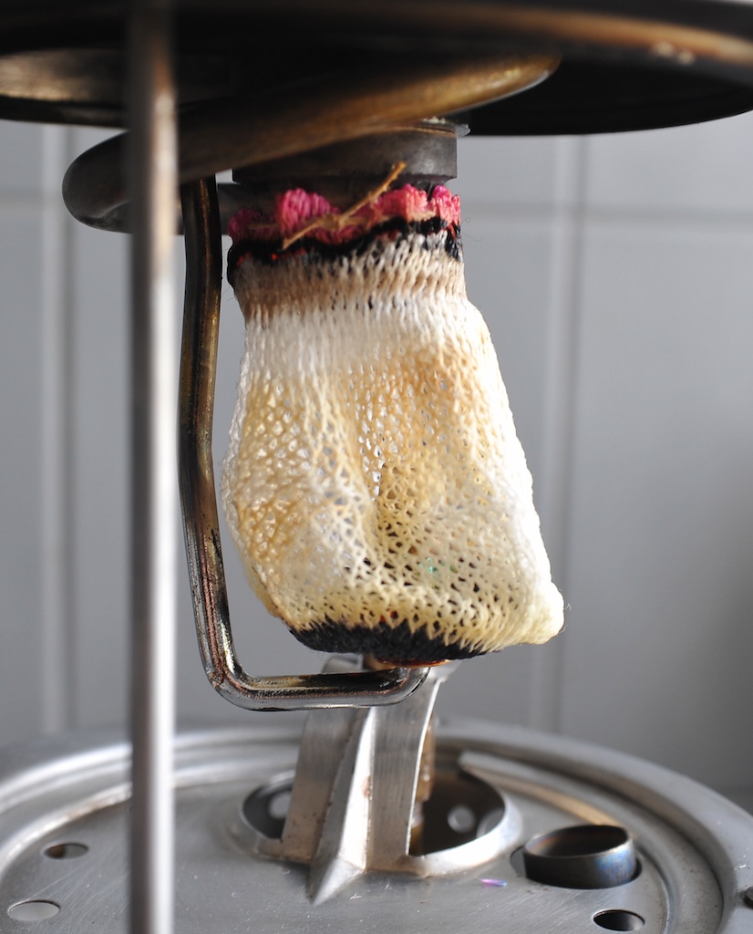

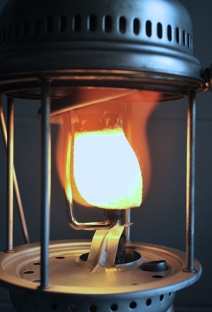

#16
W załączeniu fotki z wypalania dwuotworowego mantla. Tym razem się przyłożyłem i bardzo starannie ułożyłem plecionkę tak by nie opierała się o wspornik i parownik. Za radą Michała podpaliłem bez alku. Wypalia się na żółto. Po zapaleniu lampy ułożyła się i zrobiła całkiem biała. Rozmiarowo jest chyba OK. Przynajmniej tu już jest postęp Tongue Wymieniłem dyszę i jest tak samo. Nadal efekt halo i mała jasność lampy. Odpaliłem obok chinkę i była ogromna różnica. Sama dysza nie cieknie, generalnie nic nie cieknie. Zacząłem bawić się zaworem i kręciłem go w kółko. Wtedy na chwilę lampa odżywała i dosłownie na sekundę potrafiła ładnie, na biało zaświecić. Trzeba będzie wykręcić cały zespół parownika ze zbiornika i gruntownie wyczyścić. Czy da radę użyć tej samej podkładki ołowianej, czy muszę już zamówić cały komplet naprawczy z uszczelkami?

#17
Zanim wykręcisz parownik, popróbuj jeszcze różne ustawienia wysokości fajki - to 14,2mm często jest daleko od ideału. Możliwe też, że wewnętrzny pręt parownika jest źle ustawiony i igła nie chowa się do końca nawet przy maksymalnym otwarciu. Zazwyczaj udaje się użyć tej samej podkładki jeśli jest oryginalna - one są na tyle grube, że da się jeszcze jeden obrót zrobić.

(06-05-2014, 16:49)michal napisał(a): Zanim wykręcisz parownik, popróbuj jeszcze różne ustawienia wysokości fajki - to 14,2mm często jest daleko od ideału. Możliwe też, że wewnętrzny pręt parownika jest źle ustawiony i igła nie chowa się do końca nawet przy maksymalnym otwarciu.
I jedno i drugie już ćwiczyłem. Fajka od 11,5mm do 14,5mm. Wewnętrzny pręt ustawiałem po czyszczeniu. Teraz po zmianie dyszy jeszcze raz bo ta chińska jest odrobinę wyższa.

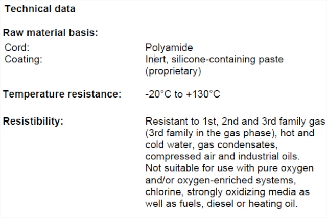

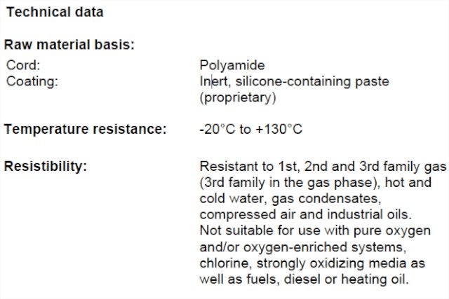

(06-05-2014, 16:55)szekla napisał(a): Witaj w moich przygodach z Pmx-500hk musialem parokrotnie odkrecac parownik a jak mi zabraklo olowianych uszczelek a chcialem lampe sprawdzic ,zostawilem stara uszczelke i nawinalem tasme teflonowa na gwint ,szczelne i trzyma do dzisiaj .
Zamiast taśmy teflonowej używam sznurek Tangit uni-lock. Ma tę przewagę nad taśmą, że można rurę cofnąć i nadal całość utrzymuje szczelność. W specyfikacji podają temperaturę max. 130 st.C. więc na zbiornik się chyba nadaje. Specyfikacja w załączeniu.

#20
Jak fajka jest OK, parownik też i ustawienie rdzenia też, to średnio mam pomysł co jest nie tak. Ja bym wywalił na razie ten dzyndzel od siatki dwuotworowej i sprawdził na normalnej siatce. To co jest u Ciebie na zdjęciu, to nie wygląda na efekt HALO - ten powstaje, kiedy lampa świeci pełną mocą a trochę ognia przechodzi poza siatkę. U Ciebie to wygląda, jakby płomień miał zbyt niską temperaturę. Upewnij się jeszcze, czy dysza trafia centralnie w fajkę - czasami parownik się odegnie i dysza trafia trochę w bok, co też może być przyczyną takiego zachowania.
