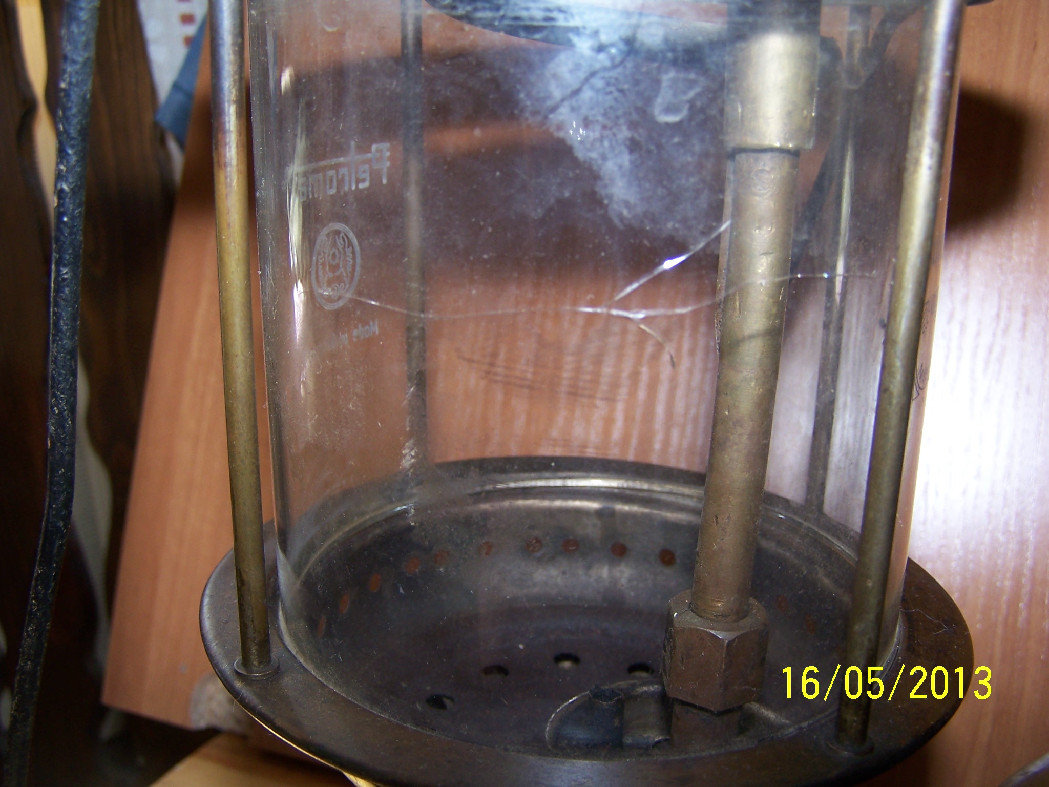

NIE WOLNO UŻYWAĆ LAMPY Z OTWOREM W SIATCE !!!
Przy normalnej pracy temperatura płomienia wytracana jest na siatce i zamieniana w światło. Przy otworze w siatce płomień dużo bardziej niż normalnie ogrzewa dolną część lampy, w tym zbiornik i ołowiane uszczelki. Może to doprowadzić do stopienia uszczelek, uszkodzenia zbiornika i cholera wie czego jeszcze z eksplozją i pożarem włącznie. Niby przy spirytusie nie ma takiego ciśnienia w zbiorniku, ale mimo wszystko to jest problem.
Liczba postów: 777
16-05-2013, 15:55
(Ten post był ostatnio modyfikowany: 16-05-2013, 16:10 {2} przez michal.)
W przypadku nafty tak, spadek ciśnienia wyłącza lampę (choć znane są przypadki eksplozji petromaxów), ale w przypadku spirytusu nie koniecznie - mocne podgrzanie zbiornika i rozszczelnienie przy parowniku może spowodować gwałtowny wyciek oparów spirytusu zmieszanych z powietrzem - taki swoisty RAPID
Tutaj trochę do poczytania po angielsku:
http://www.petromax.nl/petromax_tale/petromax_myth.html i tutaj:
http://www.petromax.nl/petromax_tale/pet...th_qa.html
Cytat gdzieś ze środka:
Like a lot of lanterns the mantle in a Petromax hangs down from the burner. Petromax mantles are sewn with a gather at the bottom and it is possible for there to be a small hole at the lowest point. Therefore it is possible to get a spike of flame vertically down from the mantle. This flame can reach the top of the bolt which holds the globe cage in place. The lower end of this bolt is screwed directly into the top of the fount so it is possible to heat the top of the fount with conducted heat through the bolt, maybe to the melting point of the solder and lead seals.
