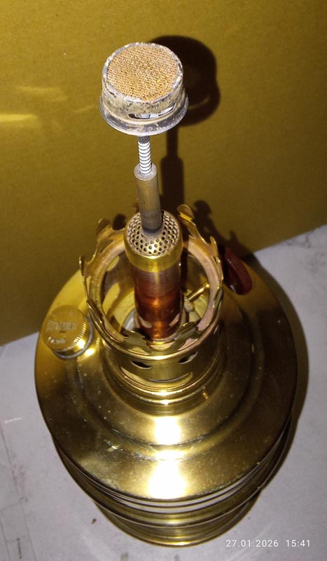

Wolna chwila, więc wziąłem na warsztat lampę Tito Landi. Po niewielkich bojach udało mi się rozkręcić wszystkie części.
Na tym etapie miałbym do Was kilka pytań:

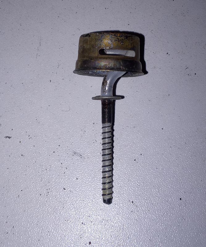

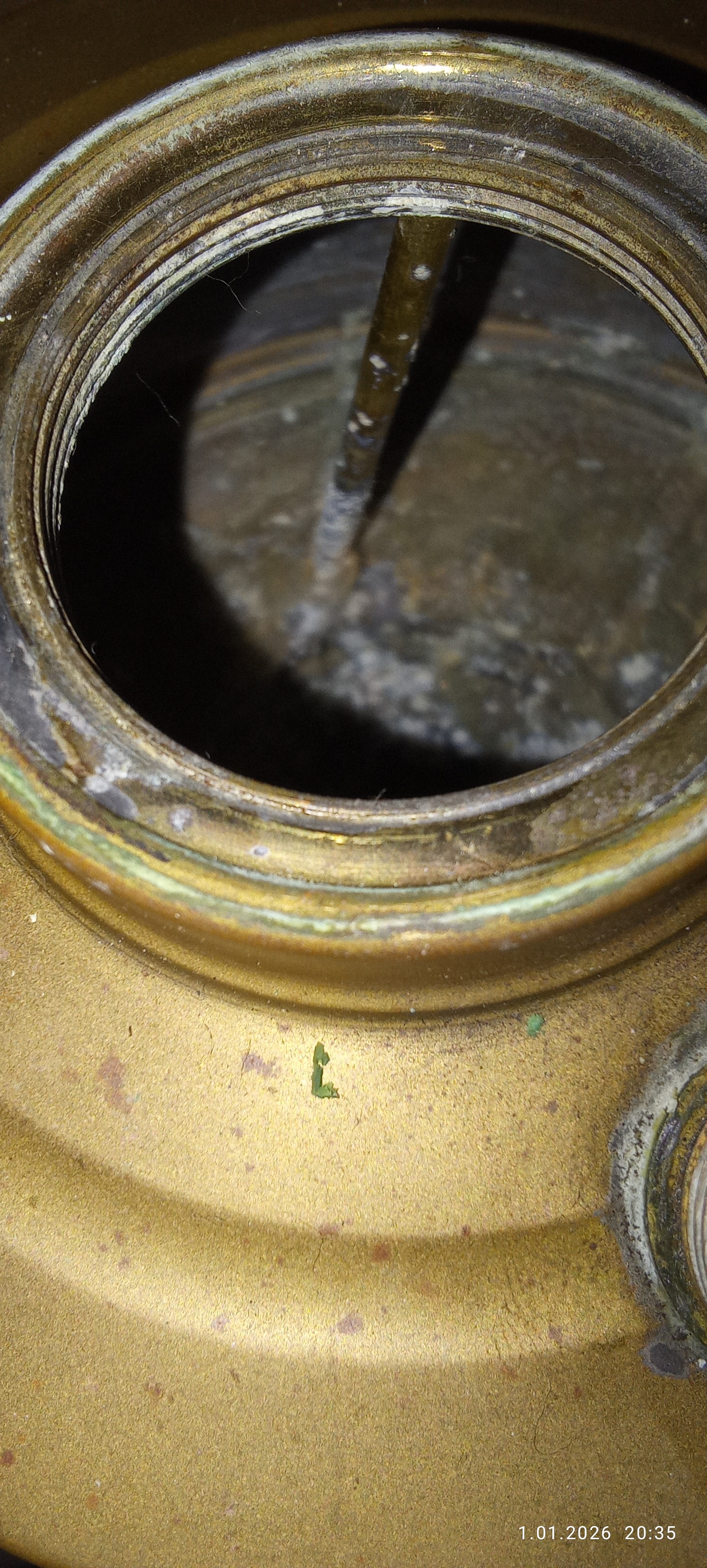

Czy ta rurka wewnątrz zbiornika powinna być drożna? Chodzi mi o to czy to jest rurka odpowietrzająca czy jakiś rodzaj bezpiecznika, który ma się odetkać tylko w przypadku kiedy wewnątrz zbiornika powstanie zbyt duże ciśnienie?
Jestem też ciekawy czy po wyciągnięciu knota zawsze powinna być na nim stalowa siatka tak jak pokazuje to autor na tej stronie?:
http://www.lumieredeloeil.com/lumiara/en/titusen.htm
Czy to możliwe, że u mnie ta siatka skorodowała do zera?
Na knocie jest rdzawy kolor, a rurka, w której był umieszczony jest mosiężna.
Czy lampa będzie dobrze działać bez tej siatki, a jeśli nie to ma ktoś pomysł gdzie taką zdobyć?
Cześć, tak ta rurka to jest coś w rodzaju bezpiecznika, więc tak powinna być drożna.
Co do siatki metalowej to w swoich 3 lampach takowej nie posiadam, Sądzę, że jest ona po to aby łatwiej było manipulować knotem podczas jego montażu.

Rurkę przeczyściłem, jest już drożna, ale utknąłem na tej części:

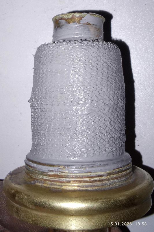

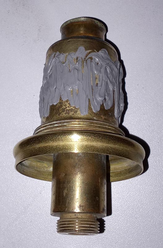

Nie wiem jak bardzo lampa nagrzewa się w miejscu gdzie są szczeliny, czy miękki lut wystarczy. Najpewniejszy byłby chyba twardy, srebrowy, ale nie mam doświadczenia w temacie. Myślałem o przylutowaniu prostokątnej, mosiężnej blaszki zwiniętej w rulon na całym obwodzie tego elementu.
Przyszedł mi jeszcze do głowy pomysł, żeby użyć kleju:

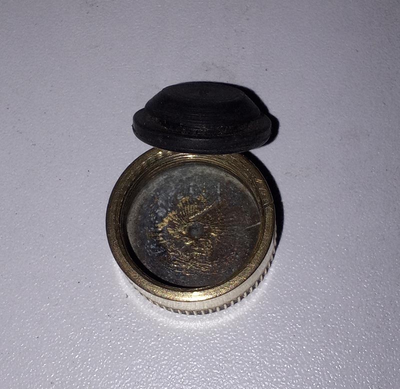

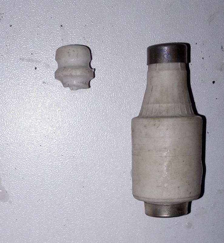

Oprócz tego mam jeszcze pęknięty korek:
Jak to będzie z bezpieczeństwem, czy cienka gumowa uszczelka się sprawdzi? Lampa co prawda jest na spirytus, a nie na benzynę, ale alkohol też lubi fuknąć. Wink

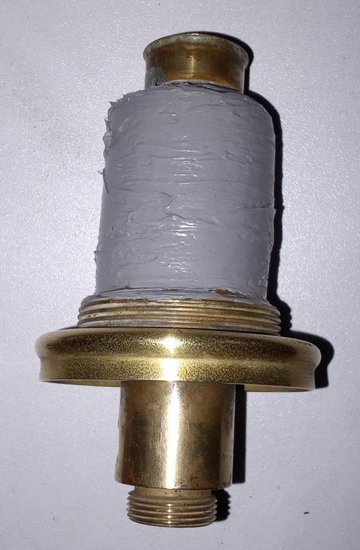

Uznałem, że użyję uszczelniacza silikonowego:
Tutaj kolejne etapy pracy:
Smarowanie
Pierwsza warstwa uszczelniacza

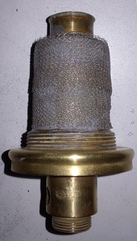

Użyłem takiej siatki do zbrojenia
Uszczelniacz z nawiniętą siatką
Element z drugą warstwą uszczelniacza nałożoną na siatkę
Pod korek znalazłem w szpargałach taką uszczelkę:

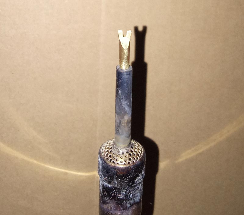

Dorobiłem taki uchwyt do siatki:
Na lampie tak to wygląda:
Niestety po założeniu siatki nie jestem do końca zadowolony, chyba skrócę trochę ten uchwyt:

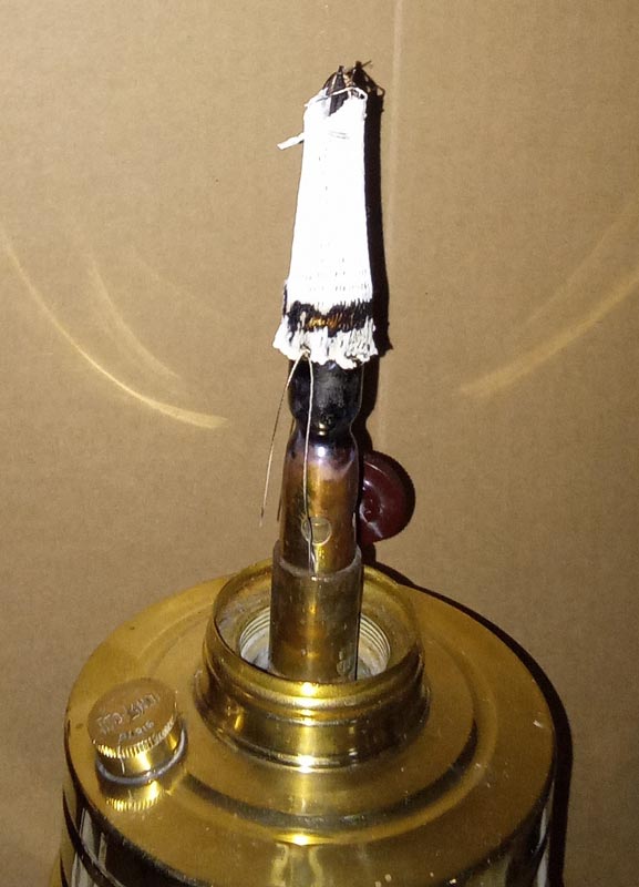

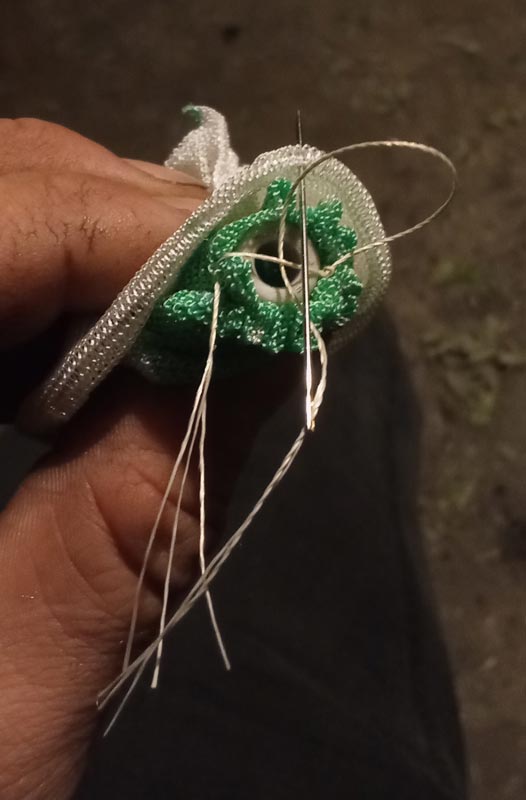

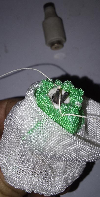

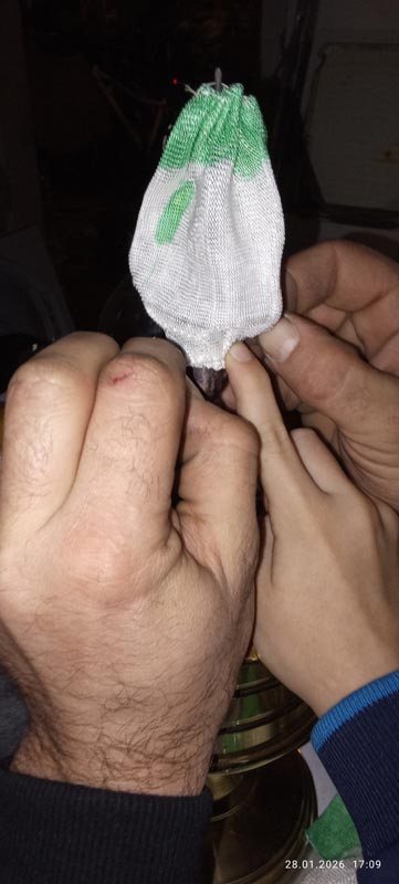

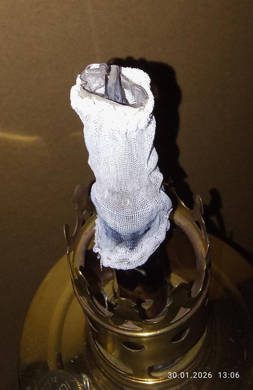

Kolejne podejście. Z bezpiecznika 20A zrobiłem tulejkę.
Założyłem na nią siatkę i przeplątałem jedną nitkę, żeby zahaczyć o widełki.
Potem zawiązałem na dole (musiałem użyć trzeciej ręki).
Wypaliłem.
Niestety górna nitka puściła.

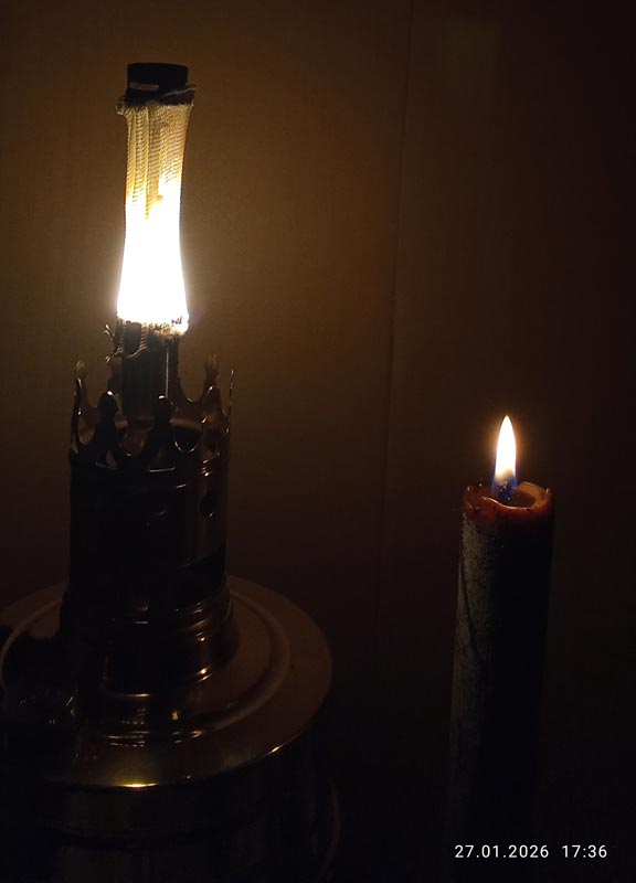

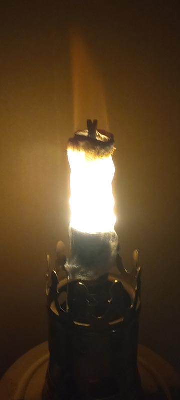

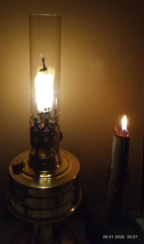

Dowiedziałem się jednak dzięki temu, że będę musiał skrócić widełki (tak jak myślałem wcześniej). Tym razem światło było już na tyle mocne, że po chwili widziałem plamę, gdy odwróciłem wzrok.
Edit2:
Porównanie do świecy pierwsza wersja i druga:
Nowe widełki, wystają na 15mm, całość 25mm:

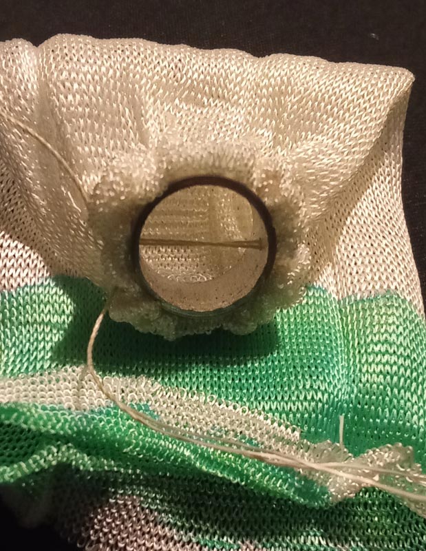

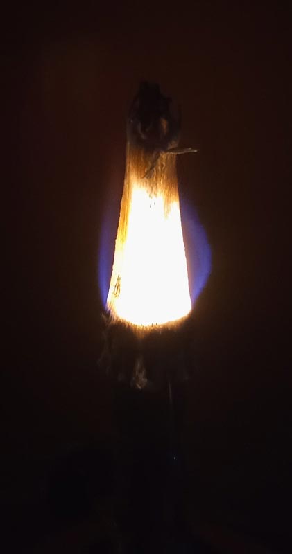

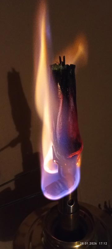

Spróbowałem założyć mniejszą siatkę, 100CP od gazówki:
Niestety płomień wychodził poza siatkę:

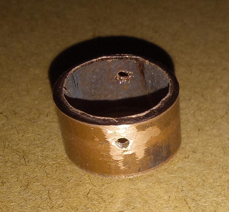

Zrobiłem więc krążek 15mm z dwiema dziurkami i przeplątałem tak nitkę żeby można było założyć na widełki (tym razem na te skrócone):
Efekt zadowalający, jednak spory płomień ucieka górnym otworem, może standardowe widełki byłyby odpowiednie:
Niestety aluminium nie nadaje się na krążek:
Kolejny krążek, tym razem z miedzianej rurki 15mm:

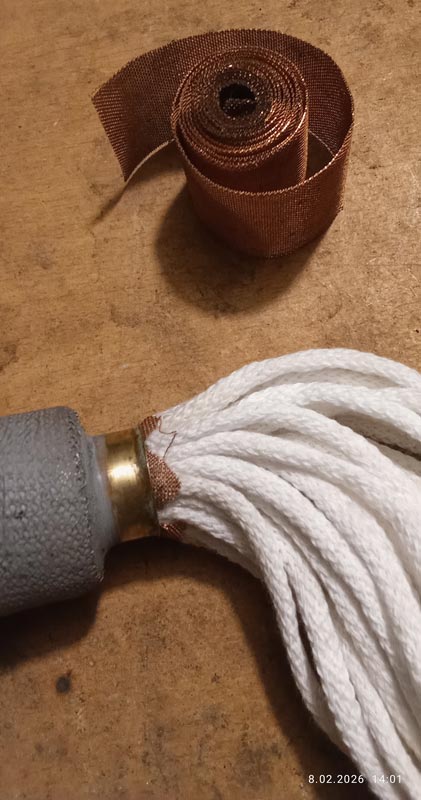

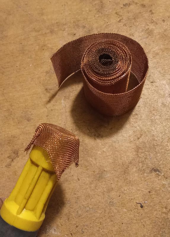

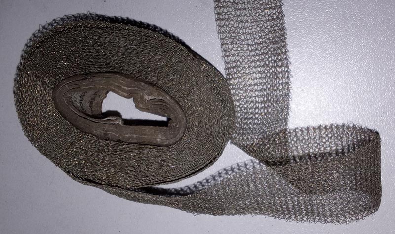

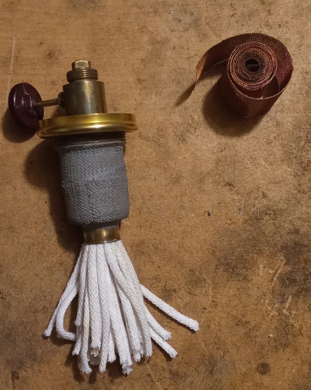

Wymieniłem knot:

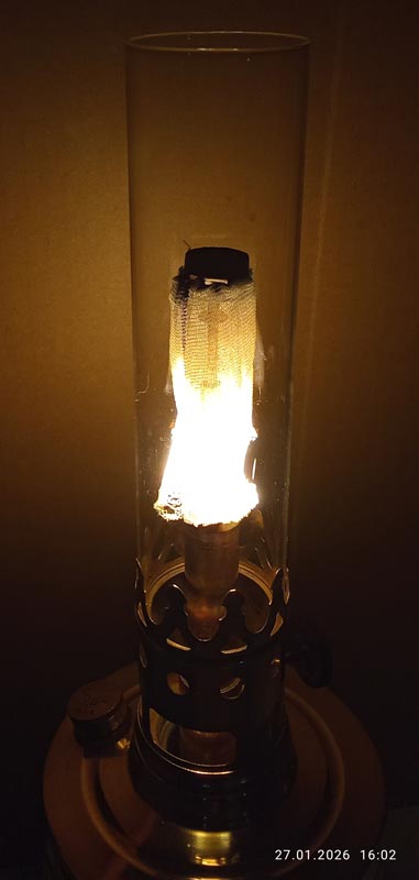

Dodałem też siateczkę, miałem akurat miedzianą i powiem, że znacznie łatwiej się z nią to wszystko wkłada

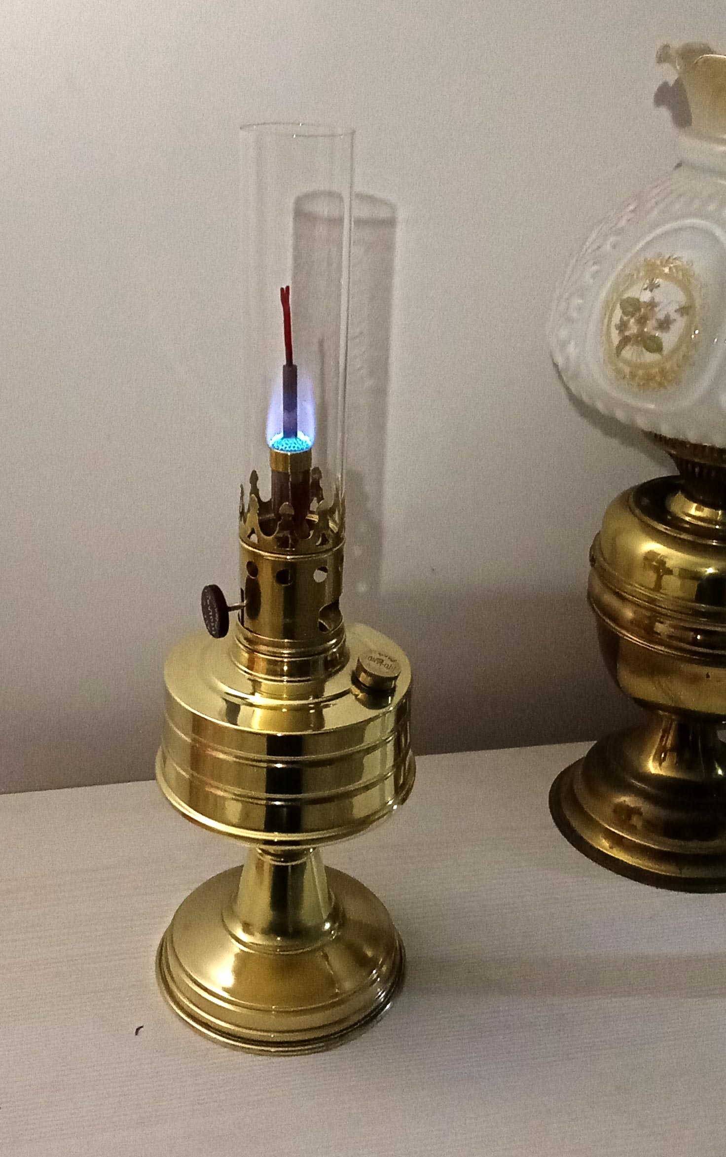

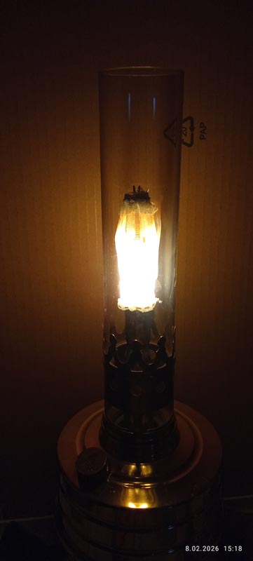

Udało mi się uzyskać taki efekt:
Siateczka 500CP. Na dole jest spięta drucikiem miedzianym w okrąg o średnicy trochę większej niż palnik. Natomiast na górze jest wymieniony we wcześniejszych postach miedziany pierścień. U podstawy widełek założyłem podkładkę stalową, żeby płomień rozchodził się nieco bardziej na boki. Mam wrażenie, że lepsza byłaby siateczka 200-300CP, ponieważ w górnej części robią się falbanki i siatka nie schodzi się w stożek. Jak zdobędę taką to podzielę się efektami.
Dodanie podkładki zmienia kształt płomienia:
