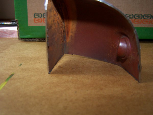

		Tak jak obiecałem dorzucam zdjęcie rewolweru wykonanego własnoręcznie ponieważ oryginalny się rozleciał .
					Rewolwer do petromaxa 2827

		Masz jakies rysunki wymiary itp, czy wszystko metoda prób i błędow? Jakiego materiału użyłeś? (30-08-2014, 10:25)rastuch napisał(a): Masz jakies rysunki wymiary itp, czy wszystko metoda prób i błędow?na razie rysunki proste jak konstrukcja parasola

	 (30-08-2014, 10:25)rastuch napisał(a): Masz jakies rysunki wymiary itp, czy wszystko metoda prób i błędow? sekcja zbiornika p-x 2827

		Rastuch tak jak piszesz robiłem to metodą prób i błędów . Materiał to kawałek noża tokarskiego na którym wytrasowałem kontury rewolweru a później to tylko pilnik i pilniki iglaki i na samym końcu polerka. Problem miałem z sztyftem pod którym jest sprężyna  domykająca zawór , musiałem nadspawać element przedstawiony przez nemo na drugim zdjęciu, w miejscu gdzie właśnie ten sztyft dociska zawór. Nemo szkoda ze wcześniej nie miałem tych rysunków z wymiarami ale jakoś sobie poradziłem na pewno komuś pomogą.
