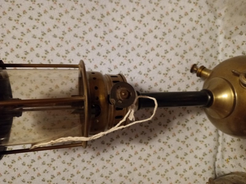

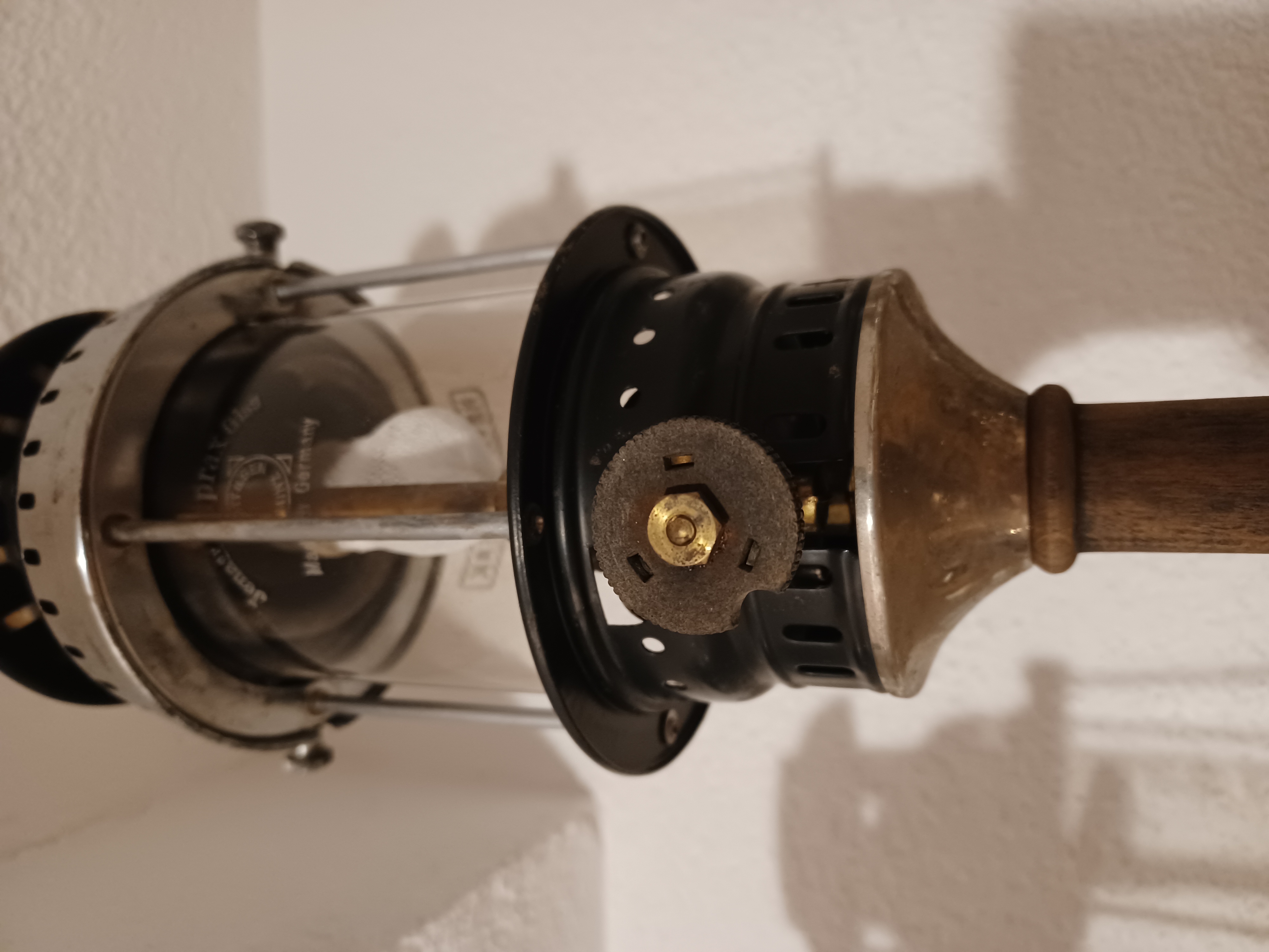

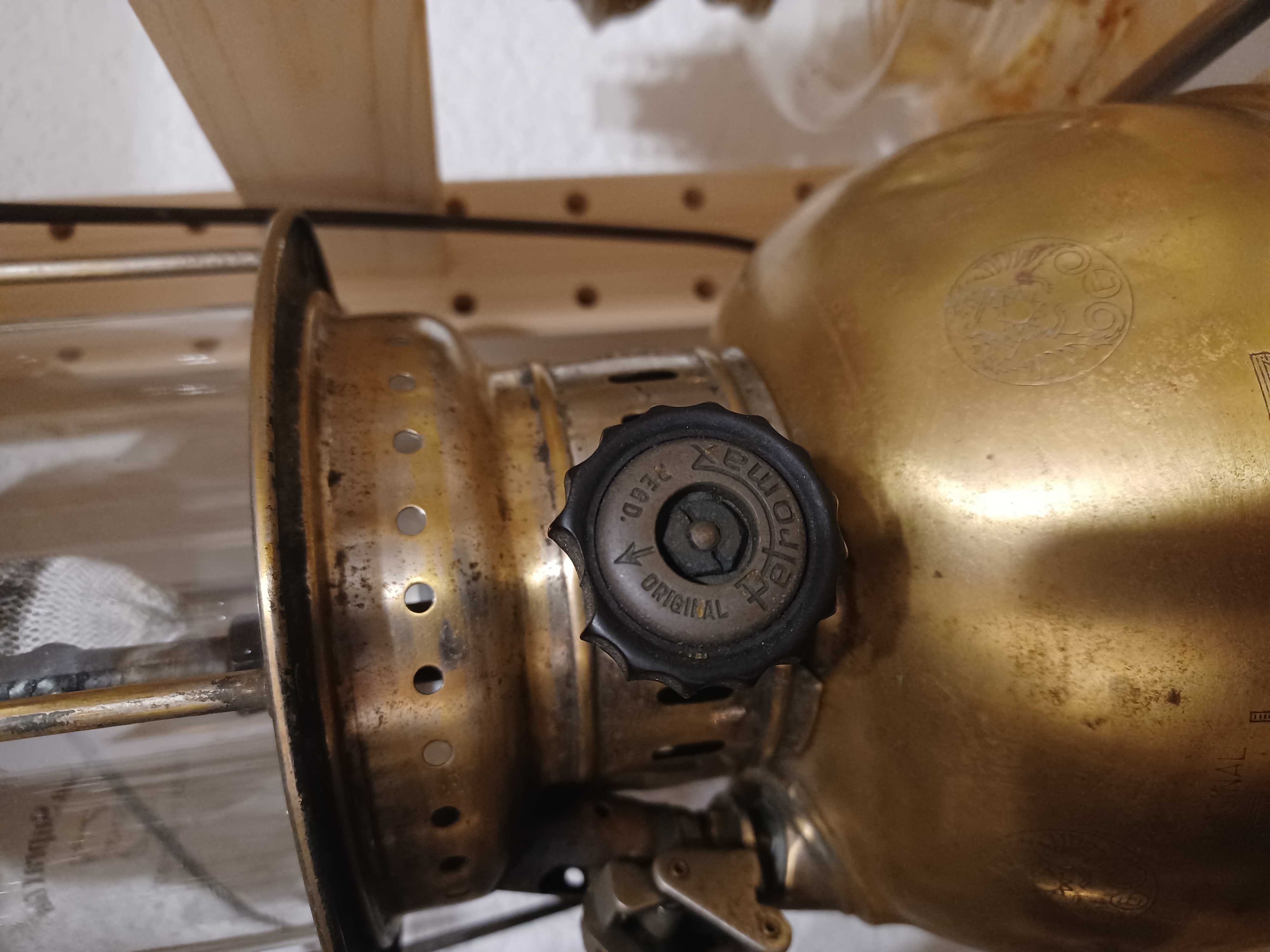

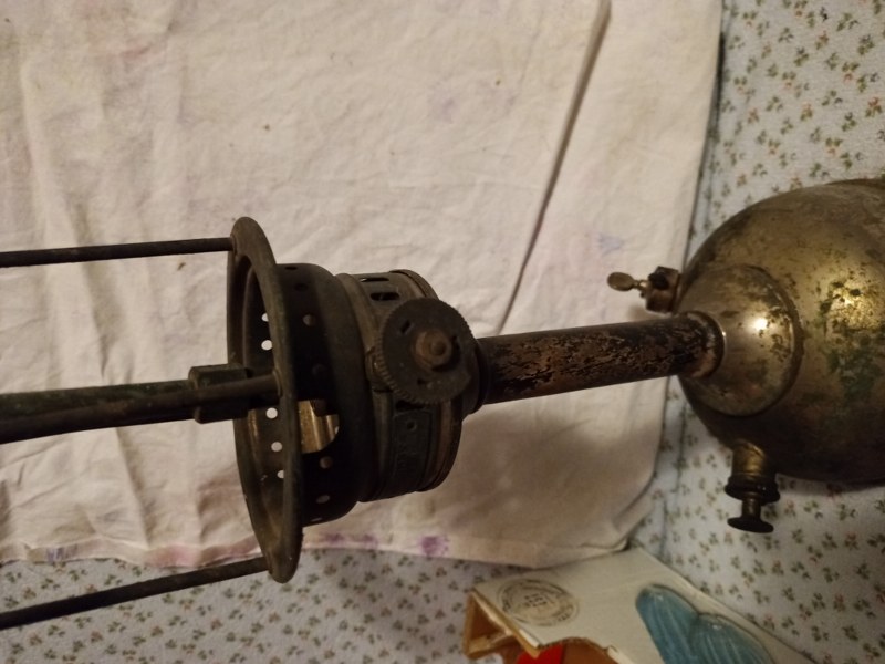

Witam,mam pytanie odnośnie pokrętła zaworka od Petromaxa.Na forum classic preassure lamps znalazłem info odnośnie pokręteł do Px mianowicie było napisane że można poznać pochodzenie lampy właśnie po tym pokrętle.Podobno jedne były robione do 1938 to te z prasowanego preszpanu a już po 1938 były bakielitowe.Czy któryś z Panów może to skomentować.
pokrętła w p-x 822 bakelitowe 6/ 40 fot.3 tabliczka znamionowa owalna
preszpan? 1/6 , 8/9 , 6/40 wg dat na denkach zbiorników tabliczki znamionowe prostokątne
