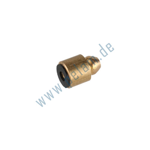

Czy ta część występuje jako całość? Czyli guma plus mosiężny cylinder czy też sama gumka? Właśnie jestem na etapie dorabiania uszczelki z amerykańskiego setu do łatania dętek rowerowych ale nie wiem jak toto długo wytrzyma. Czy macie jakiś patent na to czy po prostu kupujecie nowy w Pelamie?
Moja uszczelka jest trochę inna niż te nowe. Cylinder ma okrągły frez, w którym siedzi gumowy grzybek. Nóżka grzybka w środku a kapelusz na zewnątrz. Właśnie ten kapelusz się skończył. Dorobiłem nowy i skleiłem cementem do gumy ze starą nóżką. Nie wiem jak cement wytrzyma obecność nafty ale na razie trzyma dobrze.
OK, znalazłem odpowiedni wątek na forum pelamu. Występują 3 różne zaworki. Mój jest ten najgorszy z lat 70/80 gdzie pręt opiera się o gumę i ją deformuje. Czy ktoś z Kolegów dysponuje może tym starym zaworkiem z lat 60-tych? Z przyjemnością bym przehandlował za jakieś dobre piwko
