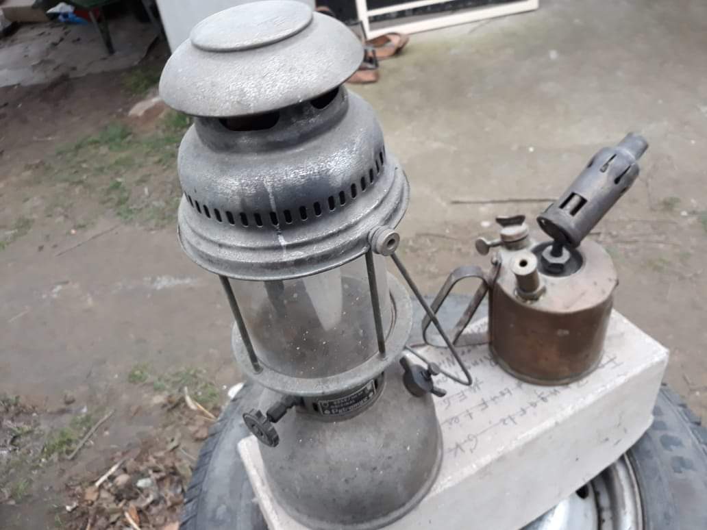

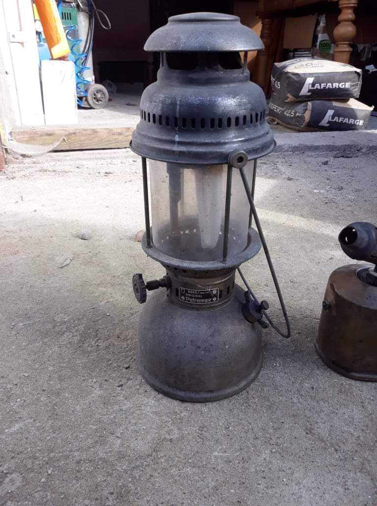

Czyli 180zl cena jest dobra czy stanowczo za wysoka. Czy to lampa oryginalna czy chińczyk

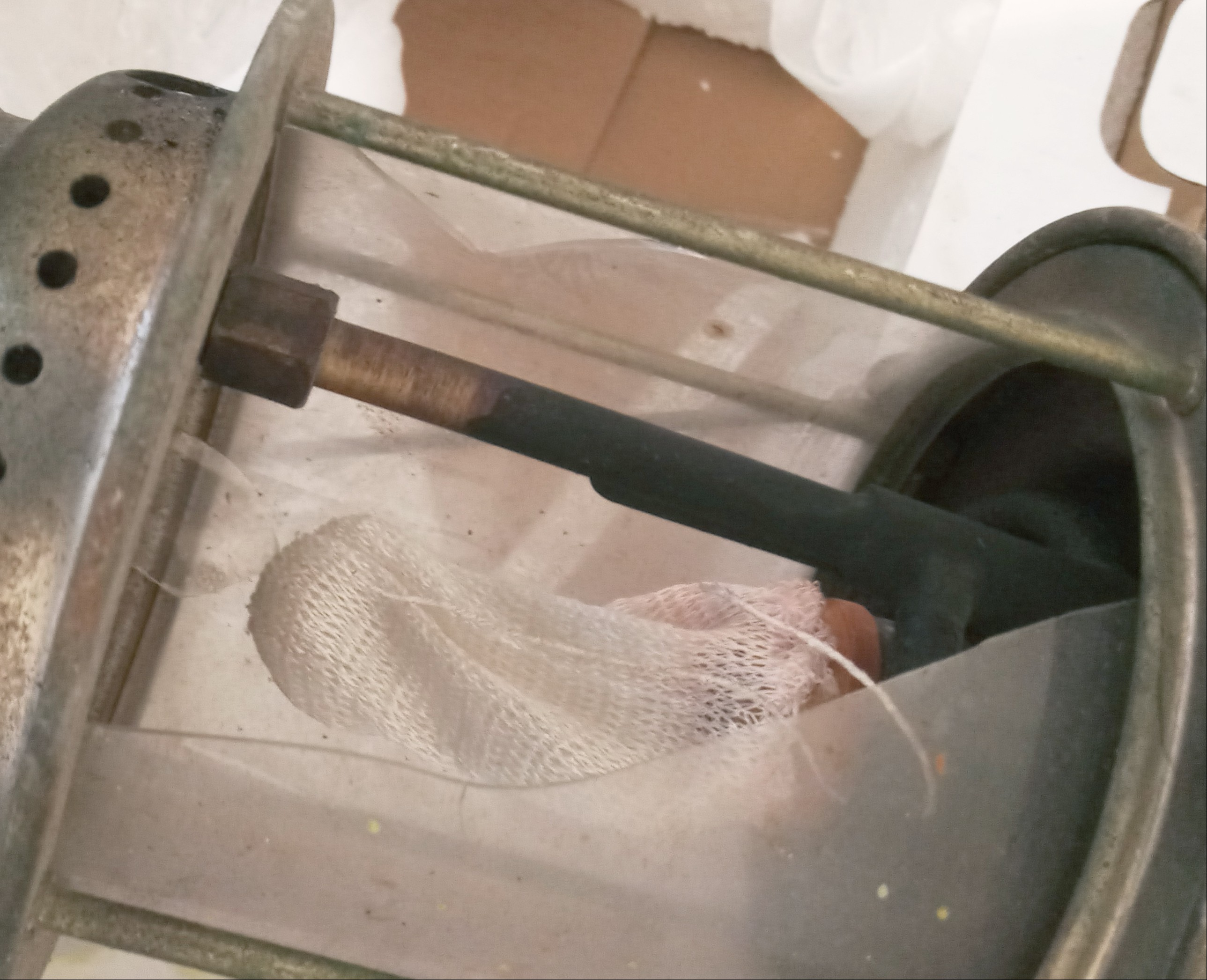

Jeśli lampa już dojedzie do mnie od czego powinienem zacząć przegląd uruchomienie lampy.
No początku delikatnie sprawdź czy to plastkowe pokrętło się obraca, tylko DELIKATNIE, jeżeli będzie opór to nie kręć bo uriesz bolec w pokrętle, następnie przepłukaj zbiornik by wywalić z niego wszelkie świństwo lub po prostu naftę. Odkręć śrubkę dyszy i sprawdź czy iglica nie jest urwana. Poszukaj w internecie albo u nas na forum schematu lampy żebyś wiedział jak jest zbudowana...
16-02-2021, 23:04
(Ten post był ostatnio modyfikowany: 16-02-2021, 23:06 {2} przez alenstein.)
Na zdjeciu po prawej, jak zdejmiesz daszek to na koncu slupka zobaczysz taka srubke z dziurka po srodku. U nas na forum jest gdzie taka instrukcja, zreszta w internecie sa instrukcje po polsku, ja mam instrukcje w wersji papierowej, jakbys nie znalazl to zrobie fotki i wstawie...

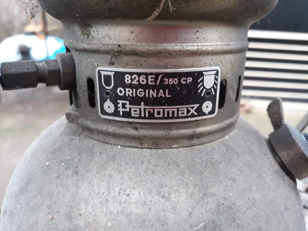

Dziekuję za odpowiedz. Ciężko znaleźć instrukcje PDF do 826E
I tu nasuwa się następne pytanie
Na lampie jest oznaczenie 826E/350CP czy to te same lampy? Czy części pasują od 350CP ?
