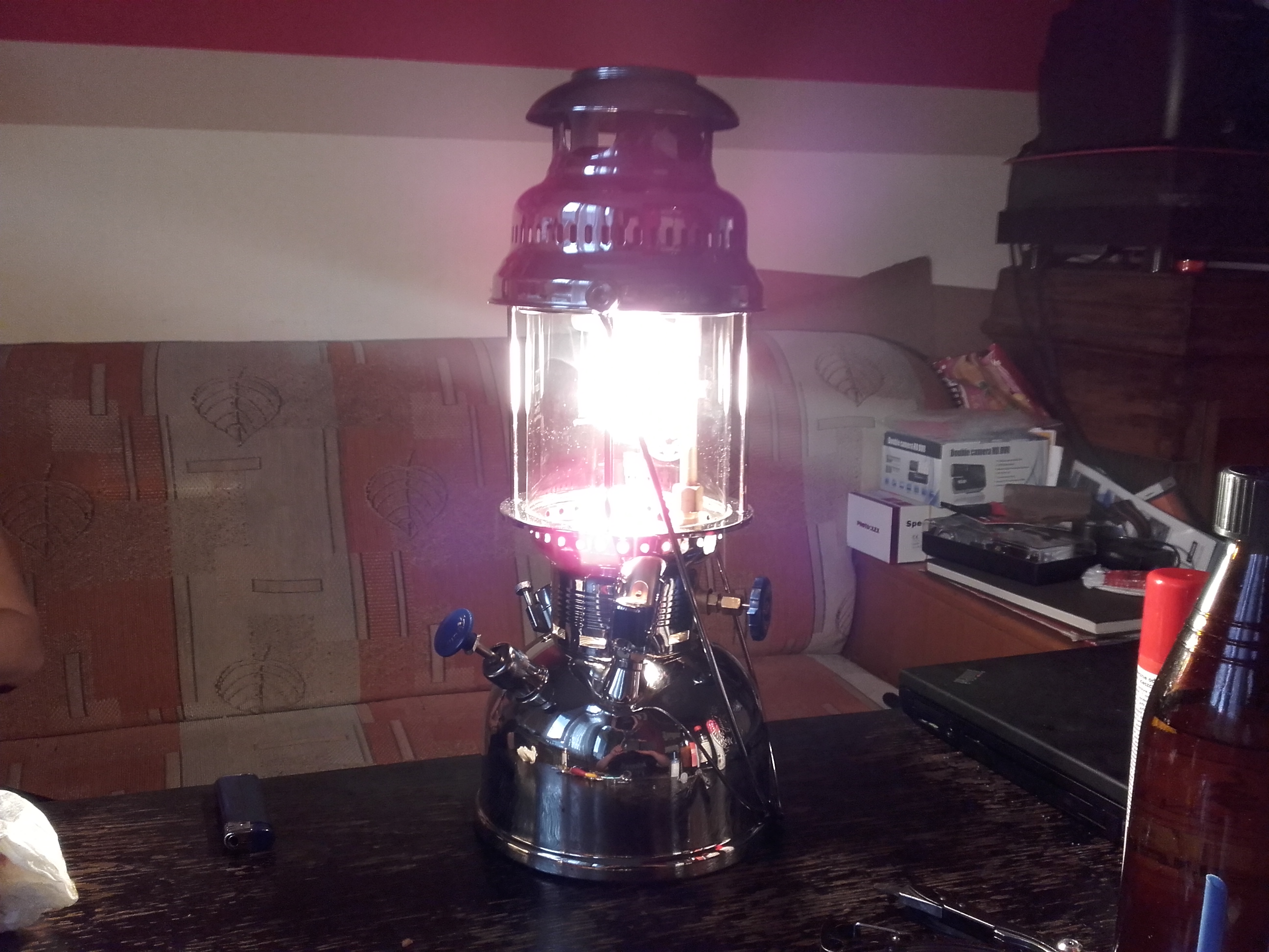

Jestem nowym użytkownikiem szacownego forum i chciałbym zaprezentować okazyjnie kupioną HK500 made in PRC.
Ów lampa na początek przysporzyła mi troszkę nerwów, które udało się rozwiązać dzięki postom użytkownika Nowy.
Spotkał mnie ten sam problem samo-wykręcającego się zaworku pompki i pulsującego światła.
Problemy rozwiązane błyskawicznie dzięki forum i wpisom doświadczonych użytkowników za co serdecznie dziękuję.
W załączniku foto lampy. Jeszcze nie skumałem jak dodawać zdjęcia.
Zabawa lampą twa od piątku i zdążyłem wyczaić, że na nafcie świetlnej ciężko chodzi i rapid szaleje. Natomiast na rozpałce do grilla z Castoramy śmiga wyśmienicie. Po oznaczeniu składu rozpałki (WE 265-150-3) okazało się, że to nic innego jak nafta kosmetyczna.
