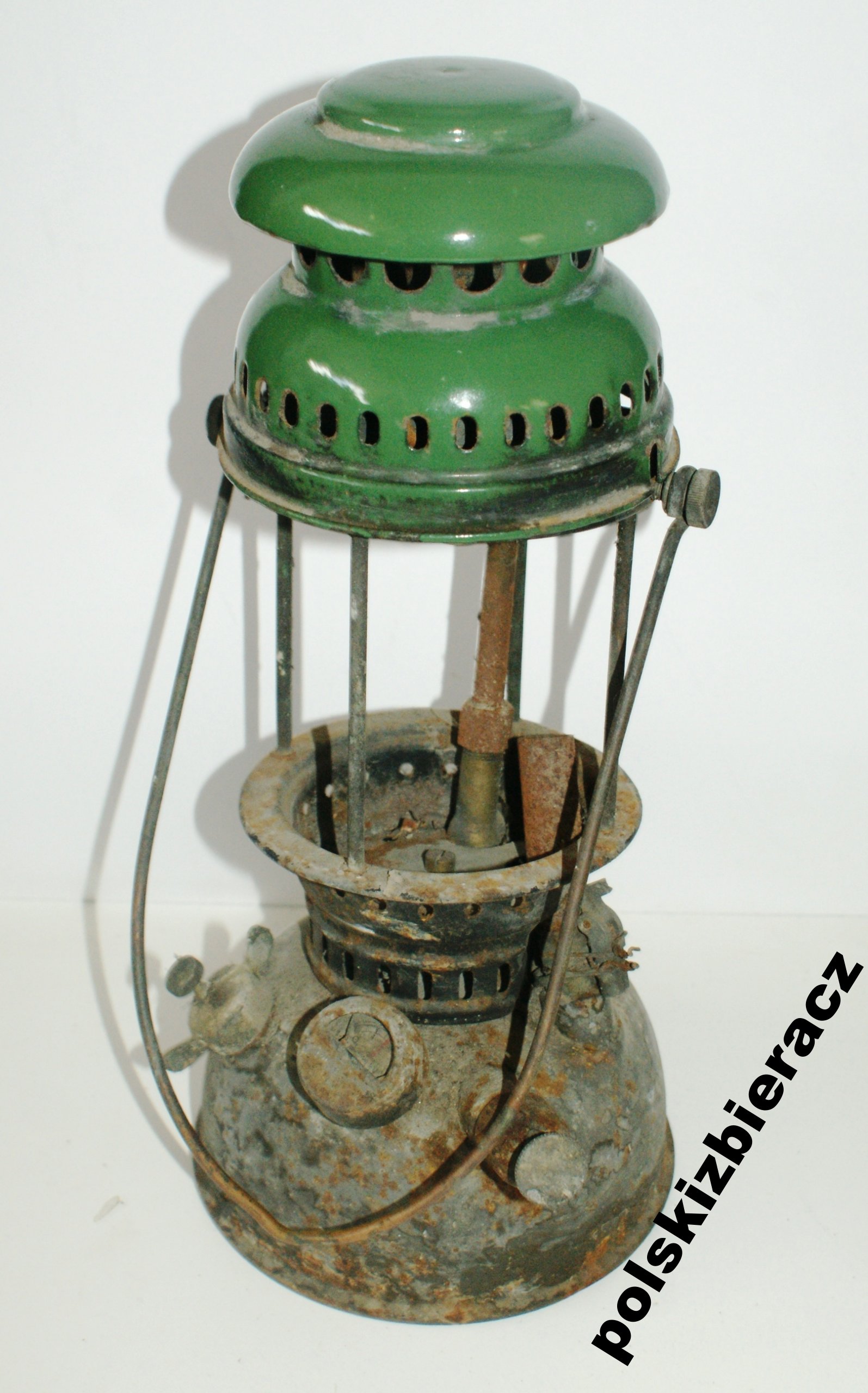

Panowie, mam pytanie gdyż nurtuje mnie ta zagadka niesamowicie. Obserwowałem tą aukcje od początku, gdzie cena wywoławcza była o ile pamiętam dobrze 10 PLN i patrząc na lampę i jej stan sądziłem, że 30 PLN to max. za ile pójdzie a tu niespodzianka sprzedana za 126,50 PLN.
http://allegro.pl/show_item.php?item=6420933136
Czy może mi ktoś wytłumaczyć dlaczego ta poszła za tyle i co ona ma w sobie takiego wyjątkowego, że była tyle warta. Poniżej linki do innych lamp z serii 2827 na allegro i OLX gdzie ich stan jest lepszy a cena podobna, tylko mała różnica, cena wywoławcza jest wyższa a nie 10 PLN?
Czy chodzi tu o cena startową? Może ktoś od nas ją nabył i podzieli się informacją co potrzebował, bo moim zdaniem to tylko dawca i to tylko daszka no i może parownika, bo reszta co wiem z doświadczenia raczej się nie nadaje, a może się mylę, hę Smile

No właśnie - też zastanawiam się nad fenomenem tej lampy.
Podobnie jest z tą http://allegro.pl/lampa-petromax-do-reno...30365.html
Też wydawało mi się, że pójdzie za wywoławczą (o ile pójdzie)

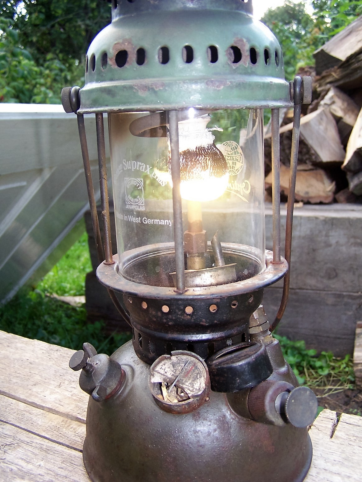

po WD 40 ,wymianie skórki tłoczka ,założeniu dyżurnego mieszacza i daszka oraz nerki i szkła lampa zaświeciła ponownie po 71 latach
No to gratuluję udanego zakupu. Wydawało się, że to dawca raczej.
Dobra, dobra, wiem odrestaurować można wszystko, tylko jest pytanie, ile to będzie kosztować i czy ostateczny koszt nas nie zaskoczy Smile

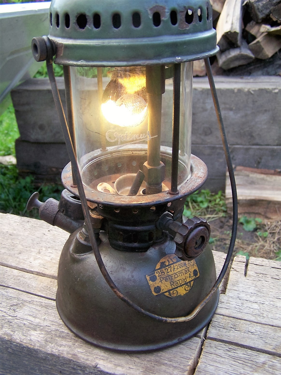

Odnawiam właśnie 2-go mojego PX 2827 w którym po wyczyszczeniu bo chce aby lampa wyglądała na lekko uszczkniętą zębem czasu i oprócz wymiany tłoczka i dodaniu nowego szkła mam nadzieję że również zaświeci w tym tygodniu. Ma ona przewagę bo ma oryginalny rewolwerowy rapid i dałem za nią nie wile więcej, więc nie rozumiem ceny tej lampy gdyż:
- rapid - do wymiany na 100% nie będzie działać - wiem z doświadczenia, rurka zardzewiała w środku (koszt nowego całeg0) to około 50,00 PLN.
- góra parownika jest stalowa - da się go odnowić jednak będzie to wymagać wile pracy gdyż w środku jest również rdza, trzeba udrożnić, dół pewnie do wymiany całość zardzewiała, pytanie w jakim stanie jest szpilka.
- zbiornik - nie da się go tylko wyczyszczać, aby lampa wyglądała przyzwoicie trzeba zeszlifować do gołej blachy, zaszpachlować, położyć podkład i farbę nawierzchniowa na zamówienie dobraną kolorystycznie - to koszt ponad 80 100,00 PLN.
- nie liczę szkła, tłoka, uszczelek, kosztu przesyłek itd...
- koszt odnowy szacunkowo 250 - 300 PLN,
Pytanie czy warto, no chyba, że ktoś chce lampy wyglądającej jak wygląda teraz, tylko aby działała, taką do wszystkiego Smile i której nie szkoda.
Nie jestem zwolennikiem, a wręcz przeciwnikiem wyrzucania na złom starych i pięknych rzeczy, mających duszę i historię, trzeba dać im 2-gie życie, sam bym ja przygarnął i włożył troche pracy w odnowę, ale nie dałbym za nią aż tyle, połowę mniej, to byłby mój max.
