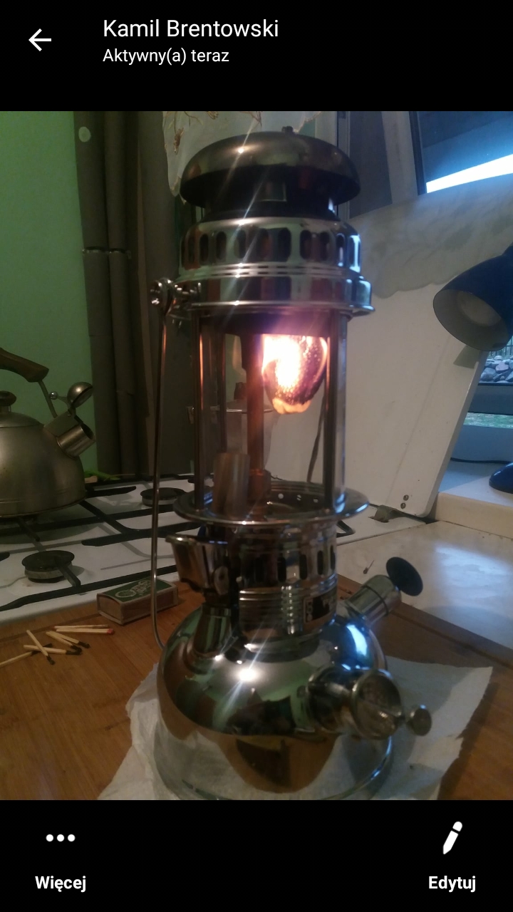

Lampa pali dobrze dopóki się nie rozgrzeje.
Po około pół godzinie palenia daje ogniem konkretnie.
Lampa jest nowa, wprost od niemców. Problemy zaczeły się przy trzecim użyciu gdy paliła sie około dwóch godzin bezproblemowo, po czym zaczeły pokazywać się płomienie
Teraz po rozgrzaniu się daje płomienie wokół palnika.
W tej chwili zapalenie jej nie jest mozliwe, płomienie pokazują sie zawsze, niezależnie od rozgrzania.
Obstawiam zawór (po zamknięciu zaworu płomienie płona dalej, aż do spuszczenia ciśnienia.)
Ktoś może coś poradzi?
Jestem z Katowic, mogę podwieźć na "serwis" jeśli sam sobie nie poradze.
